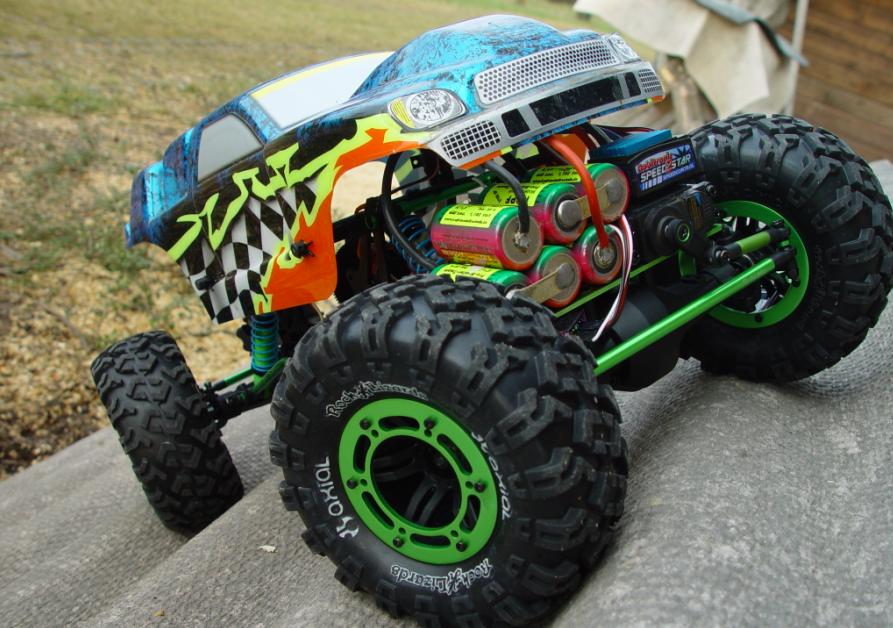

    BeitragVerfasst am: 03.02.2008, 20:07    Titel:
    mal ein Foto von der letzten Ausfahrt:
    Die Steigung beträgt hier etwa 100% - kein Problem für den AX-10 Very Happy
