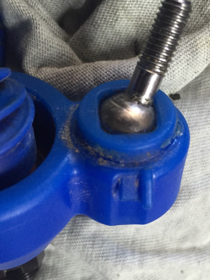

Die achträher sind auf den ersten Blick noch ok unten ist es einwenig gedehnt ich mach mal nen Foto.
Ja das könnte die Lösung sein also kann ich froh sein das ich die drinn hatte sonst hätte es mir noch mehr oder wahrscheinlich was anderes verrissen. _________________ Mein Fahrzeug

An den Peilen erkennt man etwas Dehnung des Materials. Den kann man aber nochmal verwenden oder fliegt mir da immer wieder die Kugel raus?
Kannst sicher wieder verwenden. Wahrscheinlich ist er ganz dumm aufgekommen und die gesamte Belastung hat sich an einem Punkt entladen. |

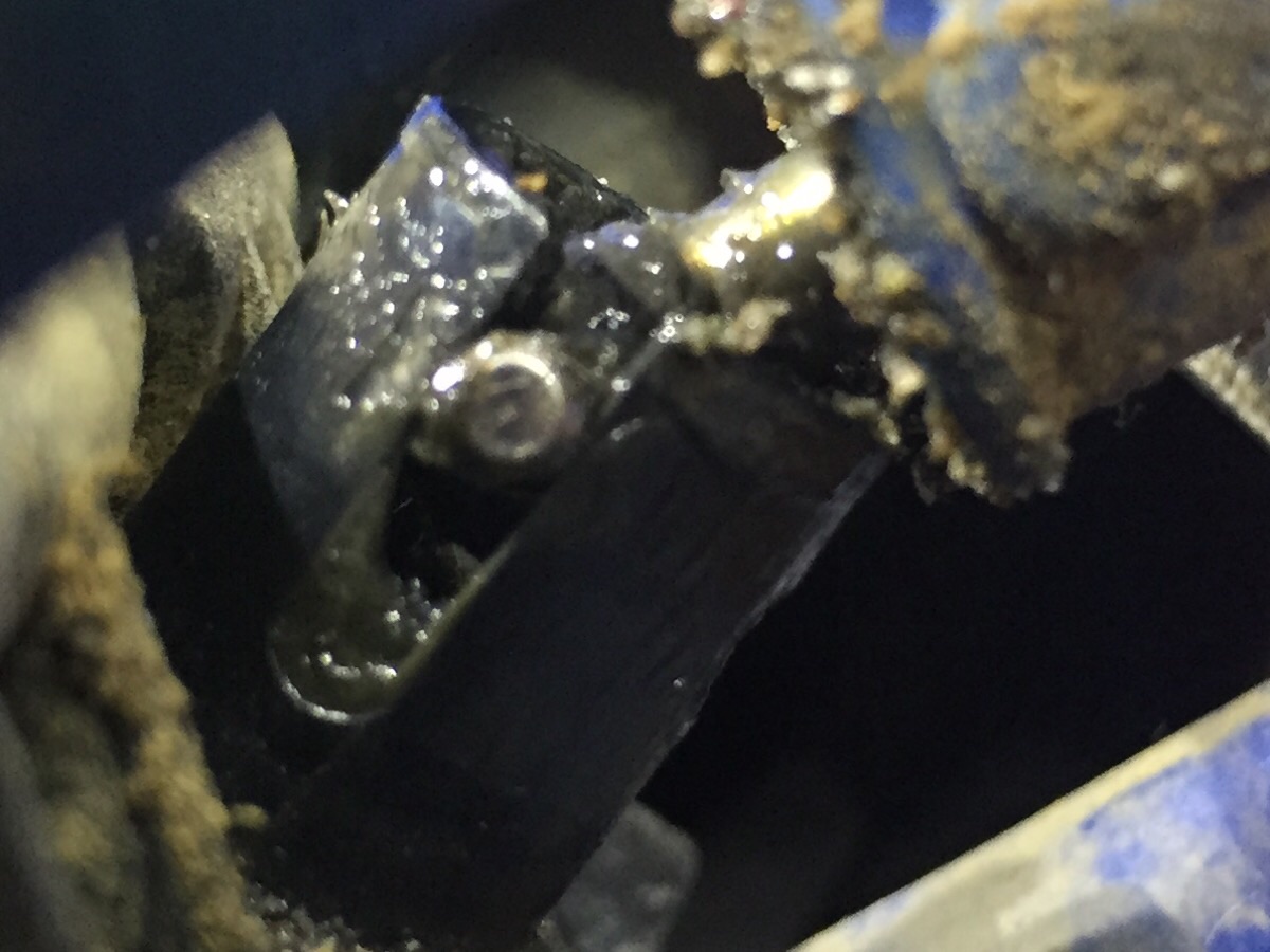

Hast noch nen Tipp bezüglich der hinteren Stahl Antriebswellen die Rechte geht mir immer aus der Pfanne raus. Weißt wo ich mein!
Der Stift der an der Welle drann ist der kommt ja in das Gegenstück das an dem Hinterachdiff. drann is und da rutscht es manchmal raus aber nur RE. _________________ Mein Fahrzeug

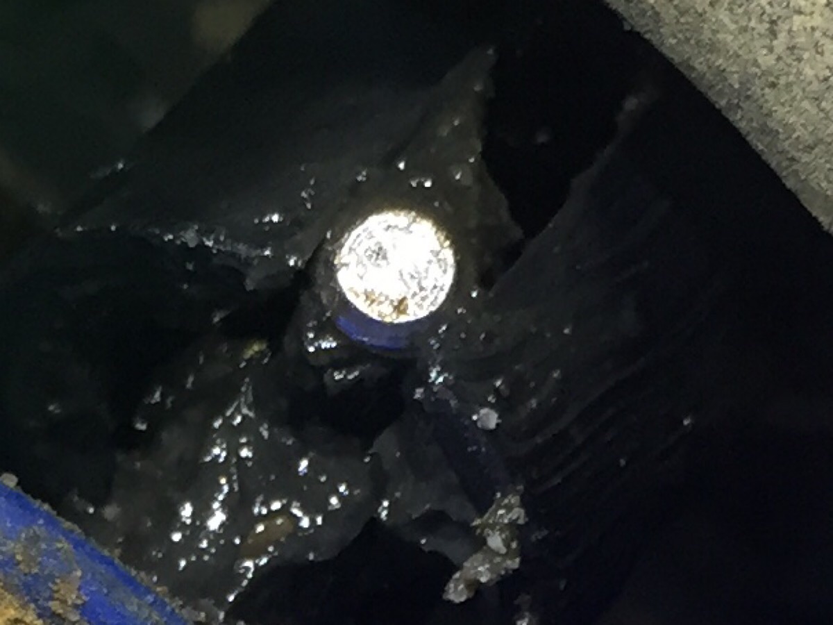

Ne die P2 vorne und hinten das dachte ich auch schon ich mach morgen mal nen paar Pics dann siehst es vielleicht fällt dir ja dann was dazu ein. Ich wüsste nicht mehr was ich noch machen soll. Ist letztes Mal einfach rausgegangen als ich auf der Straße gefahren bin vielleicht ist die Welle ja zuweit weg von der inneren Pfanne und ich muss im Radträger etwas unterlegen das sie weiter zum Diff hin kommt ?? Aber sie geht ja nur Hi RE. raus komisch👀👀 _________________ Mein Fahrzeug

Ich bilde mir ein zu diesem Problem schon mal was im Traxxas Forum gelesen zu haben, aber mehr fällt mir im Moment dazu leider auch nicht ein.
Du könnest mal Probieren die Wellen L/R zu vertauschen und schauen was dann passiert.
Prinzipiell müsste man ja nur herausfinden was ReHi anders im Vergleich zu den anderen ist, die ja nicht raus fliegen.
EDIT: Gerade fällt mir was ein. Wenn du die Kugelköpfe weiter reindrehst müsste ja der Abstand zum Diff kleiner werden. Das könnte helfen. Vielleicht sind die nicht gleich eingestellt auf allen Seiten.
Oder ein Lager Defekt würde mir auch noch einfallen. Könnte auch was am Diff sein wodurch das Diff Out zu weit reingeht. Vielleicht ausgeschlagen?
Lässt sich sicher beheben das Problem. |

Verfasst am: 09.03.2015, 15:19 • Titel: |
Ist im ausgefederten Zustand. Wenn es eingefedert ist schiebt sie sich nach hinten is ja klar aber darf das so knapp an die kannte gehen wenn es ausgefedert ist zB. Springen

Verfasst am: 09.03.2015, 17:17 • Titel: |
Glaube nicht das es grössere gibt. Ist ja auch alles aufeinander abgestimmt.
Aber mal eine anderen Frage: Wieso hast du da so viel Fett dran? Zieht das nicht den ganzen Dreck an?
Ich würde diese Teile nicht Fetten.
PS. So knapp sieht das eigentlich gar nicht aus wenn ich das erste Bild korrekt interpretiere. |

Grundsätzlich mal darauf achten das die Kugelköpfe soweit wie möglich reingedreht sind...
Mit den normalen "Stock" Querlenkern geht das so einwandfrei.
RPM Querlenker als Stockersatz habe ich nie verbaut, sind die evtl. etwas länger? Dann wär der Fall klar.
Bei den TrueTrack Querlenkern von RPM welche ich Nachgerüstet habe ist das Phänomen allerdings bekannt. Lässt sich durch die Kugelköpfe auch nicht beheben. Sieht auch in etwa gleich aus wie auf den Fotos, also mit genügend Spiel... trotzdem "flexen" die raus... Das geht auf dauer nur mit den anderen Antriebswellen von MIP.
Fett gehört da schon rein, mindert den Verschleiss, darum hat es ja auch ne Gummi-Manchette...
die zieht es mir während der fahrt aber auch immer ab...
könnte man mit nem Schrumpfschlauch jedoch fixieren.
Die Kugelköpfe sind beim Revo Standard auch die von RPM sind gleich... da gibt's nichts dickeres, die sind so... ausser du gehst Fremd, dann brauchst du aber auch nen anderen Radträger.
Allerdings wäre da noch ein Metallring drauf wie bei den Stock-Radträgern üblich. Der fehlt auf dem Bild.
