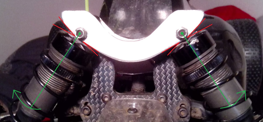

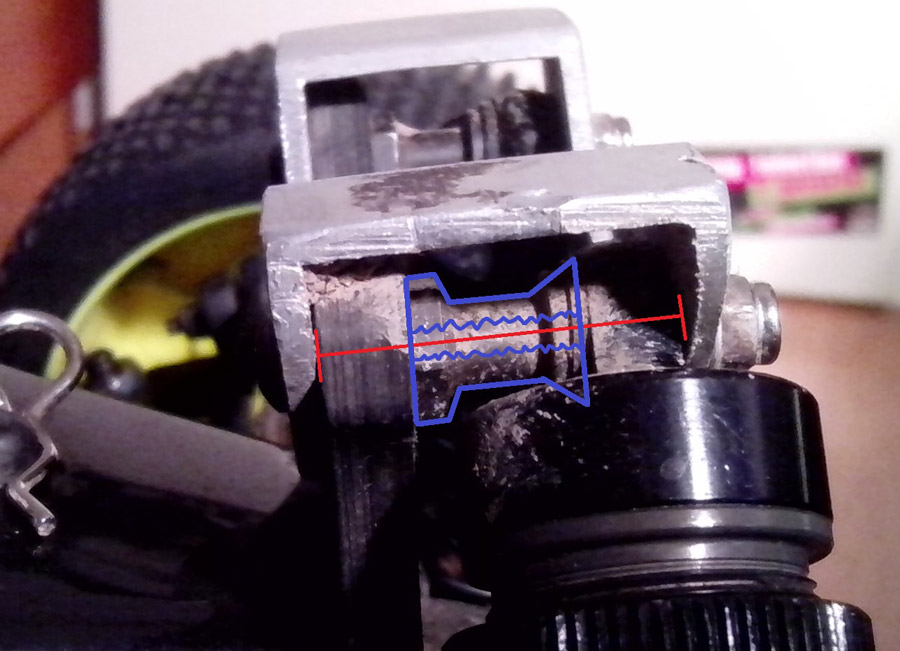

    Als erstes brauchst du die "Einbaubreite" der Dämpferhardware+Dämpferbrücke, auf dem Bild rot eingezeichnet. Du brauchst Dämpferhardware, die eine eigene Schraube benötigt, das heisst keine Sockel an denen das Gewinde schon dran ist, sondern solche mit Innengewinde. Auf dem Bild blau eingezeichnet, sonst ist die Montage logischerweise unmöglich. Die wunderschöne Kringellinie im Inneren des Sockels ist übrigens ein sogenanntes Schlaugewinde: kurz nach fest kommt ab und 'ne viertel Umdrehen davor wärs gut gewesen!
    Dann besorgst du dir ein Alu-U-Profil, das muss sicher kein teures 70xx Alu sein für diesen Einsatzzweck, bei welchem die Flansche den gleichen Innenabstand haben, wie die eben ermittelte "Einbaubreite". Das sollte schon halbwegs genau passen, wenn du da zuviel dran rumbiegst damits passt, verteilt sich die Kraft nicht schön, weils hinten an der Dämpferbrücke nicht mehr schön gleichmässig aufliegt.
    Dann misst du noch die Breite der Dämpferbrücke von Aussenrand zu Aussendrand, oben an den beiden am Weitesten von einander entfernt liegenden Aufhängepunkten. Das U-Profil schneidest du nun 6-8mm länger ab, als den eben gemessenen Wert. Damit ist der Rohling soweit fertig, zur genauen Anpassung der Form musst du deine Brücke einfach als Schablone benutzen. Als erstes solltes du die Löcher anzeichnen und bohren, das Bauteil ist jetzt noch steifer als nach dem Feilen und lässt sich besser einspannen und bearbeiten. Einfach die Brücke von aussen auf den Flansch des U-Profils legen, mit der Schiebelehre ausrichten und markieren. Dabei aber bedenken das die Oberkante der Brücke ein wenig Luft zum "Überrollbügel" braucht, sonst hat man gar keine Knautschzone. Ich wechsle die Löcher der oberen Dämpferaufhängung so gut wie nie, deswegen hab ich nur eine Option gebohrt. Standbohrmaschine und halbwegs gerade Bohrer sind hierfür sehr dienlich, so kann man beide Flansche gleichzeitig, in Flucht, bohren. Freihand geht es sicher auch irgendwie, Montage könnte nachher aber nervenaufreibend werden.
    Danach gehts an den meditativen Teil, das Feilen. Verschieden grosse/geformte Feilen und eine halbwegs präzise Feinmotorik sind ja bekanntlich die Hosentaschen-CNC-Fräse des kleines Mannes... Rolling Eyes
    Im Ernst, da musst du letztendlich einfach der Form der Brücke nachfeilen. Wie präzis und schön du das machst, bleibt eigentlich dir überlassen, ich würde jedenfalls schon ein wenig Fleisch am Knochen lassen. Du könntest den vorderen Verbindungssteg auch weg lassen, oder sogar zwei einzelene Teile machen. Mir ging es aber darum den oberen Teil Carbonbrücke zu entlasten, sämtliche Kräfte die von den Rädern kommen werden nur über die kleine Auflagefläche des Sockels weitergegeben, das ist mMn. ziemlicher Bullshit mit Carbonbrücke und Stahlsockel. Aber eine Carbonbrücke ist wohl sowieso eher 'ne Spielerrei und normalerweise darauf ausgelegt relativ oft ersetzt zu werden, auf jeden Fall im 1/8 Bereich.
    Das einzig wirklich wichtige bei der genauen Form, ist das du die Bewegung des Dämpfers beachtest. Das Dämpfergehäuse bewegt sich radial gesehen zu seinem Fixpunkt der Schraube im Dämpferauge. Die Stellen wo es Platz braucht sind rot eingezeichnet, die Bewegung des Dämpfers grün. Je nach der Drehpunktlage, flächerer Einbauwinkel des Dämpfers, verstärkt sich dieser Effekt noch zusätzlich.
    Am besten baust du den Dämpfer mal mit dem "Überrollbügel" aber ohne Feder ins Fahrzeug und dann einfach solange nachfeilen, bis die obere Abdeckung des Dämpfergehäuses, bei voll komprimiertem Hub, nirgends ansteht. Je nach Dämpfer könnte auch sein das es gar nicht möglich ist, weil zwischen Mittelpunkt des Dämpferauges und Oberkante Dämpfergehäuse nicht genug Abstand ist. Dann könnte man das ganze entweder nur auf der hinteren Seite verschrauben, oder müsste ein breiteres U-Profil nehmen und den Sockel verlängern, damit man quasi das Dämpfergehäuse auch noch umschliesst.

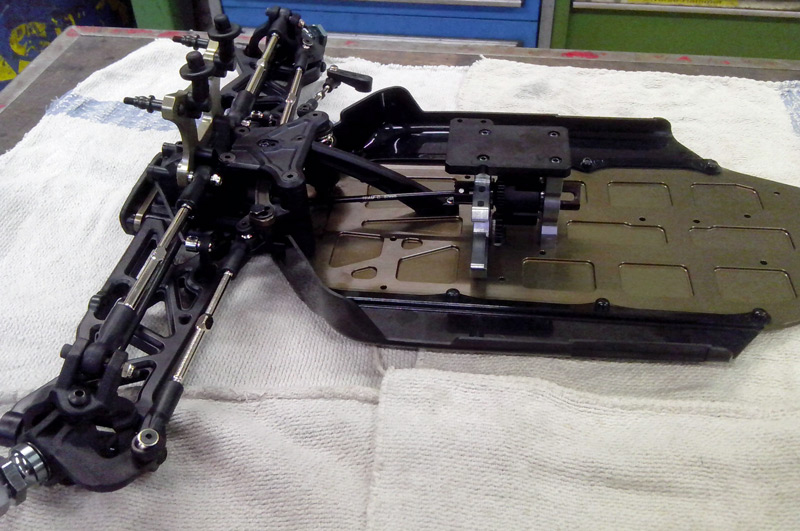

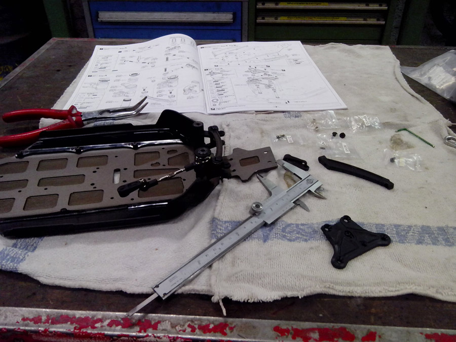

    Das erste Bild vom Bau hatte ich ja schon gepostet, deswegen geht es hier erstmal weiter mit einem ausgedehnten Baubericht und Eindrücken vom T8TE-Kit
    Einzeln betrachtet wirken die Teile gleich hochwertig wie beim T8E-Kit, aber diesmal hab ich wahrscheinlich ein Montagsmodell erwischt. Im Verlauf des Aufbaus sollten sich ein paar Probleme ergeben. Zum Beispiel kratzten die Diff-Zähnräder auf ihren Achsen, das trat vorallem bei mittleren Diff auf, die anderen liefen "sauberer". Der Mitteldiffblock passte nicht ganz genau auf die Bohrungen der Chassisplatte, es liess sich aber montieren. Die linke Chassiswanne wollte auch nicht so genau passen, auch hier blieb es aber montierbar mit leichtem Vorbohren. Alles in allem war ich bis dahin ein wenig enttäuscht, das erste Absima-Kit schien mir besser zu passen.

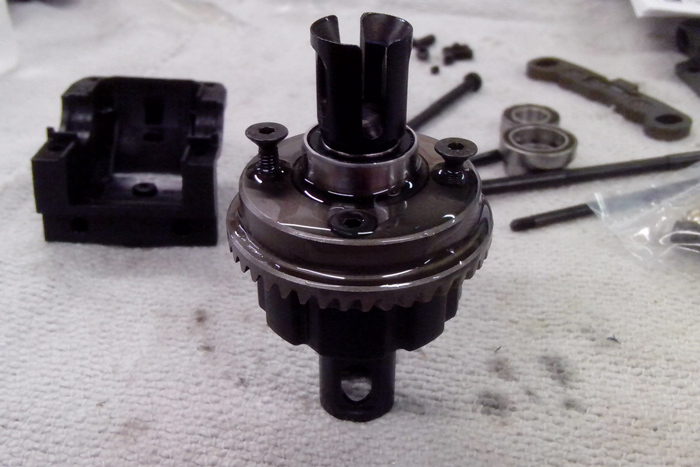

    Stichwort Differential: ich habe mittlerweile diverse Meinungen gelesen über die Füllmenge Öl im Diff. Einige sagen komplett voll, andere sagen Das Öl muss mindestens Platz zum Ausdehnen haben (was halt noch Sinn macht im geschlossenen Gehäuse, ohne Membran o.Ä.), wieder andere sagen 1/3 oder 2/3 und über die Viskosität gibt es auch weit auseinander gehende Meinungen. Die Viskosität ist klar abhängig von der Sperrwirkung die man erreichen möchte, bei der Füllmenge ist's dann einfach wieder so 'ne Glaubensfrage, oder wie oder was?

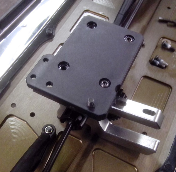

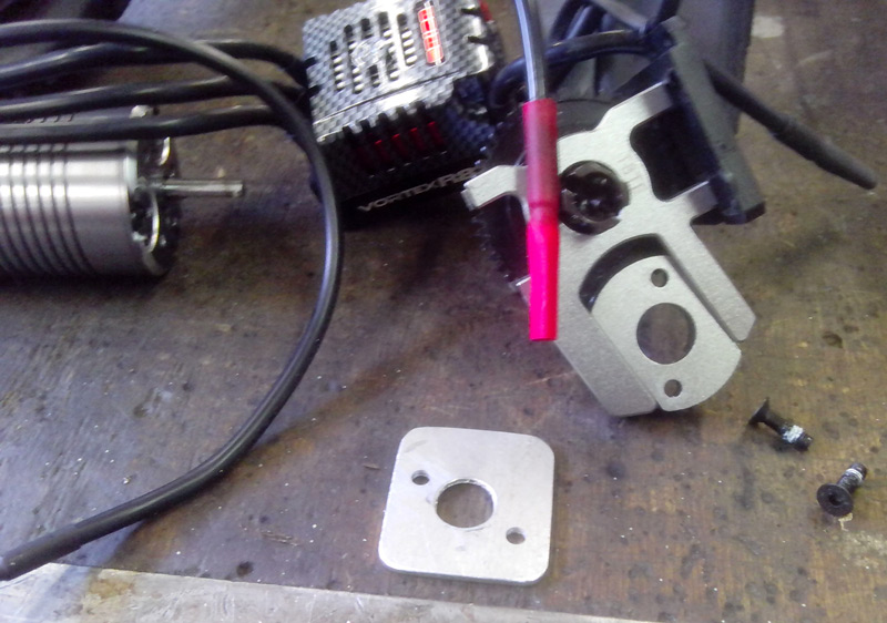

    Naja, das Chassis war auf jedenfall nach einigem Gebastel monitert und der Einbau der Elektronik konnte begonnen werden. Die Lenkung lief gut, hatte aber wie immer ein wenig Spiel. Die Antrtiebswellen laufen nicht ganz rund, sie sind halt einiges länger, das ganze Chassis ist mehr oder weniger einfach in Länge/Breite gedehnt. Was mich ein wenig enttäuscht ist das die Teile mehr oder weniger Baugleich sind und nicht den grösseren Hebelkräften angepasst wurden, sie wurden schlicht ergreifend "gedehnt", et voila. Servoarm+Saver aus Plastik sind für die Grösse und das Gewicht, gerade bei 6S, auch nicht mehr wirklich sinnvoll. Die Lenkung erscheint mir beim Fahren schwammiger als beim kleineren T8E mit Bauteilen aus Alu. Mal ganz davon abgesehen ist der T8TE mit 6S aber wirklich eine Wucht, man bringt die Kraft wenigstens halbwegs auf den Boden. Aufgrund der Dimensionen des Truggys kann man das ganze dann auch halbwegs kontrollieren, auf jeden Fall deutlich besser als den Buggy mit 6S.

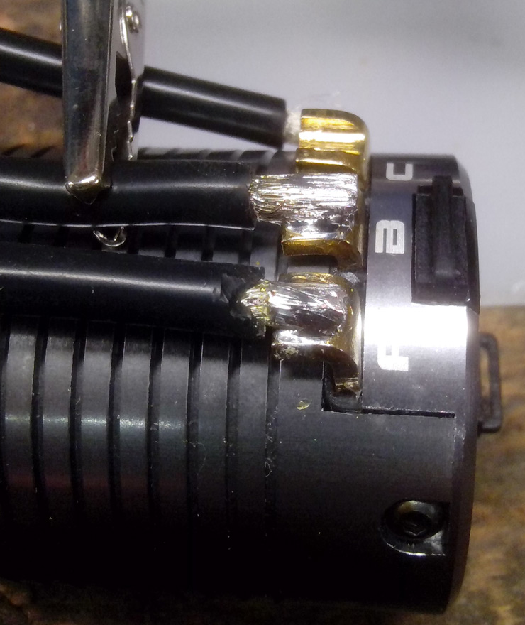

    Meine Weller und ich, wir werden immer bessere Freunde, wobei man auch sagen muss das die Lötlitzen in Wannenform wirklich sehr angenehm sind, Team Orion gibt sich doch sichtlich Mühe.

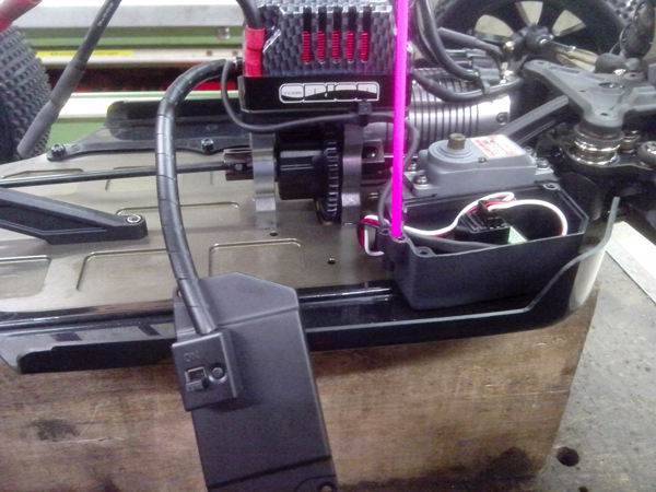

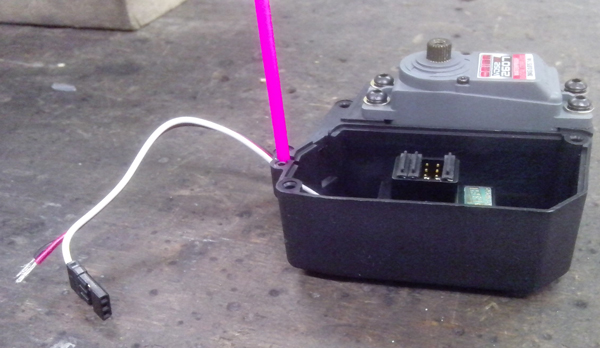

    Auch beim Regler, welchen man von unten mit der Montageplatte verschrauben kann. Leider passt das beim Absimamodell grad nicht, bzw deckt sich auf einer Seite mit den Bohrungen des Diffblocks. Mit einem schmalen Streifen Klebemand, hält der Regler aber bombenfest.
    Eingebaut sah das ganze dann so aus. Schön find ich die Abdeckung die Team Orion zu den Motorkabeln dazu liefert, das erübrigt irgendwelches Schrumpfschlauch-Gebastel und die Lötstellen bleiben einfach zugängig zum Putzen.
    Das mitgelieferte Sensorkabel ist zu lang und mittlerweile eh schon wieder demontiert, nachdem sich der Stecker nach ein paar Überschlagen und unsanften Dachlandungen gelöst hatte. Ich konnte auch nur einen minimen Unterschied vom "cogging" spüren. Wenn ich den Regler/Motor eher sanft und nicht übertrieben scharf auf Leistung einstelle, merke ich da beim Anfahren bzw. im Schritttempo keinen grossen Unterschied. In meinen Augen also kein Gewinn, deswegen lieber ein Kabel weniger.
    Den Regler von unten anzuschrauben ist zwar theoretisch sehr praktisch, aber in der Praxis sollte sich das als ziemlich mühsam rausstellen, man kommt einfach nur sehr schlecht von unten an die Schrauben ran. Beim Aufbau weniger ein Problem, aber beim fertigen Fahrzeug mal eben den Regler wegnehmen wird seeeeehr mühsam. So weit nicht wirklich schlimm, den Regler nimmt man ja nicht alle Tage weg. Der Haken bei der Sache ist aber, das der grosse Orion Regler eine Schraube vom Motorhalter abdeckt. Will man nun also das Motorritzel wechseln und es auf das Hauptzahnrad einstellen, muss man letztendlich die Empfänger/Servobox und den Regler demontieren um den Motor bewegen zu können. Und das Motorritzel wechselt man halt schon noch ab und zu, gerade wenn man abwechselnd 4S und 6S Betrieb fährt. Das Einzige was da halbwegs hilft ist ein extrem gekürzter und damit ansonsten unbrauchbarer 2,5mm Imbus. Selbst im grossen Truggy gibt es also auch nicht unbegrenzten Platz, das liegt sicher auch am Layout des Chassis, das dafür eine ziemlich ausgeglichene Gewichtsverteilung mit sich bringt.

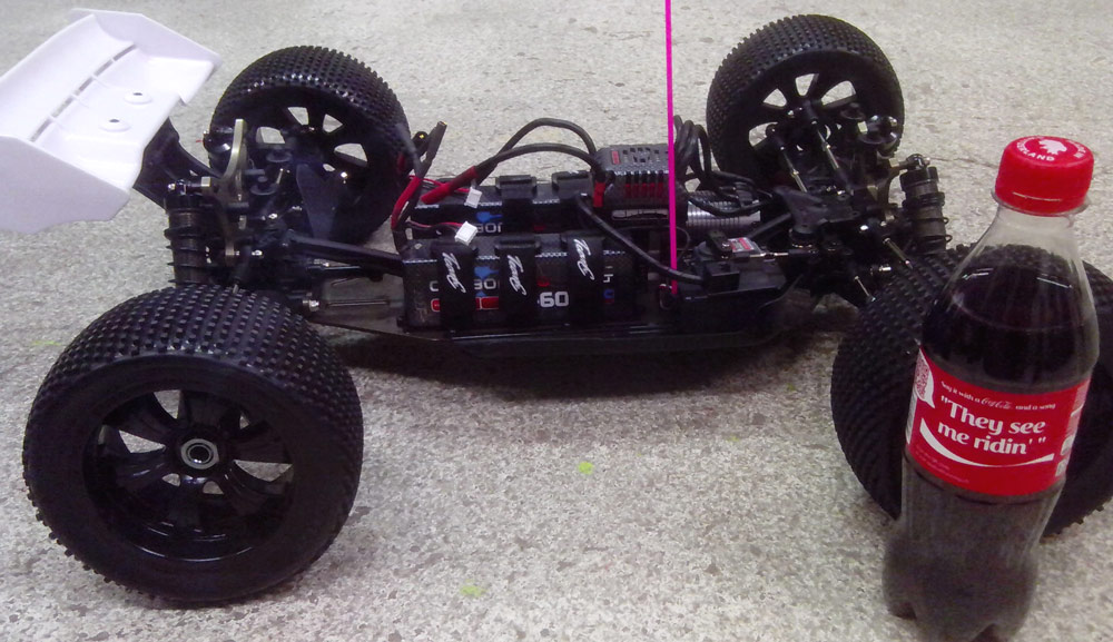

    Soweit so gut, noch Akkus reingestellt und mal das erste Bild gemacht. War in dieser Nacht bis Morgens um 04.30 in Werkstatt und musste 3 Stunden später in selbige zurück zum Arbeiten. Es hat sich gelohnt, die Colaflasche mit dem passenden Spruch griff ich per Zufall aus dem Regal, war wohl ein Omen dafür wieviel Spass ich nachher mit diesem Vehikel haben sollte!
    Nach einer Erholungsphase folgte dann aber noch eine üble Überraschung, der Team Orion Motor und der T8TE erwiesen sich gewissermassen als inkompatibel. Bei genauerer Betrachtung merkte ich das die Spur zwischen Hauptzahnrad und Motorritzel nicht stimmt. Und ich konnte sie auch nicht einstellen, der "Schaft" des Motorritzels stand am Motor an, bevor es mit dem Hauptzahnrad in die Flucht kam. Den Schaft kürzen konnte/wollte ich nicht, ersten hatte ich eh schon Probleme mit lösendem Motorritzel bei 6S (je mehr Klebefläche für hochfestes Loctite desto besser) und ausserdem käme ich dann bedenklich nahe an die Madenschraube die zur Befestigung auf dem Schaft dient. Das Mitteldiff kann man auch nicht verschieben zum Einstellen, also blieb mir nichts anderes übrig als wiedermal die LeereHosentaschenCNCfräse auszupacken und mir einen Abstandhalter zu basteln. Ein 3mm Alublech später sah das dann so aus und erfüllt bis heute ohne Probleme seinen Zweck. Ich spiele langsam echt mit dem Gedanken mir "gewisse Gerätschaften" anzuschaffen, sei das nun ein 3D-Drucker oder eine sogar eine kleine fähige Fräse. Das von Hand herstellen ist recht mühsam und wirklich nur begrenzt möglich, also iiiirgendwann... Rolling Eyes

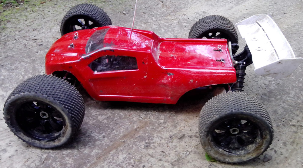

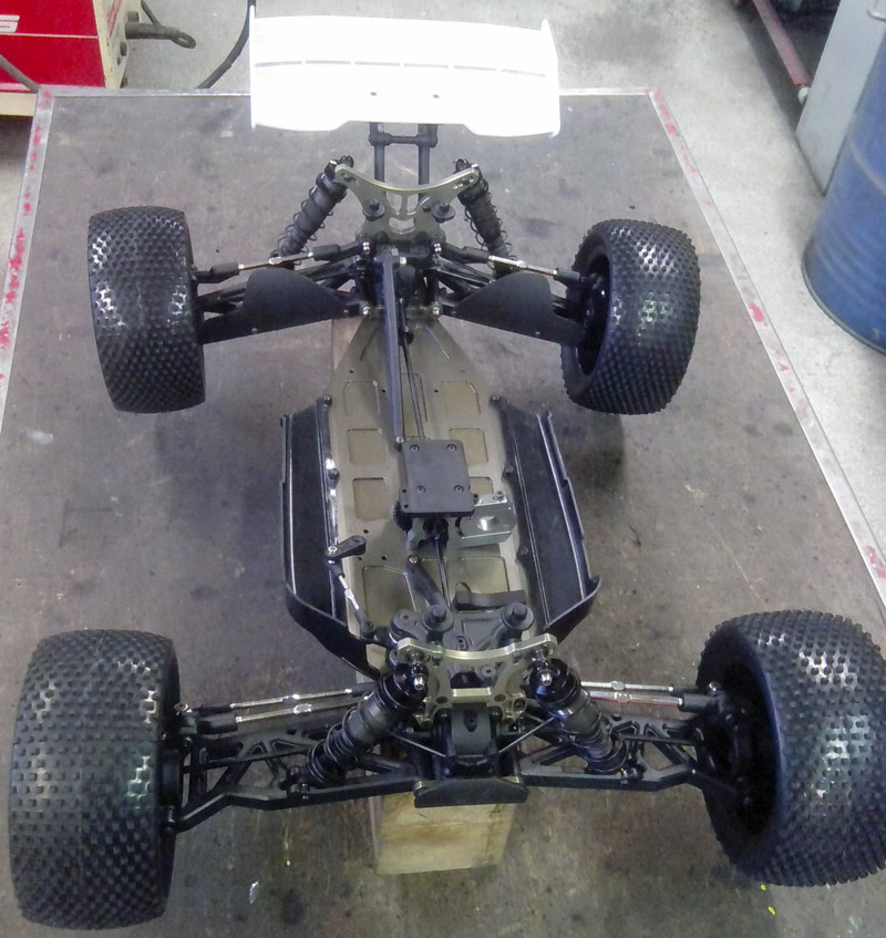

    Nach den Ersten paar Testläufen sah die Gute dann so aus. Das Bild entstand übrigens auf meiner Hausstrecke, auf der ich vorher Downhill gefahren bin. Mit dem Truggy hatte ich die grössten Sprünge, etwa 10m, nach einer knappen halben Stunde im Griff. Mit dem Bike hab ich dafür mehrere Jahre gebraucht... irgendwie deprimierend! Crying or Very sad

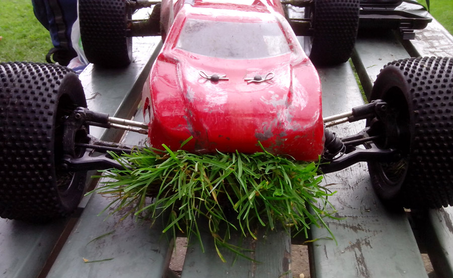

    Nach ein paar Sessions und diversen Untergründen, unteranderem auch Rasen und der abgeerntete Acker vom Nachbarbauer, wurde mir die Motortemperatur zu heiss. Nie über 90 Grad aussen und mit 6S, aber trotzdem irgendwie nicht akzeptabel. Der Team Orion Motor wird nun also auch von einem 50mm Lüfter gekühlt und ich bin nun definitiv der festen Überzeugung das dieser etwas bringt! Ich kann den Motor auch im Gras maltratieren wie ich will, man kann ihn immernoch anfassen nach dem Fahren. Klar mit grossem Motorritzel und auf Highspeed getrimmt, wird der Motor immernoch recht schnell sehr heiss, aber so kann man mit 6S eh nicht sinnvoll fahren. Mittlerweile habe ich den direkten Vergleich mit einem 4S Absima-T8TE eines Kollegen, er hat sich die RTR Variante gekauft. Mal abgesehen von den günstigeren Chassisteilen und Elektrokomponenten, mag der mir weder bei der Beschleunigung, noch bei der Endgeschwindigkeit hinterher und mein Buggy wird dabei nichtmal "lauwarm". 6S in einem Modell dieser Grösse ist in meinen Augen also definitiv spannender zum Fahren, dafür halt auch einiges teurer. Auf dem Foto sieht man auch nochmal den Abstandhalter, sieht halt schon irgendwie schei**e aus!

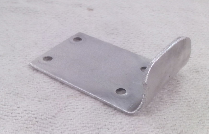

    Auf der Absima Homepage entdeckte ich durch Zufall noch ein Tuningteil, eine Bodenplatte für die Chassisnase. Letztendlich ein flaches Blech welches auf die Forum zugeschnitten und gebohrt wurde, für 25.- Franken. Irgendwie ein Witz, aber keine schlechte Idee, was mich dazu veranlasste mir diese Art Stossstange zu bauen um die ich im weiteren Verlauf noch sehr froh sein sollte. Sie wird von unten mit dem vorderen Diffgehäuse verschraubt und schmiegt sich um die originale Plastiknase des Chassis.
    Diverse frontlastige Sprünge und Landungen später, ergab sich unteranderem mal dieses Bild. In diesem Fall sah es einfach lustig aus und wirklich kaputt ging nichts, aber nach diversen Sprüngen auf härteren Untergründen sah die Stossstange ziemlich verbombt aus.

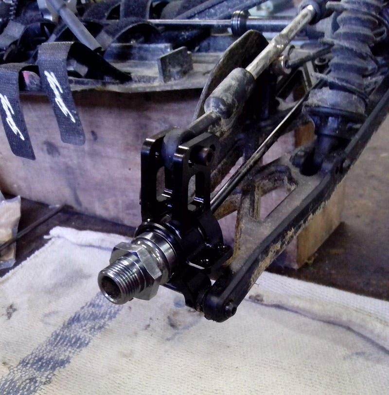

    Das letzte was sich ohne gröberen Unfall verabschiedete war ein Zahnrad im Getriebe des Lenkservos, weshalb dieses nachher leer drehte. Ich hatte neulich den Servosaver ziemlich straff vorgespannt, ich gehe davon aus das dies ein wenig übertrieben war. Das Zahnrad hat auch keinen Zahnausfall, sondern es hat sicht einfach vom Einsatz gelöst, welcher es mit dem darunterliegendem Zahnrad verbindet. Zum Glück hatte ich noch ein Orion Servo rumliegen und konnte dieses als Ersatzteillager missbrauchen.
    Und damit wären wir so halbwegs in der Gegenwart. Momentan warte ich noch auf die Aluminium Lenkhebel für vorne und meine komplette Alu-Radaufhängung fertigzustellen. Mit dieser will ich mich dann nochmal sehr intensiv mit der (Lenkungs)Spielfrage beschäftigen, das geht mir nämlich gehörig auf die Nerven. Zumal es bei den grossen Truggyrädern noch mehr auffällt.

    Ja, ich war also auch ziemlich enttäuscht! Dabei laufen direkt daneben schöne schottische Hochlandrinder rum...

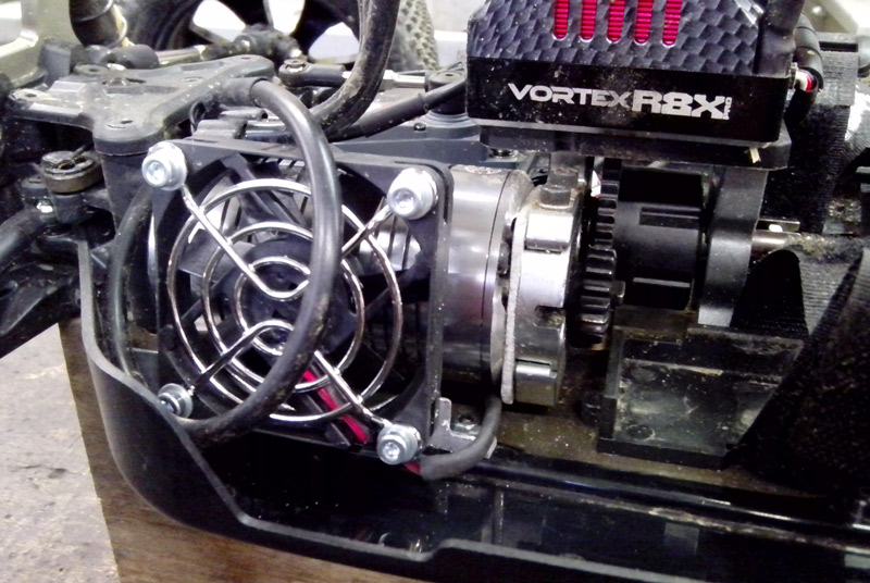

    Nach einem weiteren Brand im Truggy und ausgedehnter Winterpause habe ich grad meinen neuen Regler und Akkus erhalten. Lege heute Nachtschicht ein und hoffe das ich noch ein bisschen im Mondschein heizen kann. Der Thread ist also nich tot, was lange währt wird endlich gut! Bilder und mehr BlaBla kommt also bald... Cool
    Das erste was mir auffiel, am neuen Team Orion R8X Regler ist jetzt kein Powerschalter mehr, sondern ein Kopf und die Reset-Taste ist deutlich besser zu bedienen. Der Schalter vom alten Regler war mir nach kurzer Zeit schon abgebrochen, weil wegen im "Unterholz" fahren und folglich starken Barrikadenaufkommen im Innenraum des Fahrzeugs! Very Happy
