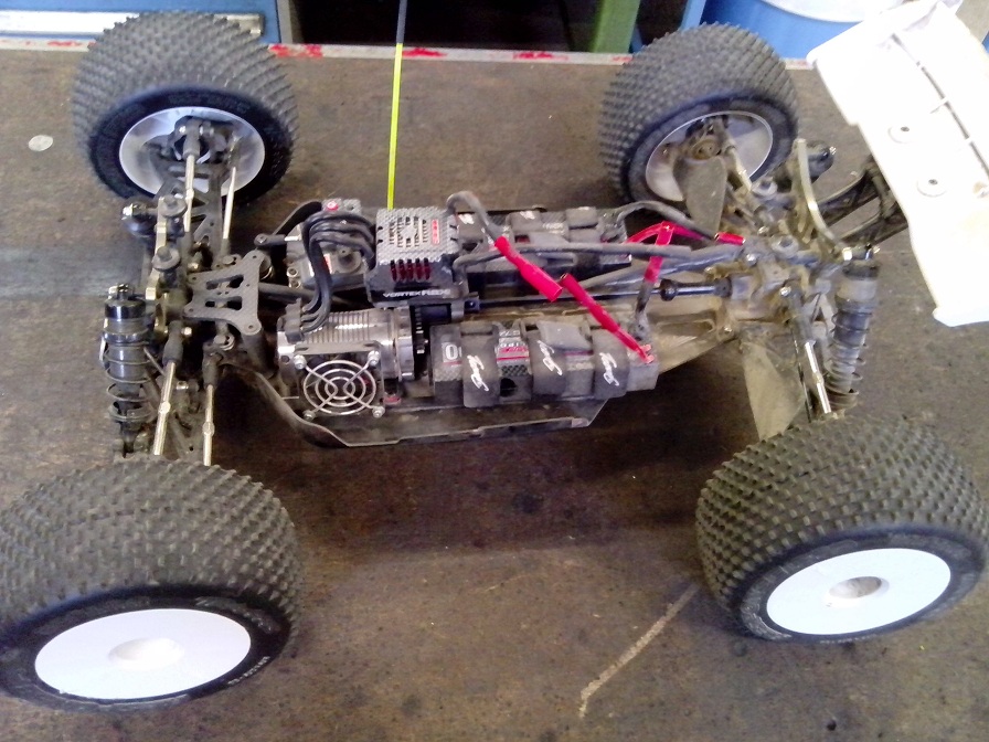

    Bis dahin bastel ich an meiner Lenkung/Servo... irgendwie hat der Servo nach Links mehr Power als nach Rechts. Politisch mag das ja noch diskutierbar sein, bzw eh scheiss egal, zum fahren ist es aber extrem mühsam, der Karren geht einfach spürbar besser nach Links als nach Rechts. In Linkskurven bring ich ihn ohne Probleme zum umkippen (schon klar das dies nicht das Ziel ist Very Happy ), in Rechtskurven schaff ich das nich, bzw der Kurvenradius ist grösser.
    Eingestellt hab ich eigentlich alles richtig, denk ich zumindest, Servoarm ist parrallel zum Servohorn bzw zur gedachten Vorderradachse. Auf dem Bock bzw auf dem Werkstattboden, lenkt er auch scheinbar in beide Richtungen gleich weit/stark/schnell und der Kurvenradius is in beide Richtungen gleich, auf dem Rasen sieht das aber anders aus!
    Habe jetzt an den Einstellung der KoProPo, welche ziemlich umfangreich sind, schon einiges rumgespielt aber es nützt irgendwie alles nichts!
    Am Servosaver kanns ja nich liegen oder? das der Sozusagen in eine Richtung härter ist als in die andere?! Werde den jetzt trotzdem noch auseinander nehmen, putzen und schmieren.
    Ist im Fall ein Team Orion DigitalServo 26KG Stellkraft, also an dem liegts sicher nicht. Wenn ich die Lenkanschläge nicht begrenze, bringt der Servo locker genug Kraft auf um die ganze Vorderrad- Lenkaufhängung leicht zu verziehen, egal in welche Richtung.
    Ausserdem hab ich das Servo erst Ende letzte Saison mal revidiert weil ein Zahnrad sich von der Aufnahme löste... sah damals Tiptop auf, bis auf das kaputte Zahnrad welches aus einem Sturz und zu fest gespannten Servosaver resultierte.
    Anbei mal noch ein Bild der aktuellen Version meines T8, ja ich bin momentan bei 4 S angekommen. Der starke Orion Regler und die 6S vom letzten Jahr, verleiteten mich im Herbst dazu ein wenig zu fest zu tunen, das Auto lief 10 Minuten wie ein Rally Gruppe B Wagen auf Kokain, spuckte bald aber auch schon neon grün-blau-gelbe Flammen Embarassed Twisted Evil Rolling Eyes
    Muss also schon sagen, das ist definitiv kein Spielzeug! Nicht wegen dem Brand, aber so ein 6S 1/8 Truggy ist echt ein Geschoss, trifft man damit Füsse sind selbige ziemlich sicher, ziemlich kaputt! Hatte heute erst wieder eine Horde begeisterter Kiddies die meinen Truggy über die Wiese verfolgten... bekomme da recht schnell ein mulmiges Gefühl dabei.
