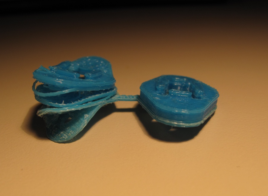

Werden die Teile zu kühl gedruckt, haften die einzelnen Schichten nicht gut aneinander, und es käme bei Belastungen wie im Video zu Delamination.
Delamination bedeutet, die einzelnen Schichten lösen sich voneinander und der Bauteil ist zerstört. |
Davon möchte ich gerne noch ein Foto herzeigen:
Ist jetzt aber zum Glück kein Thema mehr.  _________________ If my calculations are correct, when this baby hits eighty-eight miles per hour, you're gonna see some serious shit. Doc Brown |
