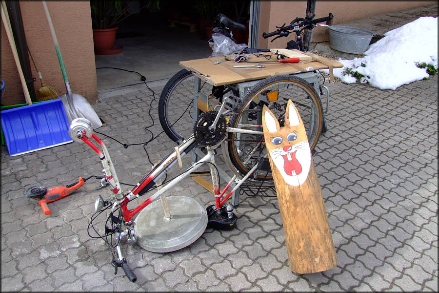

    Reinhard
    Anmeldedatum: 23.01.2003
    Beiträge: 2182
    BeitragVerfasst am: 13.10.2010, 12:04 •   Titel:

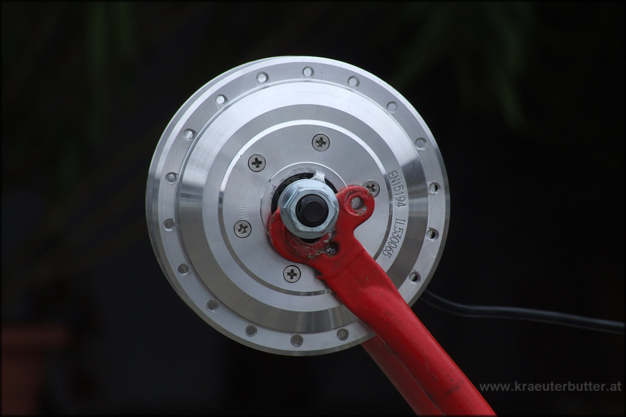

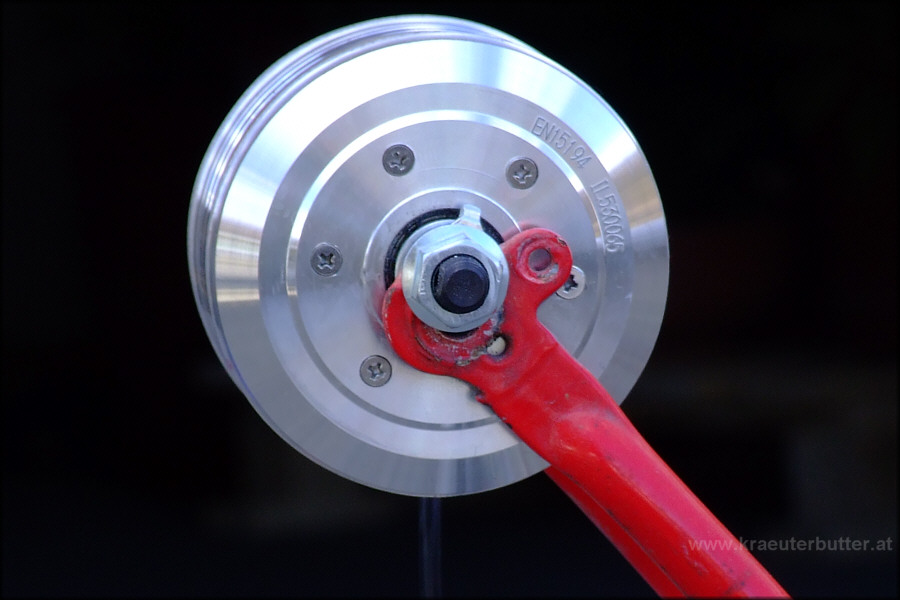

    normalerweise wird er als Nabenmotor verbaut
    ich hab aber - Do-it-yourself-methode - mit der Flex und laufenden Motor den Speichenkranz abgeflexxt...
    vorher:
    nachher:

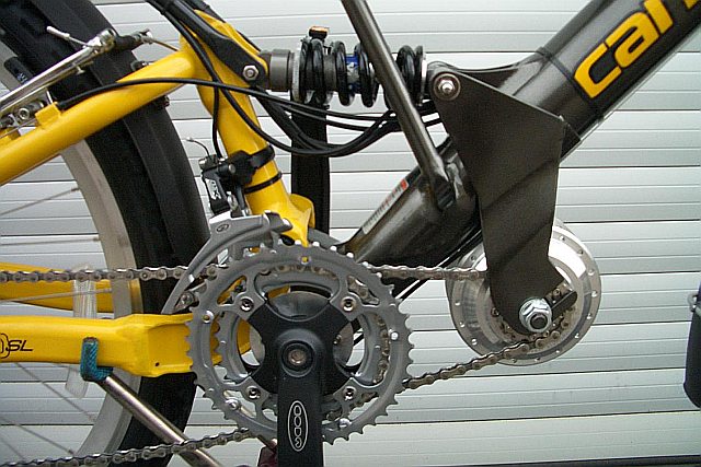

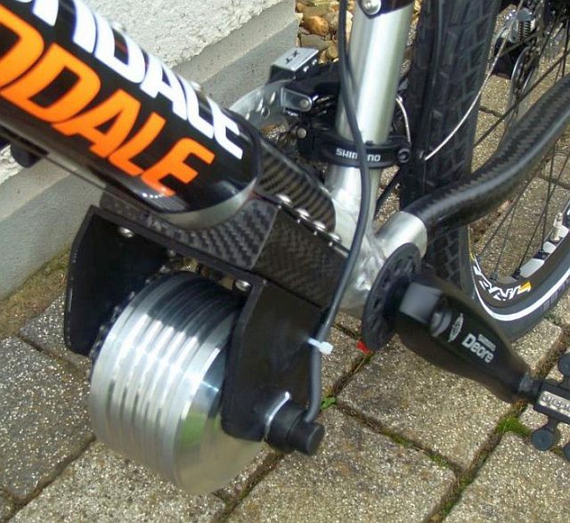

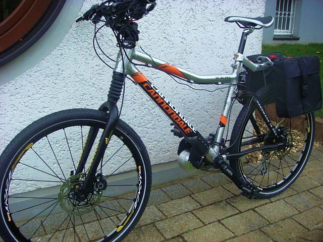

    verbaut wird der Motor in diesem Bike von mir:

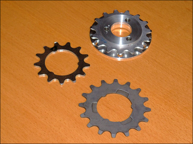

    und zwar als Kettenantrieb, damit der Motor die Schaltung mitverwenden kann
    also 200Watt mit 8km/h am steilen Berg im 1. Gang bzw. 200Watt mit 40km/h im höchsten Gang
    ein Forumskollege hat mir hierfür bereits die Aufnahme fürs Ritzel am Motor gefräst:
    verbaut soll es dann in diese Art werden:
    hier an einem Super-V Rahmen wie ich einen habe...
    hier hat der Motor noch den Speichenkranz, bei mir ist der Weg, Durchmesser des Motors um 2cm dadurch kleiner
    denke, ich werde es mit der Harz-CFK-Pantscherei versuchen Wink
    Teile liegen schon lange rum, ich komm nur nicht dazu
