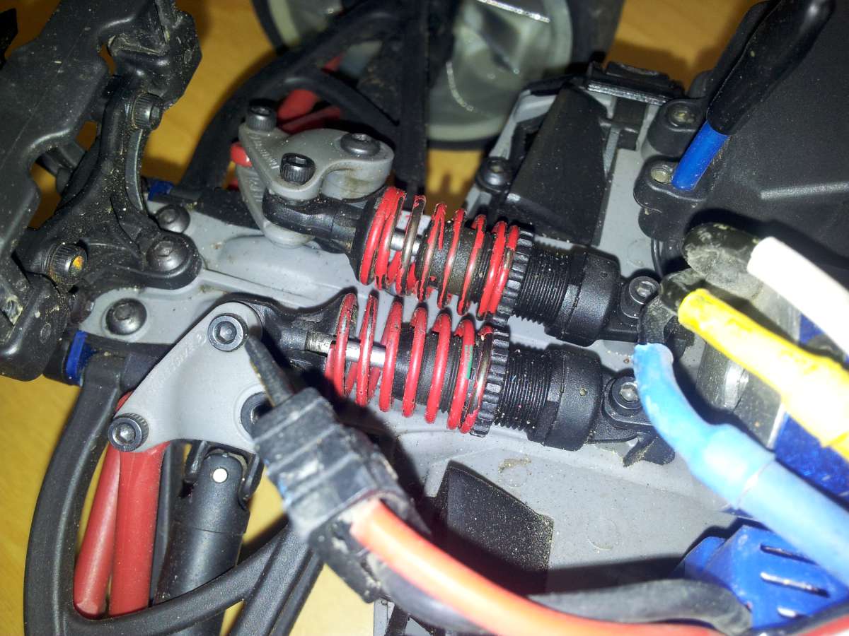

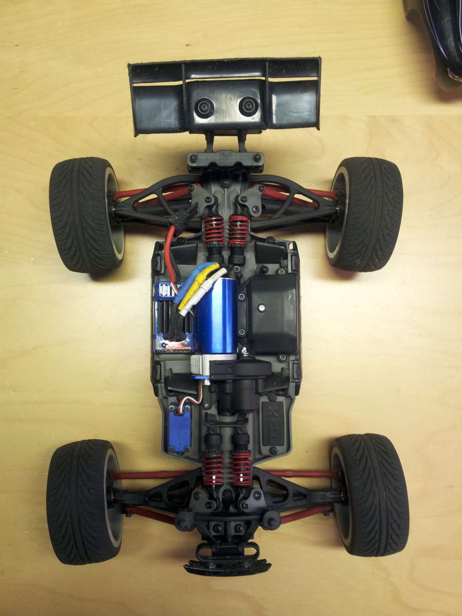

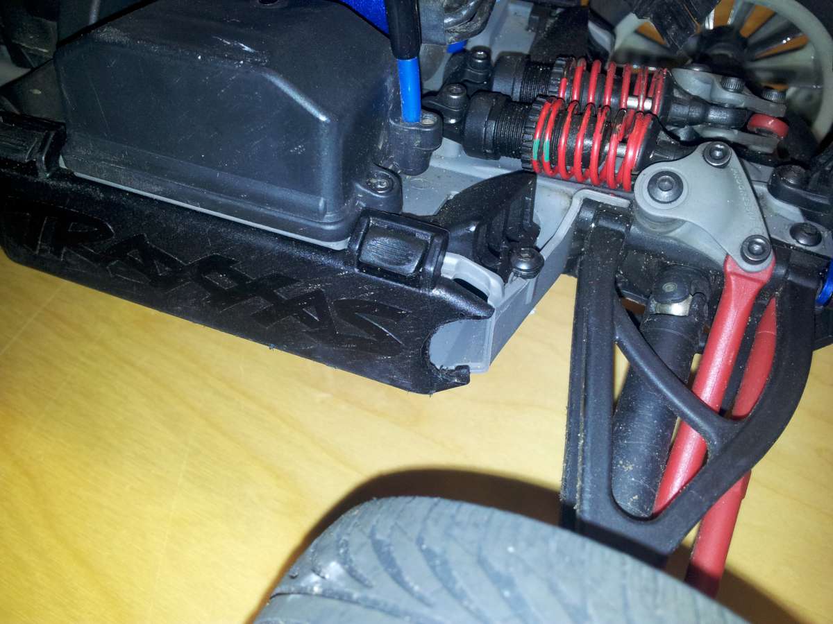

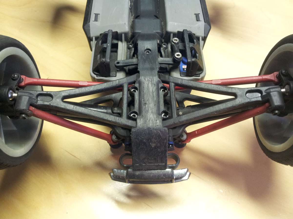

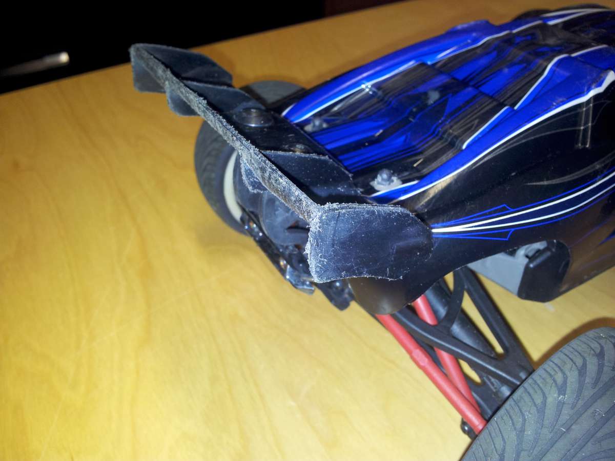

    Das Paket ist gestern angekommen. Wie zweimal gefahren sieht der Wagen wirklich nicht aus. Eher als hätte er eine harte Saison hinter sich. Aber das Risiko geht man ja bei gebrauchten Artikeln immer ein :-/
    Edit:
    Außer dem RTR Set mit 2,4GHz Sender und Steckerlader waren noch zwei original Traxxas NiMH Akkus und zwei Turnigy 2200mAH 20-30C 2 Zellen LiPos mit im Paket. Ein Mitteldiff scheint eingebaut, die Originalwelle liegt bei.
    Auf dem Motor saß noch ein blauer Integy Kühlkörper mit Lüfter, für diesen liegen nochmal zwei 10C 800mAH 2-zellen LiPos bei.
    Die montierten Straßenreifen waren auch dabei, sowie die Originalräder. Aber alle Räder sind im innern ungleichmäßig hart und schwer. Unwucht ist kein Ausdruck.
    Hier sind ein paar Fotos:

    Normale Gebrauchtspuren halt. Aber 2x gefahren kann nicht sein oder die Akkus müssen eine immense Kapazität haben Wink
    Wichtiger ist die Funktion vor allem die Elektronik. Ersatzteile kosten fast nichts.

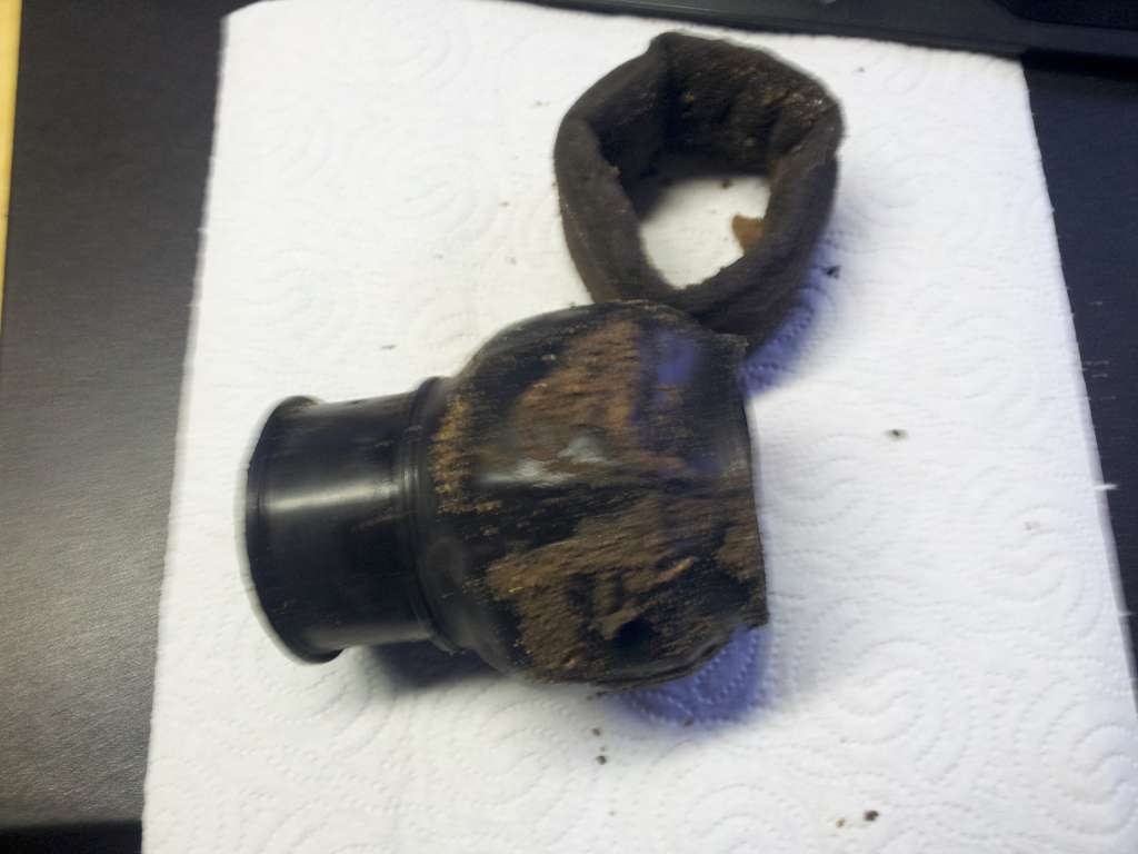

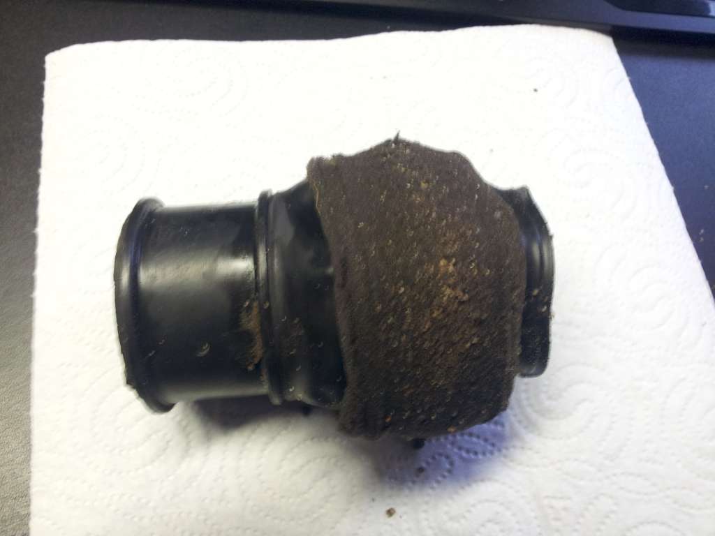

    Ich dachte mir vorhin: "Naja bevor du die Räder gleich wegschmeißt schaust du mal rein was die Unwucht und das Gewicht verursacht..."
    Alle 4 Räder waren Rand voll Sand, leider hat es auch zwei Schaumstoffeinlagen zerlegt.
    Also liebe Sand-Fahrer! Löcher in die Reifen, nicht in die Felgen!

    Krass!
    Ich hab bei mir ganz am Anfang schon Löchen in die Reifen gemacht.
    Die Löchen in den Felgen sind aber Stock.
    Bei mir ist zwar auch bischen Sand drinnen (es knirscht wenn man draufdrückt) aber nie diese Menge.
