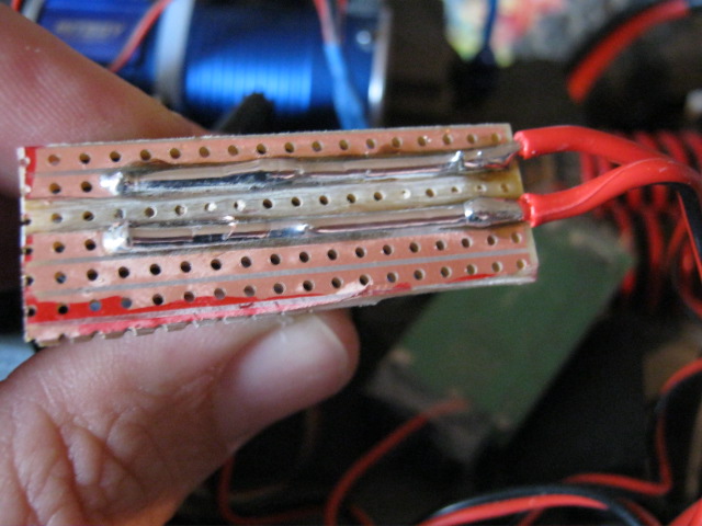

So jetzt klappts.
Sind halt nur noch drei aber sollte vorerst ausreichen. Ich lasse die alten jetzt mal drinnen und check die Temps nach den ersten Fahrten.
Bei ersten trockentest am Tisch mit immer wieder Gas/Bremsen sind die neuen Kondensatoren wärmer geworden als die alten die jetzt noch drinnen sind. Gutes Zeichen oder?

Lizard Offroad-Guru
Verfasst am: 25.10.2014, 14:27 • Titel: |
Hast Du da jetzt ein langes Kabel zwischen? Soweit ich gelesen habe, sollen die immer so nah wie moeglich am Regler sein, jeder cm zählt. |

Nein habe die jetzt leider nicht direkt am Regler installiert sondert relativ weit weg. Das mit der Kabellänge habe ich nicht gewusst.
Warm waren sie so ca. 27°C während die alten am Regler ca. 25°C hatten nach dem Trockentest.
Werde trotzdem mal so ein paar Fahrten machen, TEmps checken und dann später anders verlöten. |

Beides zusammen verschweisst:

Verfasst am: 25.10.2014, 18:37 • Titel: |
amigaman hat Folgendes geschrieben: |
Das sind jetzt keine Elkos mehr, nur noch Widerstände;) |
Würde dir empfehlen das nicht zu überlesen.....
Und Lizard sagte es ja schon,mach die Anschlüsse
so kurz wie möglich und nimm besser auch ne
dickere Litze und nicht so ein trauriges Käbelchen.
Wär das mein Regler,hätt ich die defekten Kondis
rausgemacht/gebrochen/gedremelt und die neue
Dreierbank dann,mit kürzesdem Kabelanschluss,
an die Lötstellen/Beinchen der Defekten angelötet.
