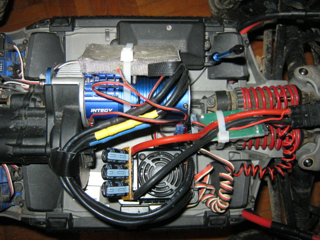

    Ja ist echt ne gute Lösung. Danke nochmals an alle Beteiligeten.
    Erste richtige Testfahrt gerade gemacht. Der Summit wurde ordentlich gebashed. Nur 2ter Gang und durch das Gelände gejagt Wink
    Gefahren wurde mit Hacker 5000er 2x2s Lipos und Castle 1415 2400kv Motor.
    Elkos hatten nach der Fahrt (ca.) von plus nach minus erster: 60°C / zweiter: 55°C / dritter: 50°C
    Aber das gesamte Setup jetzt mit externem BEC und den neuen Elkos scheint den Regler sehr zu entlasten. Der hatte nach der Fahrt gerade mal 50°C.
    Und sollte mir doch mal der ein oder andere Elko hops gehen kann man die ja jetzt super einfach ersetzen Laughing
    Das einzige was ich noch verbessern möchte sind die Lötstellen der Platine mit den Akkukabeln. Da besteht doch eine theoretische Kurzschlussgefahr sollte sich eine Lötstellen mal lösen.
    Denke ich werde die offenen Stellen der Platine mit Liquid Tape isolieren und dann nochmals anlöten.

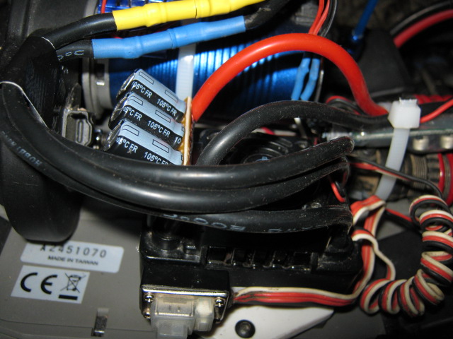

    So heute habe ich die anderen Panasonic Kondensatoren die amigaman empfohlen hat verbaut. Haben statt den 35V nur 25V und sind um einiges kleiner. Werde demnächste mal testen wie die sich so machen.

    Erster Test heute mit den kleineren Panasonic Kondesatoren. Ca. die selben Bedingungen wie vorher. Selber Bashspot, Fahrweise, Aussentemps, Akkus, Einstellungen...
    Hab vorerst für diesen Test die 3.5mm Stecker gelassen.
    Temps an den Kondensatoren ca. 65°C / 64°C / 55°C
    Regler: 51°C
    Motor: 55°C
    BEC: 35°C
    Hab versucht sofort nach der Fahrt zu messen da die Temps bei solchen Bauteilen sehr schnell runtergegen.

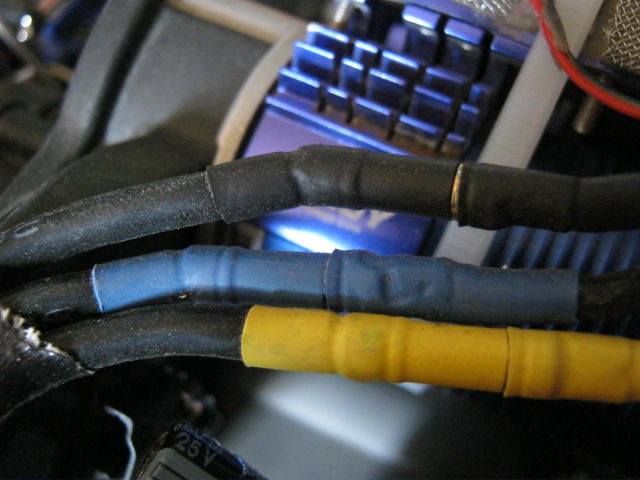

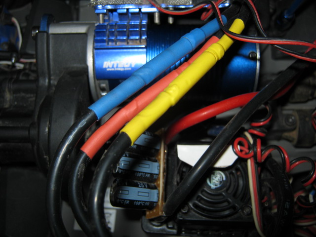

    Test mit 17er Ritzel -> zu viel des Guten
    Kondis über 85°C
    Regler ca. 65°C
    Motor ca. 75°C
    Aber die Kabeln und 3,5mm Stecker waren richtig heiss. Ich vermute sogar das bei einem Stecker das Lötzinn geschmolzen ist (schwarzes Kabel). Jedenfalls hat der jetzt einen leichten Knick drinnen der vorher nicht da war.
    Jetzt heisst es wieder runterritzeln und dickere Stecker verwenden.
    EDIT: Hab mal den Schrumpfschlauch entfernt. Definitiv an zwei Kabeln das Lötzinn geschmolzen.

    BeitragVerfasst am: 05.11.2014, 13:54 •   Titel:
    Shocked
    Junge, wenn die Stecker schmelzen, haben die weit über 230° (bleifrei) bzw. 180° (verbleit)....
    Wenn die Elkos da nur 85° haben, sind sie sehr gut, aber du überlastest das System unheimlich. Kein Wunder das die alten geplatzt sind, waren ja nur 2.
    Meine Empfehlung:
    Mehr Elkos, dickere Strippen und größere Stecker.
    Sofort 6,5er Bullets von Castle.
    Gruß, Jens

    BeitragVerfasst am: 05.11.2014, 14:37 •   Titel:
    Ja ich habs heute ordentlich überlastet. War aber nicht ganz ungewollt sozusagen um die Schwachstellen aufzudecken.
    Hab jetzt mal 4mm Stecker angelötet und werde wieder auf 14er oder 15er Ritzel gehen. Dann sollte es wieder passen Wink
