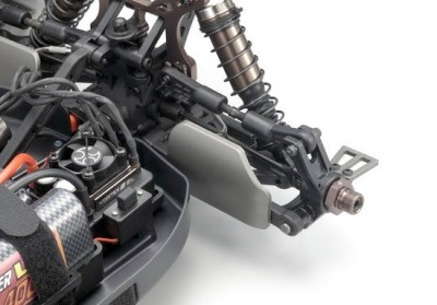

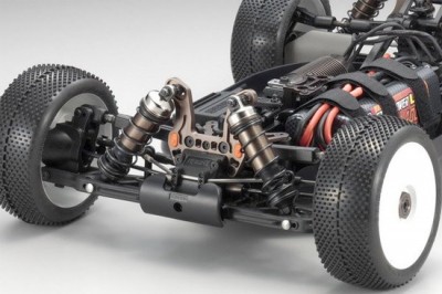

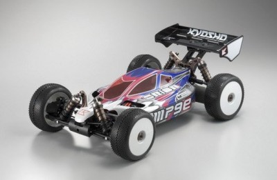

    Nachdem ich mich doch etwas gewundert hatte, wie filigran die Dämpfer beim VE sind, wollte ich mal sehen, was Kyosho sonst so verbaut. Dabei bin ich dann auf den offensichtlich seit Dez. 2009 neuen Inferno MP9e gestossen! Kennst den schon jemand? Gibts offensichtlich "nur" als Kit - und dürfte weitaus robustere Teile verbaut haben!!!!
    http://www.kyoshoamerica.com/cars/index.php?part_num=30895
    http://www.redrc.net/2009/12/kyosho-inferno-mp9e-brushless-buggy/
