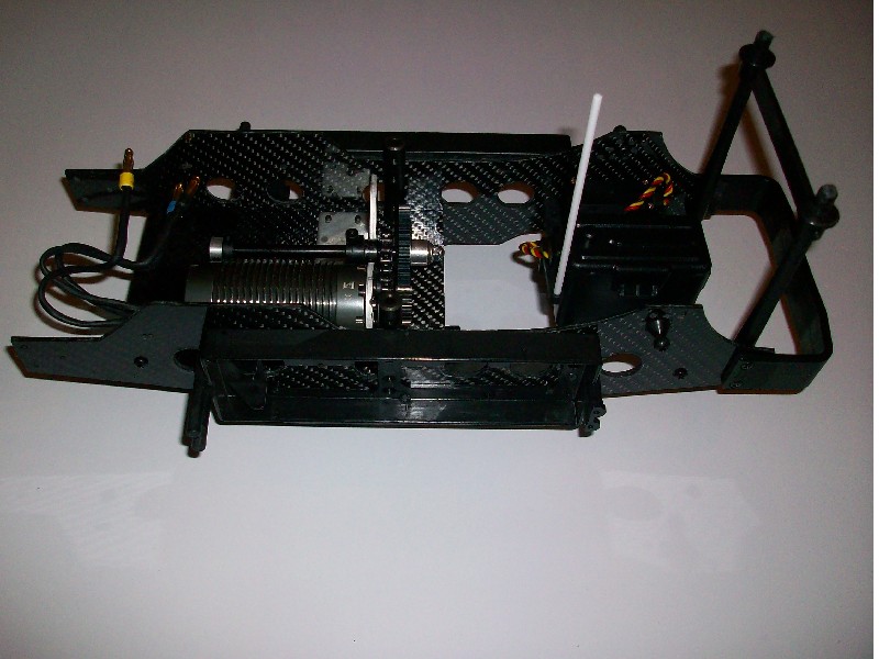

Verfasst am: 08.01.2012, 22:52 • Titel: Jetzt bin ich auch infiziert |
Hallo!
Habe vor einigen Wochen dieses Thema gefunden und mir daher auch einen Mad VE zugelegt.
Da ich eure Umbauten interessiert verfolgt habe und angesteckt wurde, habe ich begonnen einen Carbon Umbau zu fertigen.
Hier einige Fotos
Da ich kein Profi bin seit gnädig.

| Die Seitenteile sind ca. 30g leichter je Stück 90g zu 62g, bei der Trägerplatte habe ich den Gewichtsunterschied vergessen aber war auch so um die 20g |

Verfasst am: 08.01.2012, 23:28 • Titel: |
Hey Dieselbrother,
klasse noch so ein verrückter. Deine Carbonteile sehen allerdings schöner aus als meine. Bei mir ist nur eine Seite glänzend, die andere ist ziemlich rau. Hast Du die nach dem ausschneiden und bohren nochmal lackiert?
Die Schnittkanten sollten nämlich versiegelt werden.
Ich werde meine anderen Maddys auch auf Carbon umrüsten, dann wirds aber komplett lackiert. Beim Doppel Whopper will ich erstmal eine Testfahrt machen. Es kann ja durchaus sein das der Twin Brushless Umbau wirklich totaler Stuss ist. Aus dem Grund habe ich auch ein bisschen schluderig gearbeitet.
Hast Du 2mm Platten verwendet? Wie hast Du die ausgeschnitten?
Ums Gewicht ging es mir beim Doppel Whopper nicht, ich mag nur einfach den Kohlenstoff.
