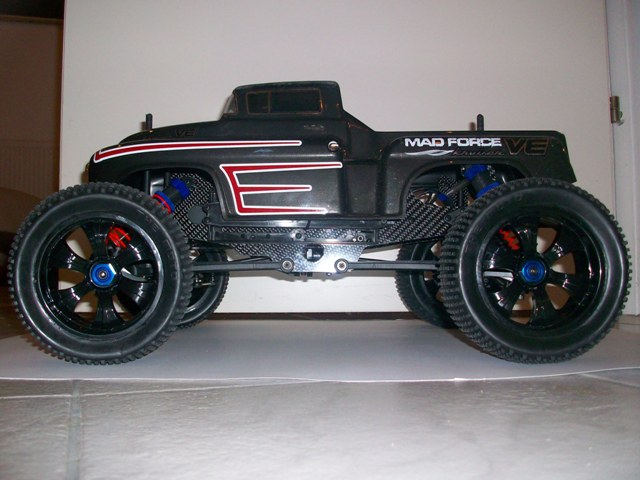

An den Oberflächen habe ich nichts machen müssen, waren beidseitig glänzend.
Die Schnittkanten habe ich versiegelt sogar die der großen Löcher aber den Sekundenkleber welchen ich benutzt habe, war ein echtes Klumpat, hat beim Auftragen recht schön gelänzt und nach dem Abtrocknen eine teilweise unansehnliche weiße Farbe angenommen.
Verwendet habe ich für die Seitenteile 2,5mm Platten und für die Grundplatte eine 3,0mm, geschnitten wurde alles mit Stichsäge samt Stichsägentisch und anschl. gefeilt.
Mir ging es auch nicht um das Gewicht, denn bei knapp 4 kg sind 80g vernachlässigbar, ich wollte hauptsächlich mehr Aufhängungspunkte für die Dämpfer schaffen und im Bereich des Reglers eine Erhöhung zur besseren Befestigung. |

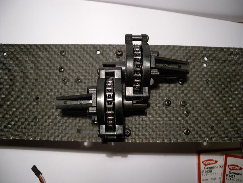

Verfasst am: 15.01.2012, 20:30 • Titel: |
Liebe Gemeinde
es ist soweit. Ich habe (fast) fertig.
Hier ein paar Fotos von meiner Doppel Whopper Antriebszweiheit.
Es hat länger gedauert als ich dachte, aber ich glaube das kennt der eine oder andere auch. Ich muß allerdings noch den Klops ( 1415 Gramm ) zwischen die Seitenteile setzen, ein Platz für die Empfänger suchen und Akkuhalter montieren. Dann werde ich erstmal ein Probelauf auf dem Montageständer unternehmen, denn ich muß ja die Drehrichtung von einem Motor umdrehen.
Achso ein Plätchen für den Servo brauche ich auch noch.
Google Earth, links ist vorn und rechts hinten.
Rangezoomt.
Schepp nach hinten.
Von unten.
Ein Schönheitspreis gewinne ich damit nicht, aber erstmal ist funktion gefragt. Wenn nicht alles auseinander fliegt werde ich das ganze nochmal in schön bauen. Ich habe zwischendurch immermal umplanen müßen, deshalb gibt es mehr Bohrungen als ich brauche.

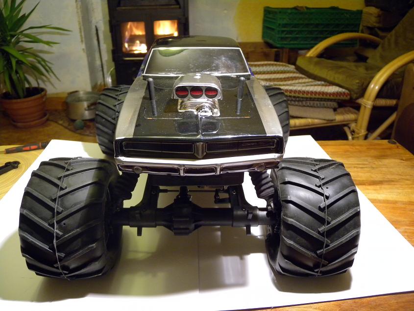

Verfasst am: 16.01.2012, 23:05 • Titel: |
Wiedermal 3,5 Stunden gebastelt.

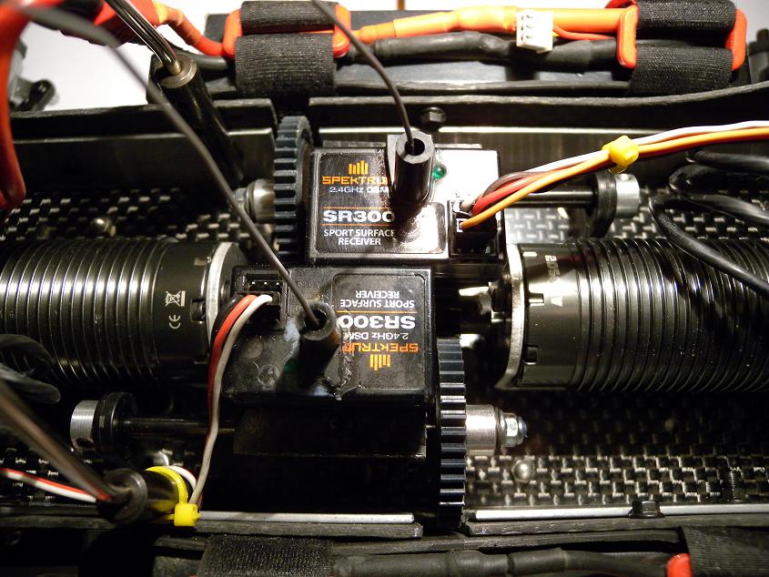

Heute habe ich die "Motorzweiheit" ins Chassis eingepasst. An der Lenkung bin ich fast verzweifelt. Bis ich ein Platz für den Servosafer gefunden hatte war ruckzuck ne halbe Stunde weg. Um die Lenkungsstangen zu kürzen und den Servo einzubauen habe ich dann 17x die Vorderachse aus- und wieder eingebaut.
Boah, ich hatte echt die Schnauze voll !!!!!!!!!!
Da war das gefummel mit dem Servohalter fast n Witz. Zum Schluß habe ich noch ne kleine Carbonplatte geschnitten für die Empfänger und die Akkuhalter von meinem Maddy drangemacht.
Ganz schön voll die Bude.
Die Verbindungsstange zwischen Lenkung und Safer ist 3 cm kürzer.
2x vordere Kardanwellen mit je 95mm.
Zuerst hatte ich das Servo hängend eingebaut (wie im Original) leider ist dann beim Einfedern das Differenzialgehäuse auf den Servoarm gestoßen. Also mußte ich das Servo von der anderen Seite befestigen und die Stoßdämpferaufnahme am Seitenteil 1 cm tiefer setzen.
Dadurch blockt die Achse früher und federt nicht mehr so tief ein.
Hier kuscheln sich die Empfänger aneinander.
Dodge Charger, DAS Musclecar schlechthin.
Schau mir in die (geschlossenen) Augen Baby.
Der ganze Spaß hat bestimmt 15-18 Stunden gedauert und einige Nerven gekostet.

Verfasst am: 16.01.2012, 23:37 • Titel: |
warum denn 2 Empfänger?
Christoph |
