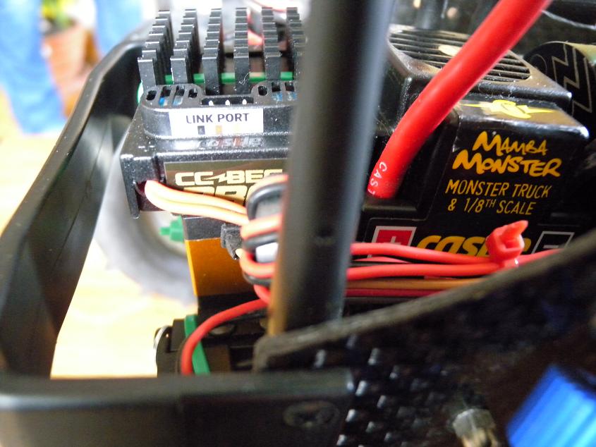

Da die Motoren einen größeren Durchmesser haben, musste ich bei den Motorhaltern eine kleine Rinne reindremeln, und die Löcher für die Befestigungsschrauben etwas auffräsen, bis ich die Motoren festschrauben konnte. Desweitern brauchte ich eine andere Befestigung für den vorderen Regler.
Dann habe ich die ganzen Kabel verlegt und mit Strapsen befestigt. Was für ein Kabelwust. Für den Anfang habe ich 17er Motorritzel eingebaut und an der Wheeliebar größere Rollen mit Kugellager montiert. Ich hoffe das er damit besser zu händeln ist.

Vorderer Antrieb mit BEC für´s Savöx und auf dem Savöx festgestrapst
Hinterer Antrieb
LiPo Pärchen
Kabelsalat
