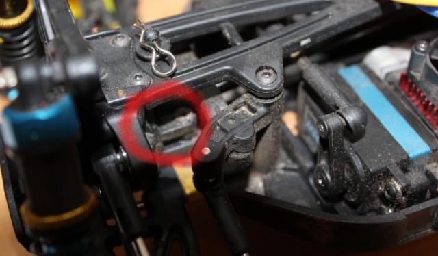

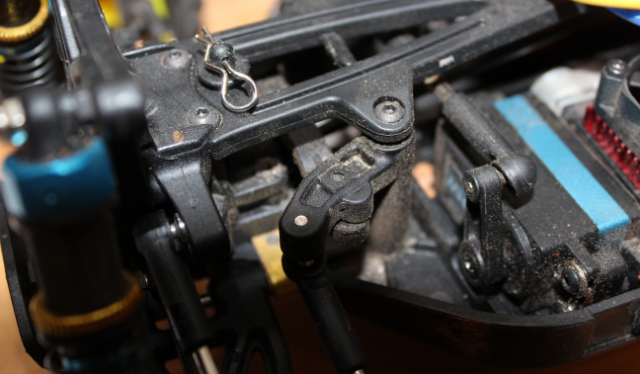

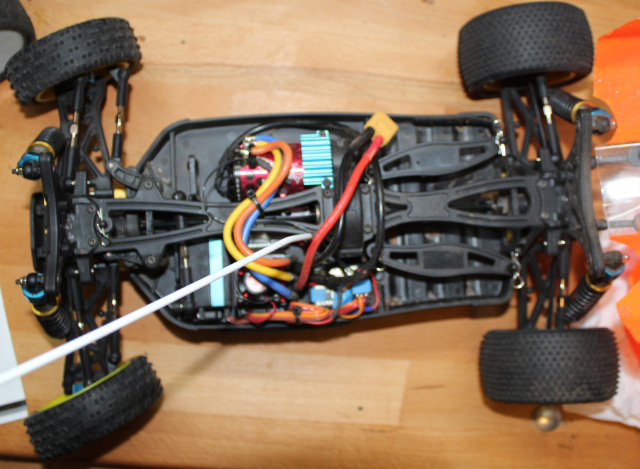

wenn man sich die bilder genauer ansieht,
sind sie nicht genau baugleich.
blebbens schreib immer das die lenkung unter dem topdeck gegen irgendwas gegenschlägt.
und da ist der kleine unterschied.
beim buggy mit dem roten servo ist eine auskerbung in dem teil wo er immer anstößt.
da passt exakt der kugelkopf vom lenkgestänge rein.(deshalb der längere lenkeinschlag)
auf bild 6 sehr gut zu erkennen. _________________ Akzeptiere oder verändere!

[quote="Blebbens"]
mach ma bitte dieses bild vom buggy mit dem roten servo.
dann weist du was ich meine. _________________ Akzeptiere oder verändere!
und mittlerweile 43 savage´s
Gruß andy |

Beide Lenkstangen beider Buggies stossen an den Mitteltunnel an gleicher Stelle... verwirrend... _________________ Sanwa M12/MT-4, BSR BZ-444 Pro 6,5T/120A, einige LRP/Losi R/C, viele ältere Keil-DTM-Touringcars (Yokomo K2, Kyosho) |

siehst du die auskerbung nicht oder willst du sie nicht sehen. _________________ Akzeptiere oder verändere!

Ich sehe tatsächlich keine Auskerbung, denn bei beiden ist der Mitteltunnel im Weg. Der Tunnel ist ein ganz kleines Bißchen jeweils zu hoch. _________________ Sanwa M12/MT-4, BSR BZ-444 Pro 6,5T/120A, einige LRP/Losi R/C, viele ältere Keil-DTM-Touringcars (Yokomo K2, Kyosho) |

Falls nicht einfach nur der innere Kugelkopf ansteht....
Schau dir eventuell die Verbindungstrebe zwischen den beiden Lenkhebeln an.
Ist für mich etwas schwierig zu sagen, aber sieht so aus als ob du unterschiedlichen Ackerman in beiden Buggys hast.
Das kurvenäußere Rad steht annähernd gleich schief, während das Innere bei deinem deutlich weniger weit einschlägt. |
