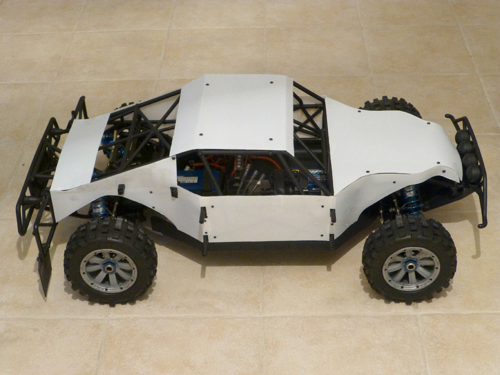

    Nachdem ich noch auf Motor und Motorhalter warte habe ich mich daran gemacht an einer möglichen Karo zu feilen. Bewaffnet mit A4 Papier, Bleistift und Lineal (sowie einigen Schrauben ging es ans Werk.
    Das ist der aktuelle Stand der Bastelarbeit ... die rechte Seite ist soweit mal fertig.
    Das Ganze kann dann recht simpel auf lexan übertragen werden und wird dann auch Panel für Panel ausgeschnitten. Ich habe mich soweit mal an die Grundform des Rollcages gehalten, denn beim vollem Einschlag und vollem Einfedern, braucht es geraumen Platz.

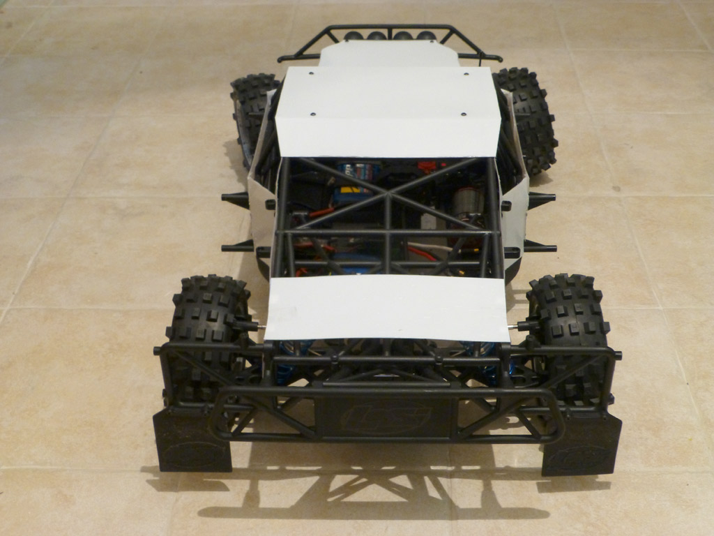

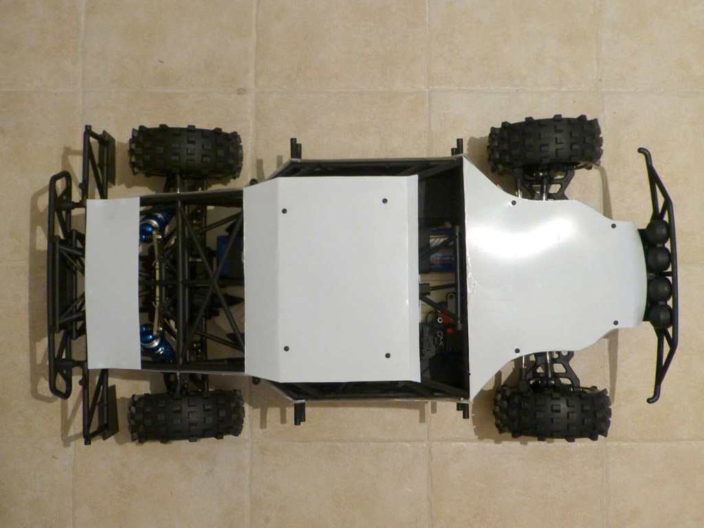

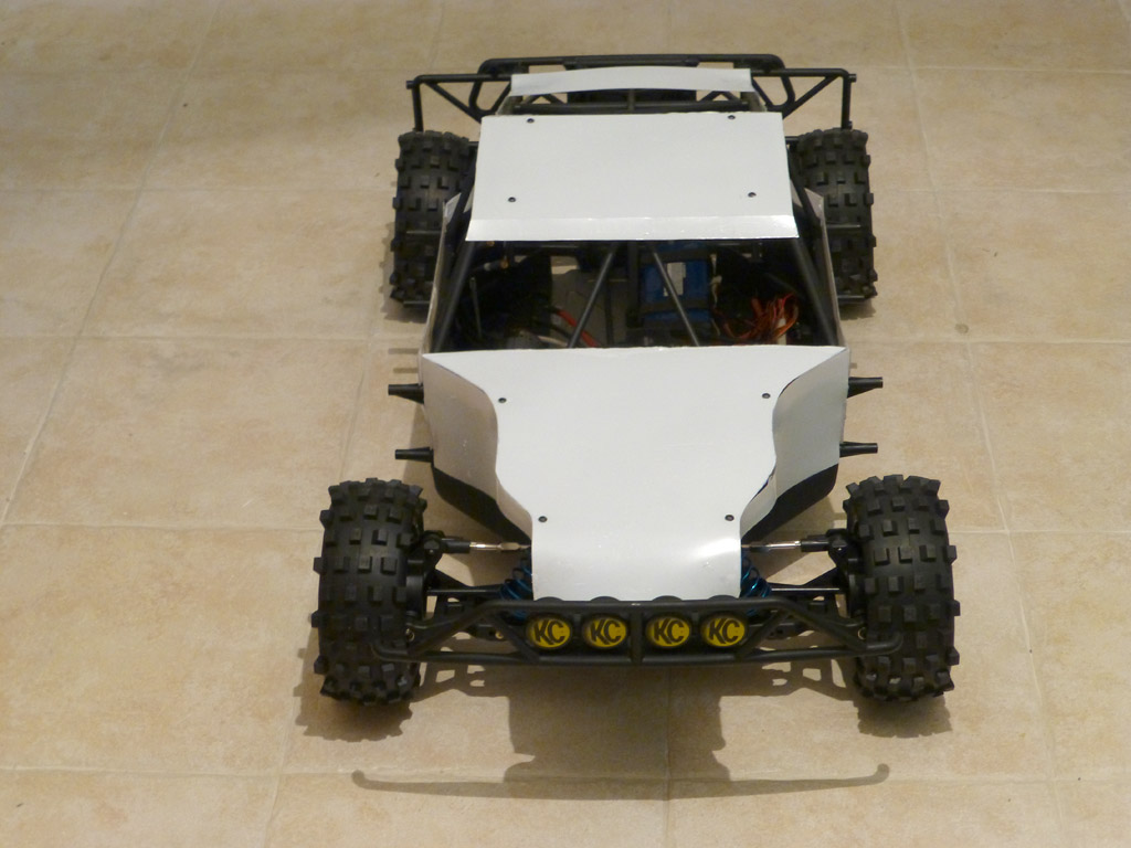

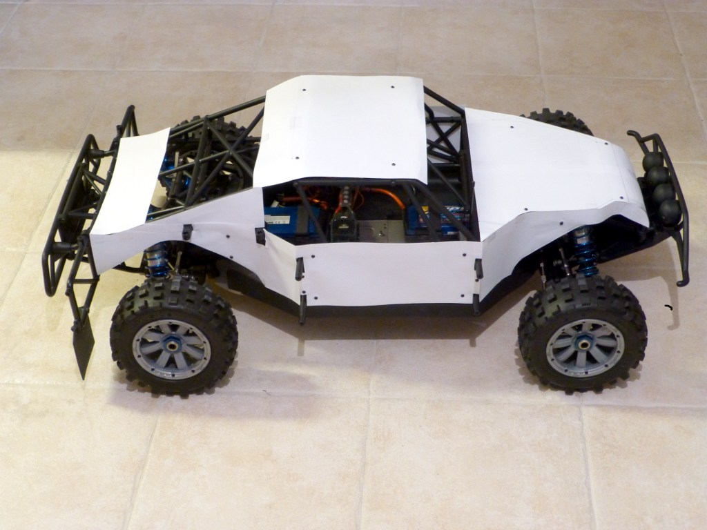

    Mittlerweile habe ich die Papiervorlagen auf die Lexanplatte übertragen, die eizelnen Panele zurechtgeschnippelt und noch etwas im Detail angepasst. Ist sicherlich nicht perfekt, aber an der Grundform denke ich wird sich nicht mehr viel ändern. Zu sehen ist noch die weisse Schutzfolie der Lexanpanele.
    Ein paar Detailarbeiten sind noch zu erledigen. Zueinanderschrauben der vorderen Panele um Spalten zu beseitigen, die abstehenden originalkaro Befestigungspunkte noch etwas kaschieren bzw nutzen.
    Und dann wieder mal überlegen ... wie bzw in welcher Farbe(n) werden die Panele nun lackiert. Meine bessere Hälfte und mein Sohn haben auch schon angedroht Blümchen und Schmetterlinge auf die Karo zu kleben, da muss ich mir auch noch etwas überlegen bevor das Männerauto zum Girliewägelchen mutiert Wink
