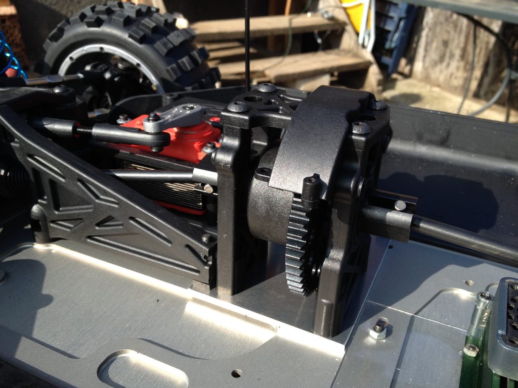

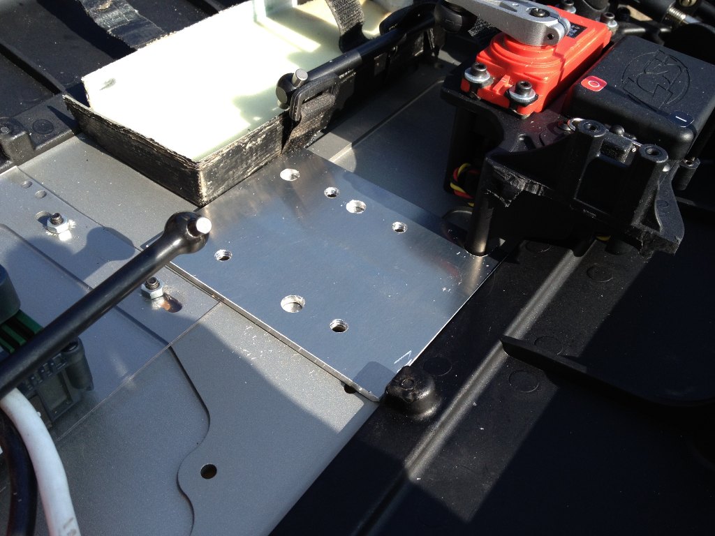

Das Diff wurde um ca 2cm weiter nach innen versetzt, dank folgender Aluplatte
Dabei wurde auch die vordere Achsstrebe angepasst (verkürzt und im Chassis ein neues Loch gesetzt)

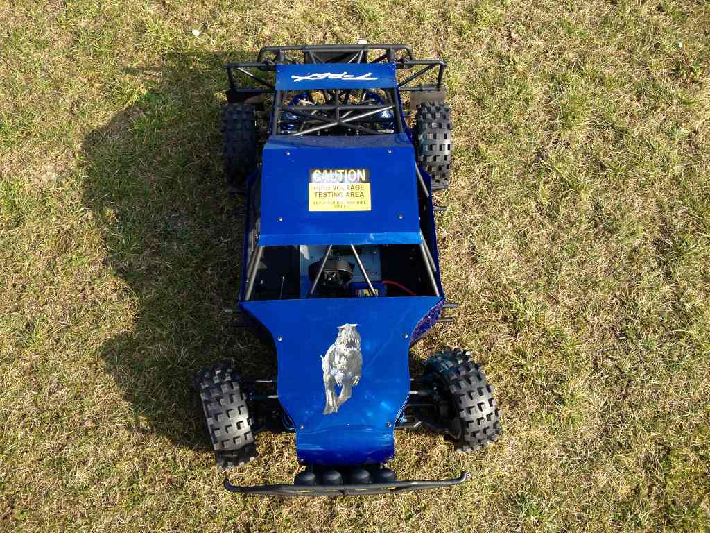

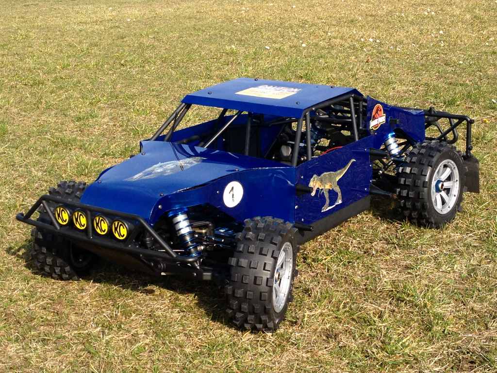

Während Obelix das Diff versetzt hat, habe ich mich um die Einfärbung der Panele gekümmert. 2x Tamiya PS16 (Metallic Blau) später waren dann alle Panele schön Blau. Die vorherigen Abende habe ich genutzt die Panele etwas "individueller" zu gestalten: Thema -> Dinosaurier. Es wurden Bilder gesucht, angepasst und auf die Panele geklebt.
Hier das Endergebnis
Darf ich vorstellen ... T-Rex
Der xxmain Kleber war zu dem Zeitpunkt noch nicht vollständig aufgetrocknet -> daher ist das High Voltage Warnschild noch nicht so gut zu lesen,

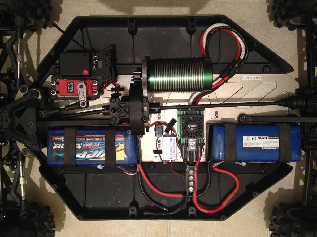

Netterweise sind heute auch zeitgleich der Castle 2028 Motor, das 16er Ritzel und der Motorhalter eingetroffen und so konnte ich auch gleich die fehlenden Elo-Komponenten verbauen.
Das sieht momentan so aus:
Das Teil bewegt sich in der Wohnung völlig coggingfrei. Fahrbereit wiegt der T-Rex nun 15,9Kg,
Zeit der Bestie freien Lauf zu lassen. |

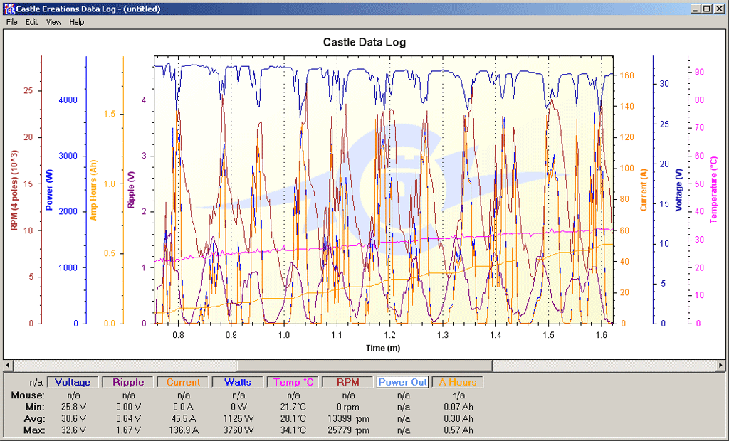

Das sagt der Regler dazu
Soweit mal alles im grünen Bereich (laut Regler Log ... sampling bei 5hz):
- Im Schnitt 45,5A (1,1kW)
- Peak: 136,9A (3,7kW)
- Max rpm bei etwa 25500rpm
- Akkus sind halt nicht mehr die frischesten und brechen schon zu Anfangs unter Last auf 3,22V ein.
- Reglertemp erhöht sich nicht überdurchschnittlich
Laut Ladegerät sind wieder 630mAh reingegangen. Da ich vor dem Video ganz kurz 1-2 Längen gefahren bin (die oben im Log nicht dargestellt sind kommt das recht gut hin. Bei 6500 entnommen gehen sich also so gefahren knapp 10 Minuten aus. Eher 8-9 wenn man mehr am Gas hängt. So ähnlich hatte ich im Vorfeld vom leichteren Carson Dirt Attack hochgerechnet. Sprich an 8s dürfen es schon 10000mAh plus sein um komfortabel auf 10 Minuten zu kommen (vorallem wenn man die Leistung = grösseres Ritzel noch steigert)..
Etwas mehr Top Speed verträgt er sicher (17er Ritzel bzw frische Akkus). Das recht offene (original befüllte) Mitteldiff stört noch nicht. Erst wenn die vorderen Reifen sich deutlich schneller abnützen werde ich mehr sperren ... so ist mal sichergestellt, dass die Amps nicht zu schnell in die Höhe schnellen beim durchziehen (= eine Art der Reglerversicherung). Zieht eigentlich schon so gut vom Fleck weg. Das nächste mal sollte ich den Überollkäfig verschrauben ... habe mich schon über ein eigenartiges vibrieren unter bestimmten Lastsituationen gewundert (könnten auch die Panele sein, die aneinander schlagen ... gehören noch miteinander verschraubt).
Soweit also mal so gut ... Testrun erfolgreich (bis auf das Ritzel )
