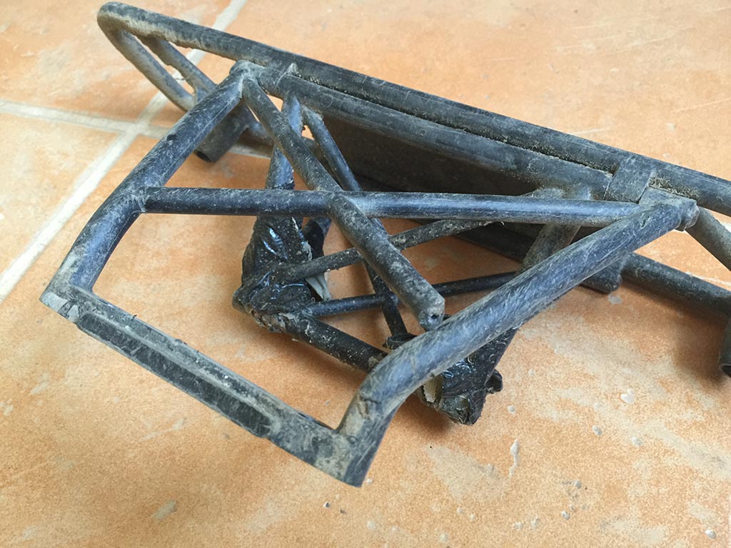

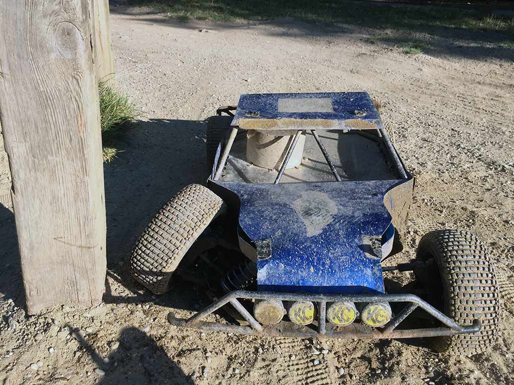

    Heute morgen mal wieder einen klassischen Fahrfehler begangen
    Kurve um das Tor etwas zu eng genommen
    Leider hat es wieder die rechte Seite erwischt (einen linken vo Querlenker hätte ich noch gehabt). Ersatz ist schon bestellt.

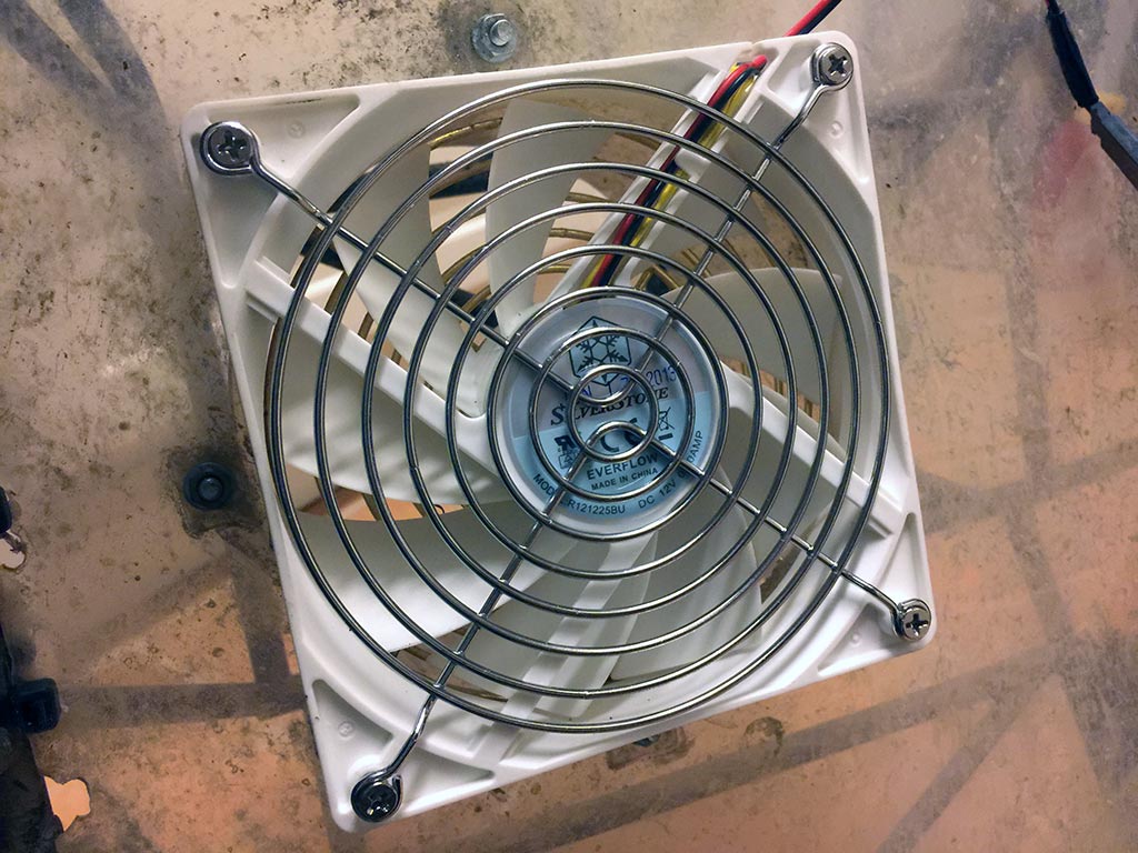

    Zusätzlich wurde der neue 120er Lüfter montiert: Ein Silverstone FM121.
    Damit dieser nicht wie der Papst Lüfter in Fehring durchbricht habe ich nun auch unterhalb vom Lüfter ein Lüftergitter verbaut. Dieses soll verhindern, dass der Lüftermotor sich in der Mitte aufschwingt und dann die 4 Halterungen durchbrechen bei einem kräftigen Schlag (missglückte Landung oä). Mal schauen ob diese simple Maßnahme aufgeht.
    Bevor ich heute die Torstange mitgenommen habe bin ich ca 9+7,5 Minuten gefahren. Nach der 9ten Minute hatte der Motor gerade mal 45°C (habe aber etwas länger gebraucht um die Karo runterzugeben nachdem die 4 Schrauben, die den Käfig halten mit feuchtem klebrigen Sand komplett zu waren). Der Luftstrom des neuen Lüfters ist DEUTLICH kräftiger (trotz Doppelvergitterung).

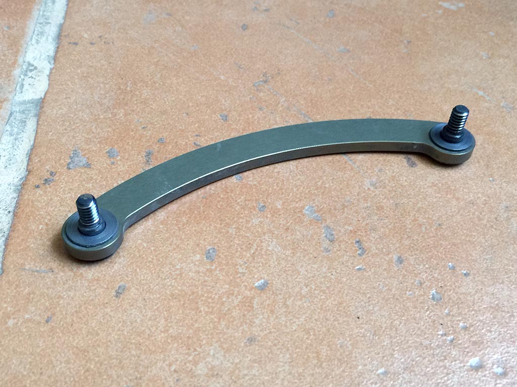

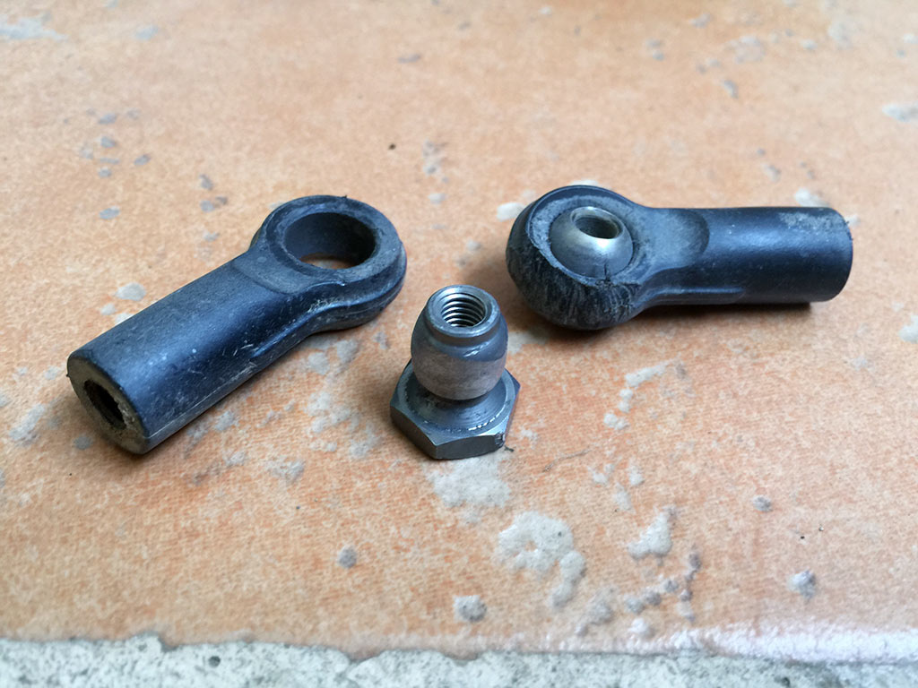

    Letztes Wochenende habe ich den Losi etwas näher inspiziert und weiter Spiel aus der Lenkung rausgenommen.
    Ackermannplatte + Hülsen und Schrauben wurden getauscht ... her die rausgeflogenen Teile
    2 Kugelköpfe und Kugeln mussten auch dran glauben

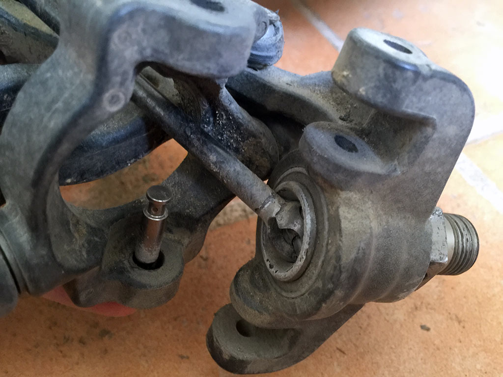

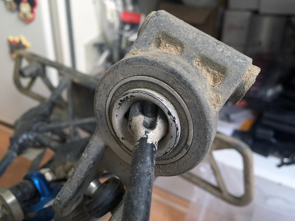

    Der Sturz war auf dem linken Vorderrad auch "irgendwas" ... da hat sich der Stift der den C-hub hält schon schön in den Kunststoff gearbeitet
    Schön zu sehen ist auch die Abnutzung der Kardans. Der Stift arbeitet sich auch kontinuierlich in den Stahlkopf rein. Ist die Original welle und ca 1,5 Jahre alt.
    Glücklicherweise hatte ich ein "passendes" Alurohr bei der Hand um dem Stift etwas mehr Führung zu geben ... Notlösung.
    Auch die hinteren Achskardans sind schon ziemlich bedient und haken schon etwas bei voll ausgefahrenen Querlenkern
    Die Achsschenkel hatten auf dem Stift zwischen den Querlenkern auch extremes Spiel ... Mit Passscheiben beseitigt

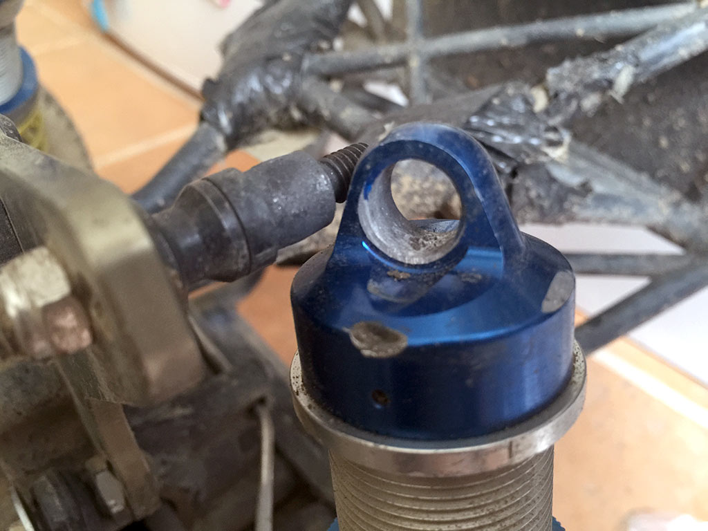

    Zu Ersetzen sind auch mal die Dampferkappen vorne und hinten. Hier haben Sand und Feuchtigkeit ihre Spuren hinterlassen
    Ein Tausch der Plastikhülse auf der Kämpferhalterung hat keine Verbesserung gebracht. Das Loch in der Dampferkappe hat sich einfach erweitert

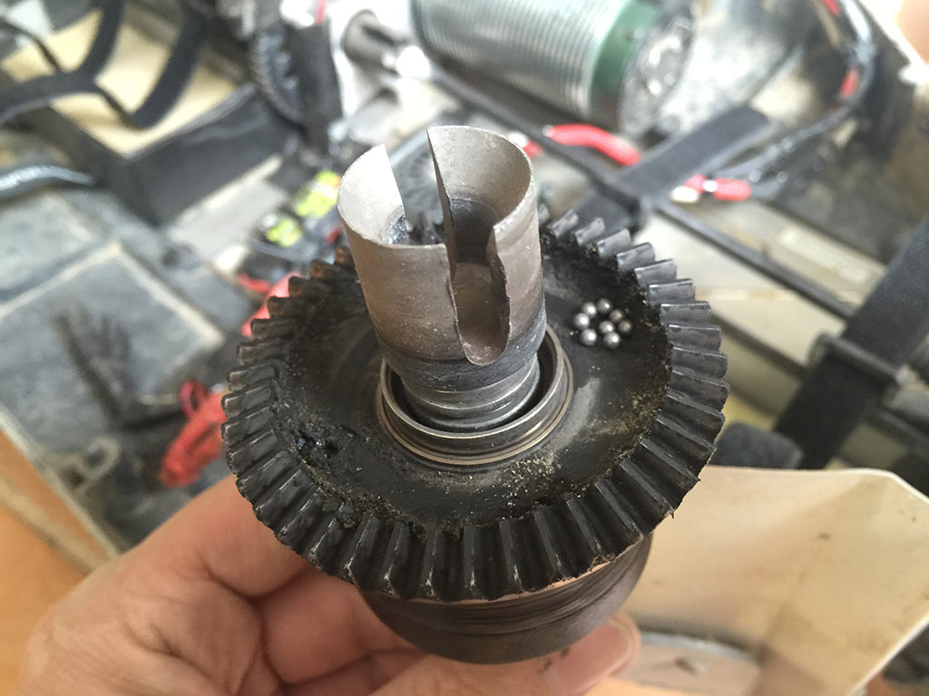

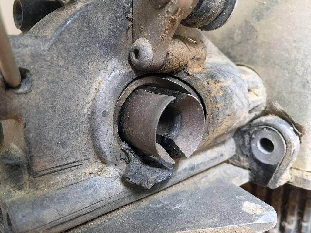

    Die intensivere Kontrolle hat sich bezahlt gemacht. Hier stimmt mal definitiv etwas nicht bei der Lagerung/Führung des Hinterachsdiffs
    Dementsprechend Hinterachsdiffbox geöffnet ... Und hier ist der Schuldige. Das Lager auf der Tellerradseite hat sich komplett aufgelöst
    Hier die Sauerei in der Getriebebox
    Ich habe mich noch bei den letzten 2-3 Fahrten gewundert warum die Unterseite der Getriebebox, die durch das Chassis schaut warm war. Nun ja, da hat sich das Diff abgesenkt durch das defekte Lager und dann innen in der Box geschliffen. Ein Wunder, dass das ein paar Fahrten gut gegangen ist ... Kein Defekt am Triebling und am Tellerrad. Eine neue Getriebebox ist mittlerweile schon bei mir eingelangt. Warte noch auf die Lager.
