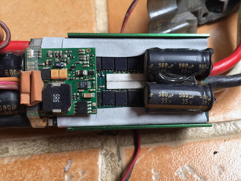

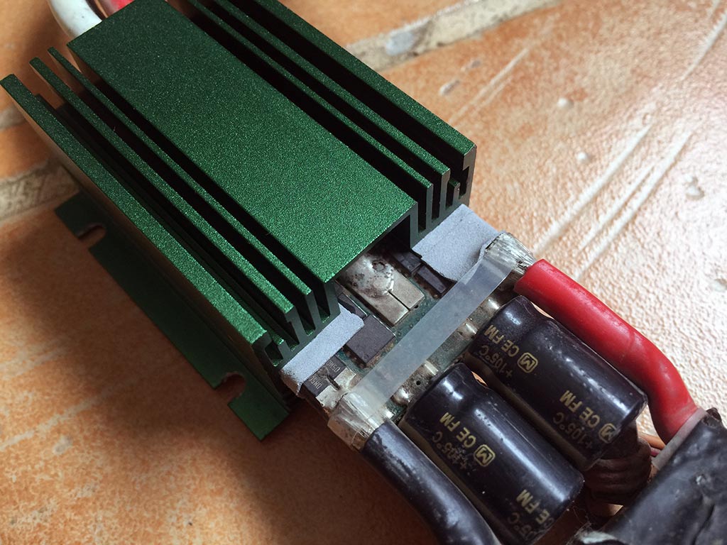

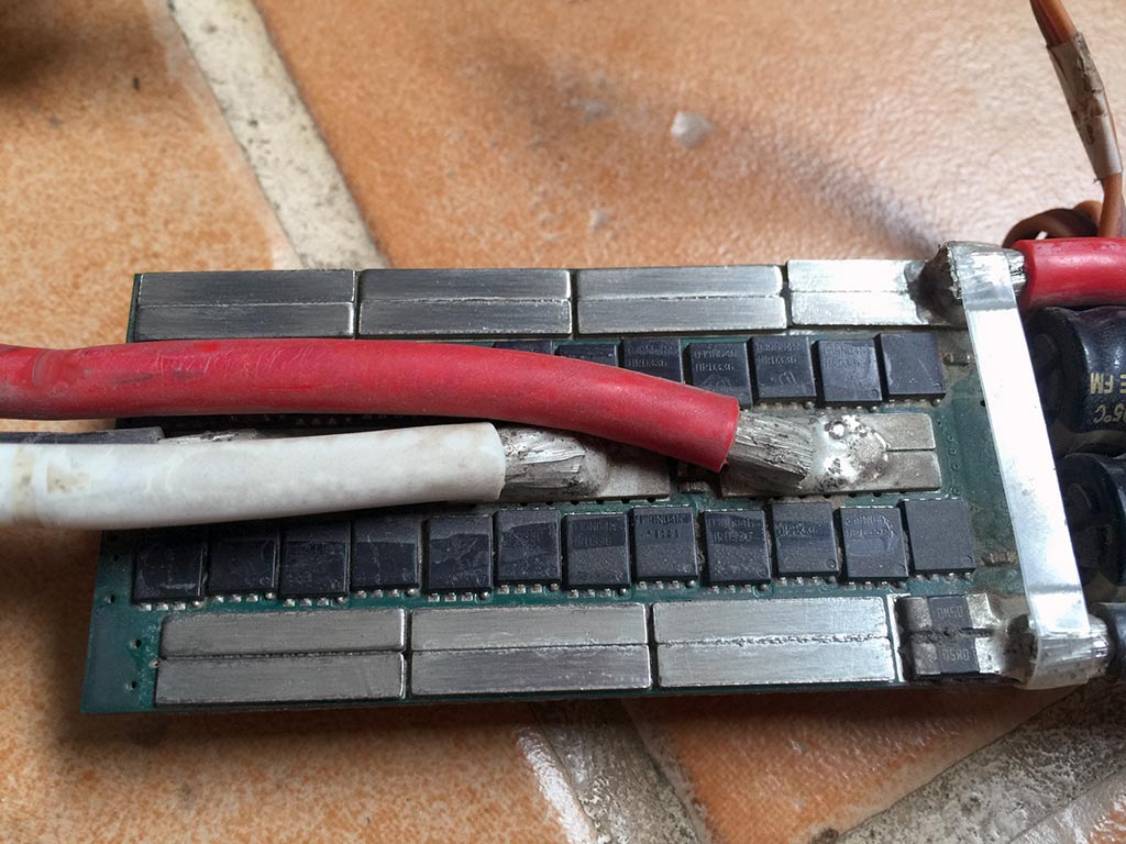

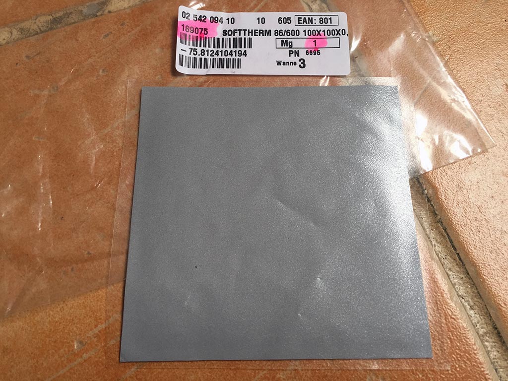

    Am Wochenende habe ich den im 5T eingesetzte XL2 Regler von seinen wärmeleit-"zeug" befreit
    Zum Einsatz kam dann die von E-Power verwendete Wärmeleitfolie
    Die Folie war gut zu verarbeiten und ist mit einer leichten Klebeschicht versehen, die beim ummanteln der Leiterbahnen half
    Mit aufgesetztem Kühlkörper

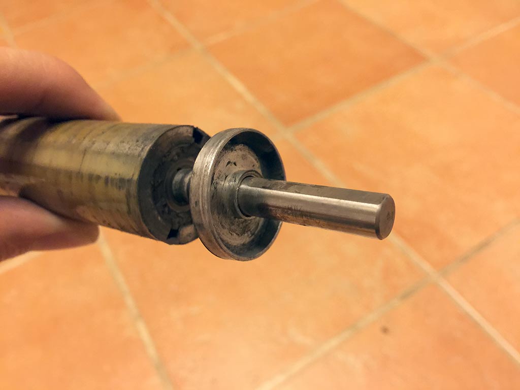

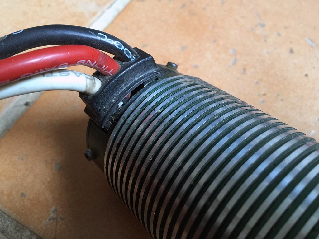

    Auch der Motor war fällig für ein Service. Zerbröselte Plastikteile aus dem Motor entfernt und die restliche Plastikkabelführung wieder im Motor Gehäuse eingesetzt. Passt wieder.
    Im Zuge dessen den Motor auch vorne aufgeschraubt und siehe da ... da war was lose am Rotor ... Mit Buchsen und Lager Kleber wieder gerichtet.
    Das metallisch klingende Lager im vorderen Motorschild wurde wieder gg ein neues SKF getauscht. Damit sollte ich wieder eine Zeit lang Ruhe bzgl Motorwartung haben.

    BeitragVerfasst am: 30.09.2015, 17:17    Titel:

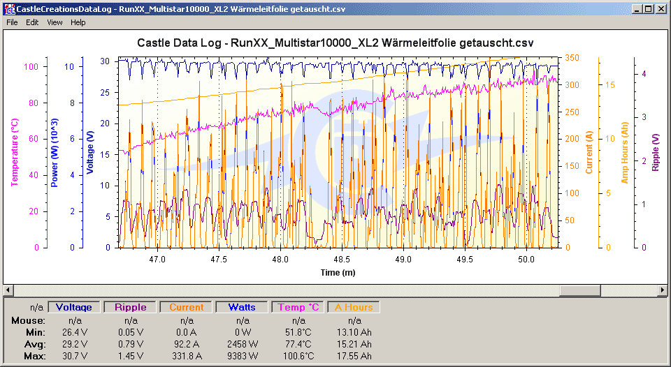

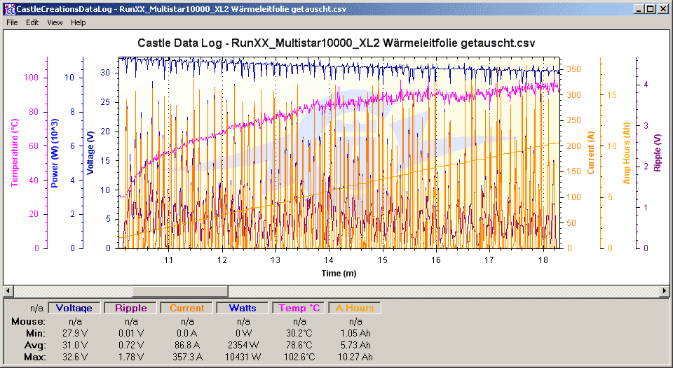

    Hmm ... das mit der neuen Wärmeleitfolie scheint noch nicht so der Bringer zu sein.
    Innen im Regler 100°C und Aussen kaum 30-35°C.
    Das war bei ca 17°C auf einer etwas weitläufigeren Wiese ... viel auf ab mit Top Speed
    Und dann noch (selbe Akkuladung) auf einer kleineren Wiese
    . XL2 habe ich klassisch mit dem Plastikgehäuse verschraubt. Braucht es mehr Anpressdruck damit die Kühlkörper die Hitze besser aufnehmen können?
    . Prinzipiell könnte man evtl auch noch über die Platine für Luftzug sorgen in dem man die Kühlkörper modifiziert bzw überhaupt andere Kühlkörper anbringt.
    Nun ja ... der XL2 macht auf jeden Fall viel mit.

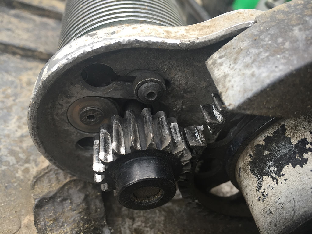

    Heute morgen hat doch glatt das HZ einen Zahn verloren
    Das Ritzel ist auch schon ziemlich bedient. War ursprünglich andersrum montiert. Rutschte dann mal recht weit nach vorne ... dann lief Hz und Ritzel nur an der Spitze des Ritzel. Dementsprechend schauen die Zähne vom Ritzel auch aus.

    Also aus meiner alten Elektronikerzeit kenne ich das nur so, daß der Kühlkörper direkt auf die Transistorgehäuse montiert wird. Eine solch merkwürdige Anordnung wie beim xl2 habe ich noch nie gesehen...
    Wundert mich ehrlich gesagt nicht, daß die Wärme da nicht raus kann...
