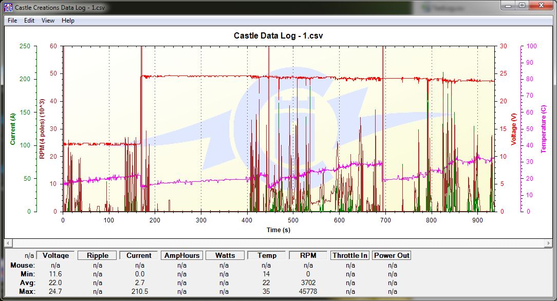

    BeitragVerfasst am: 05.03.2011, 20:38    Titel:
    Ein erster Log bis die Spurstange zerbröselt ist. Gebt's mir einen Tip für haltbare Spurstangen!
    Ein Teil davon auf Video. (Handy wie man sieht)
    http://www.youtube.com/watch?v=IAd26NxsHPg
    Gewicht des Autos ca.7,6kg Flux Tork Motor.
    Das 6S Setup ist praktisch nur beim Drehen in der Luft sinnvoll. Sonst nicht auf den Boden zu bringen. Akkus Turnigy 2x3S-5AH-25C. Wenn die Strom Werte stimmen sollten die wohl nicht verwendet werden. Die neuen sind noch nicht verlötet (25-50C).
    Edit: Regler läuft ohne Lüfter

    naja, 220A nenn ich mal einen Ansage in einem Flux! Jetzt wunderts auch nicht sonderlich, warum die MMMs gelegentlich an 6s abrauchen.
    Bei diesem Log stellt sich die Frage, ob die HPI Leute wirklich ganz genau gewusst haben was sie tun als sie dem 2350 einen 1:10er Regler eingeplanzt haben.
    Werde jedenfalls ganz genau deinen Bericht verfolgen, denn der Mamba XL steht bei mir ganz oben auf der Prioritätenliste!
    lg maxl

    Könntest Dunden Log mal ohne die Drehzahlkurve Posten?
    So könnte man die Ströme besser Auslesen.
    Danke und Gruß
