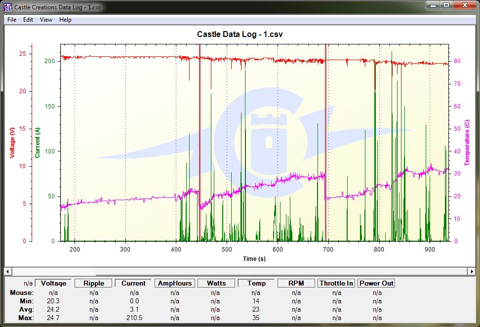

    Bitte! Es war wie auch auf dem Vid. zu sehen eine sehr gemäßigte Bewegung, im Gegensatz zu einem Einsatz auf einer Strecke. Ich denk mir, wenn die Akkus dann weniger wegknicken, wirds ein bisschen mehr werden. Strombegrenzung habe ich derzeit auf 250A. Keine Ahnung, ob (oder wie) die schon eingreift.

    Schwierig zu sagen, wie man den Log interpretieren muss.
    Die Ströme sind sicherlich gewaltig. Allerdings bricht bei den meisten Stromspitzen im Bereich bis 200A die Spannung nicht dementsprechend ein.
    Logisch ist für mich die Stromspitze rechts neben dem linken senkrechten Strich. Strom ca. 165A und die Spannung bricht um ca. 5V ein. Das passt.
    Ich denke bei den anderen Werte ist die Aufzeichnungsrate zu gering.

    irgendwie kommts mir doch noch ein wenig spanisch vor!
    Tiepel hat völlig recht mit seinem "Einwand".
    Wenn man sich die Aufzeichnung bei den von tiepel angesprochenen 165 A ansieht, bricht der Strom zwar auf 20,3 V herunter, aber das wären immer noch 3,4 V pro Zelle.
    Ich glaube nicht dass die von JoGi verwendetet Akkus die Leistung bringen können. Sind immerhin "nur" 25C Zellen von Turnigy mit 5000 mah.
    Auch wenn die Belastung im 1/10 Sekunden Bereich liegt, müsste doch die Spannung eher gegen die 3 V pro Zelle runterrasseln bei den doch weit überforderten Zellen.
    Wenn man sich bei den Hotliner Fliegern einen ähnlich Stromziehenden Log ansieht, dann brechen dort selbst die besten selektierten und gepushten Lipos auf 3,4 V ein. Allerdings auch bei Belastungen zw. 1 - 3 Sekunden.

    Die Messrate war glaube ich auf 5 Samples/sec. Ich werde beim nächsten Test auf die Höchste Messfrequenz schalten und die 6Ah Akkus mit 25-50C verwenden. Es ist auch immer die Frage wie genau die Messung des Stromes ist. So einfach ist das ja nicht, vor allem auch durch die Schaltspitzen der Mosfets mit einer induktiven Last. Schade das ich kein Speicheroszi hab, sonst hät ich mal geschaut was da so abgeht.

    Interessant wär wenn du zuerst mal 1min komplett ohne Bremse fährst, also nur Gas und ausrollen lassen und dann nach 1 min immer wieder Gas - Bremse.
    Ich könnt mir gut vorstellen dass die hohen Ströme ohne Spannungseinbruch Bremsströme sind.

    das glaube ich eher nicht. Zum einen würden die Ströme, auch wenn sie nur ganz kurz sind, den Akkus schaden.
    Zum anderen müßte dann die Spannung nach oben gehen.
