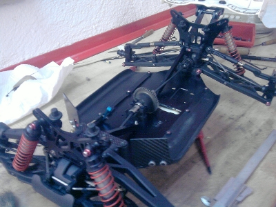

    Ich möchte meinen Mugen MBX-5T Prospec auf Brushless umbauen,
    hätte da aber noch ein paar Fragen.

    Hier noch ein Handybild vom MBX5T Rolling Eyes :

    BeitragVerfasst am: 24.02.2011, 00:13    Titel:
    Hi Danny,
    die Frage ob Strecke oder Bashing ist wichtig für die Auslegung des Antriebs. Die Drehzahl spielt bei der Motorwahl eher eine untergeordnete Rolle. An 4s kommen meist Motoren mit etwa 2000-2200 kv zum Einsatz. Den Drehzahlunterschied von 200kv kann man aber gut mit einem Zahn am Ritzel ausgleichen.
    Wichtig ist die Temperatur des Motors im Auge zu behalten. Mit aktiver Kühlung darf es ein etwas kleinerer Motor sein, mit ausschließlich passiver Kühlung sollte der Motor etwas größer dimensioniert sein.
    Leistungsstarke Motoren benötigen auch mehr Strom, was sich negativ auf die Fahrzeit auswirkt. Kleinere Motoren sind etwas schwieriger zu übersetzen und können daher leichter überhitzen.
    Aus diesem Grund würde ich zumindest den KD ausschließen.
    Grüße von RON2

    gern teile ich dir meine bescheidenen Erfahrungen mit Wink , auch wenns nicht extakt die gleichen Motoren waren. Es ist halt auch Geschmackssache, bis auf den KD sinds gute Motoren. Mein Afterburner 3680 1600 (5s) wurde im Vergleich recht warm, die Temperatur pendelte sich aber stabil ein. Nachteil sind die bauartbedingten kleinen Lager, k.a. ob da mittlerweile sich was geändert hat. Aber die Motoren haben sich vielfach bewährt.
    Mein Leo 4074 2000 ist im besten Sinne unauffällig, für das Geld sicher eine Empfehlung. Läuft an 5s eher kühl, gut verarbeitet. Bislang bin ich aber immer mit weniger kv (1600-1700kv an 5s) gefahren, da mir da die Leistungsentfaltung besser gefällt. D.h., unten rum mehr Drehmoment, da musste ich mich an die 2000kv erst gewöhnen. Deswegen verstehe ich nicht, warum man unbedingt hohe KV fahren muss.
    Der Tenshock ist sicher interessant, da es ein 6-Poler ist, ohne Carbon oder Kevlar-Armierung auskommt und sicher ein gutes Drehmoment hat.

    hab also den Viper Tenshock 2240 mit 2000kV geordet und den Trackstar 150A Regler,
    der Motor samt Motorhalter ist gestern bei mir angekommen,
    hab jetzt alles schön eingebaut, aber sehr selbst:
    Morgen mach ich mich an den Akkuhalter, Regler + Lipos müssten auch noch diese Woche eintruddeln, dann wird am WE getestet, ich berichte dann ausführlich, vielleicht auch mit Video Wink
