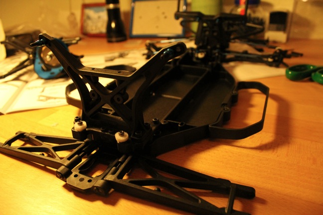

    Es ist ein Problem aufgetreten!
    Vorne bei der Servolenkung schlagen andauernd zwei Plastikteile gegeneinander.
    Jedoch dürften die sich gar nicht erst berühren Shocked
    Dieses Teil das umkreist ist wird nämlich später vom Servo bewegt und ich kann mir nicht vorstellen dass der Servo genung Kraft hat um dies einfach so mit voller Geschwindigkeit zu bewegen.
    Ich hab das Teil auch schon einmal abmontiert und hab gecheckt ob ich auch genauso wie es in der Anleitung steht vorgegangen bin.
    Doch beim wieder Aufbauen ist genau das gleiche Problem aufgetreten.
    Ist das vielleicht normal beim SC10? (was ich mir aber nur schwer vorstellen kann)
    Hatte schon jemand dieses Problem und wie kann es gelöst wertden?
    Hoffe auf eine baldige lösung, sodass ich den Aufbau fortsetzen kann Wink
    Gruß NOSSKAPP97 Smile

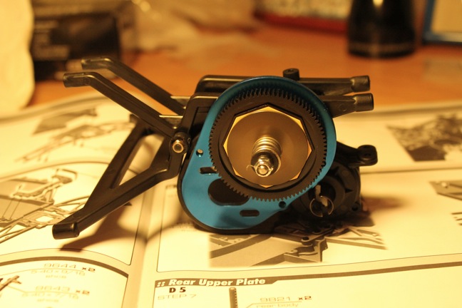

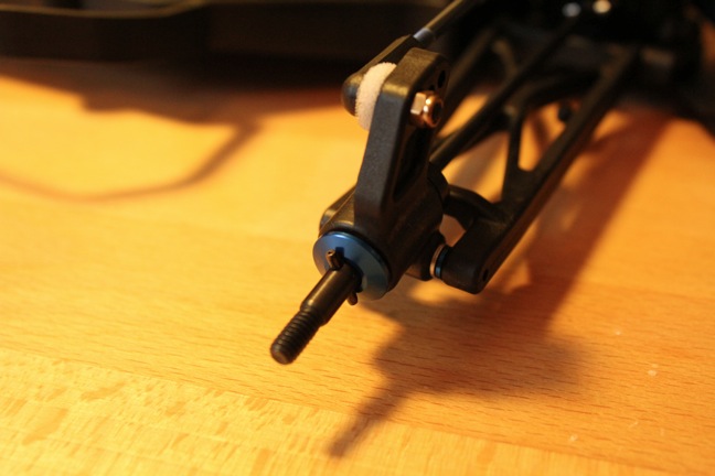

    Trotz des Problems habe ich den Aufbau fortgesetzt
    Hier noch einige Bilder:
    Das ist der Slipper mit dem ganzen Getriebe.
    Soweit bin ich bis jetzt gekommen
    Trotzdem hoffe ich auf eine baldige Lösung meines Problems

    war das Kugeldiff eigentlich schon ab Werk zusammengebaut, oder muss man das selbst machen?
    Ansonsten: Schöner Aufbaubericht bis jetzt, sieht alles sehr sauber aus Wink

    Nein das Kugeldiff musste ich selbst aufbauen. Das ist aber nicht schwer da es in der Anleitung gut erklärt ist. Außerdem gibt es im Internet jede menge tutorials davon.

    So der Antrieb wurde nun auch fertiggestellt
    Irgendwann werde ich mir auch mal das Hex-umbauset von Pro-line kaufen aber das hat noch Zeit.
    Jetzt müssen nur noch die Dämpfer gefüllt und montiert werden, die Reifen geklebt und die Karo gepaintet werden.

    Das problem konnte endlich gelöst werden Very Happy
    Die Feder vom Servo Saver musste nur fester gespannt werden.

    muss die blaue scheibe am heck nicht andersherum drauf?
    so kann sie ja an der dichtung vom lager und am äußeren... ach dingens, mir fällt das wort nicht ein, metallring vom lager schleifen!
    da die scheibe ja (extrem stark) konisch ist, wäre es vielleicht sinnvoller, die mit dem konus zum lager zu platzieren...
    so hab ich es zumindest verbaut.
