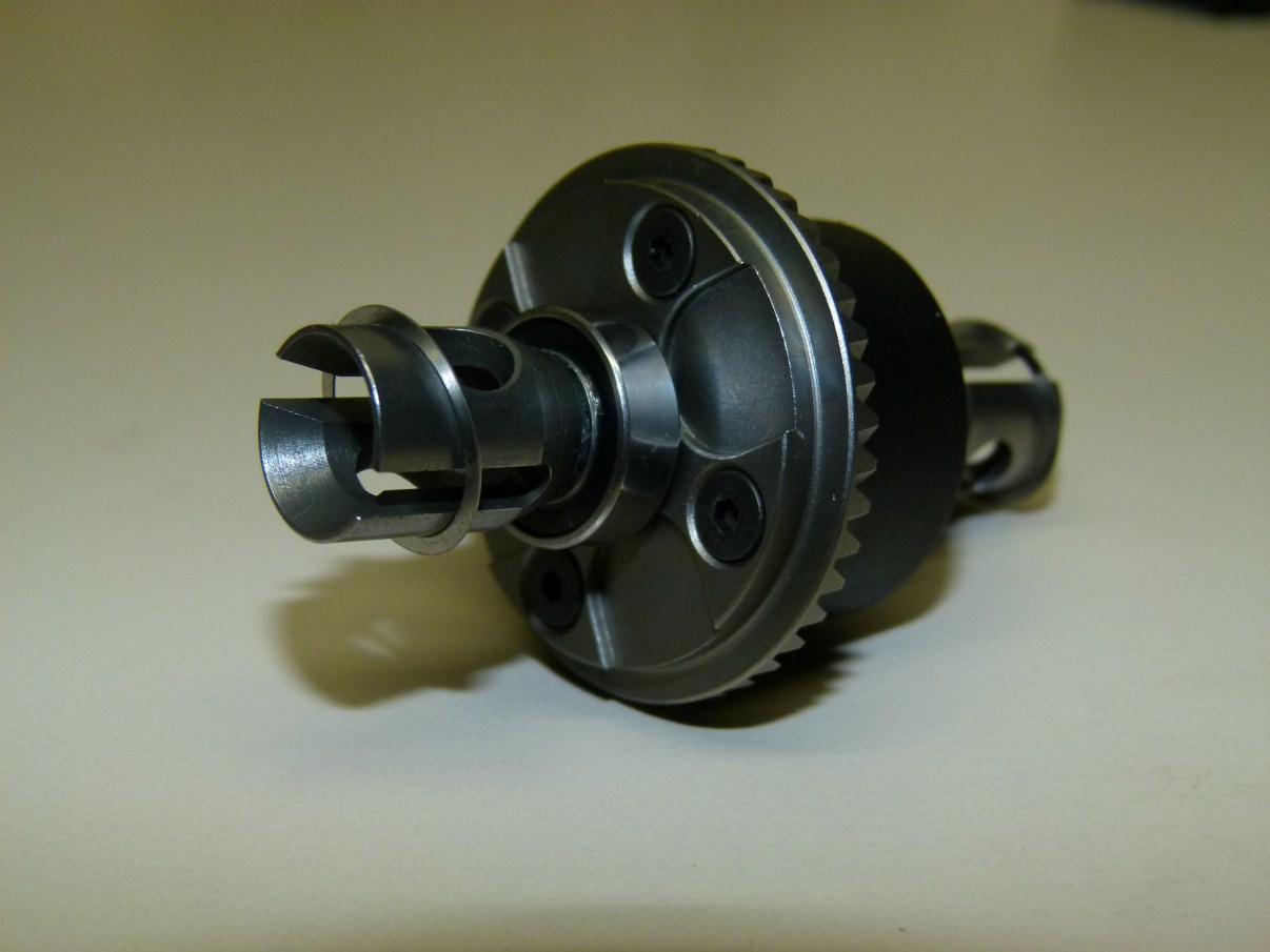

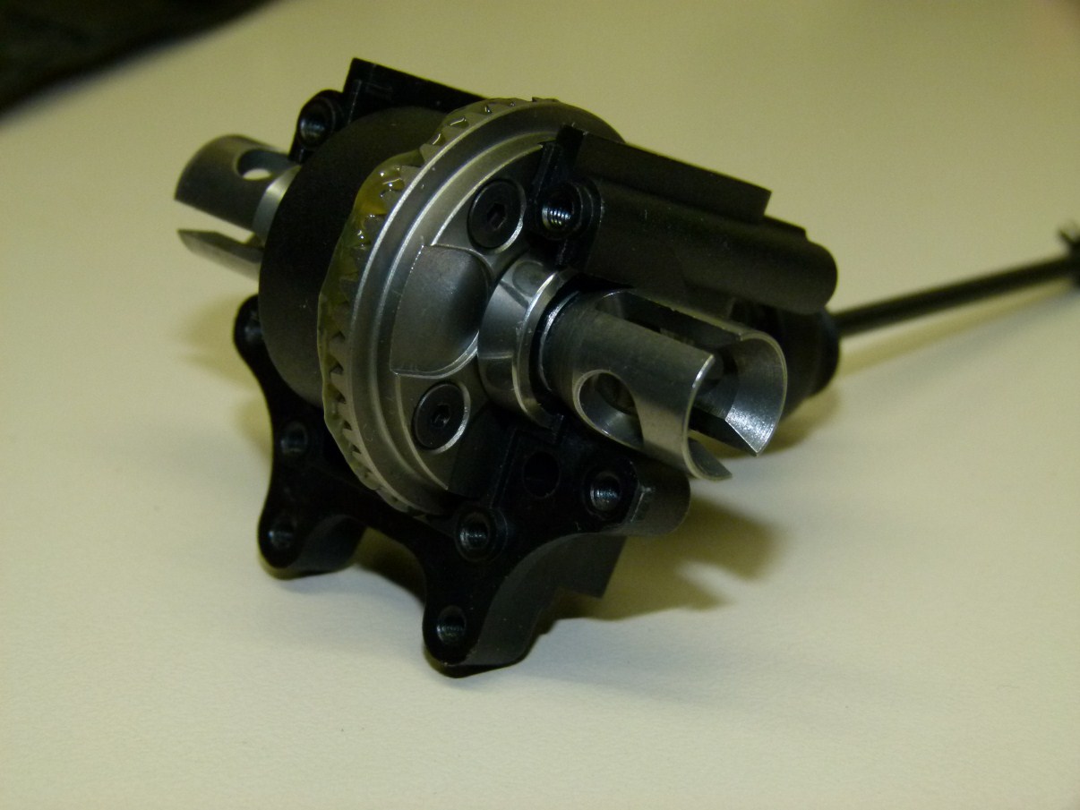

    Die Diffs hatten Spiel, mussten also doch noch geshimmt werden. Hier ist das vordere Diff.
    Und nun der große Schreck ... KEIN FETT, das Ding war staubtrocken!!
    Beim vorderen Diff passten zwei Scheiben rein, beim hinteren nur eine. Die Diffs wurden beide so geshimmt, dass der Antriebsstrang etwas schwerer ging als zuvor. Nach ein paar Fahrten sollten die Zähne dann eingelaufen sein und schön laufen.
    Vorteil der vier mitgelieferten 0,2mm-Schimscheiben ... Die Dinger passen genau über die Mitnehmer, sodass man das Diff nicht gleich zerlegen muss! Wink
    Am kleinen Triebling habe ich nichts verändert.

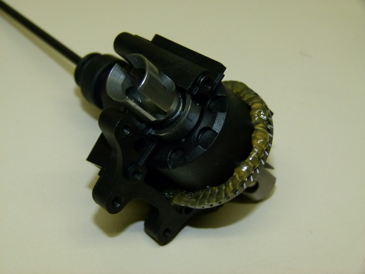

    Und hier sieht man das Diff mit eingebauter Shimscheibe (außen am Kugellager) und ordentlich gefettet. Ich verwendete dazu einfaches Allzweckfett aus dem Baumarkt, hatte damit noch keine Probleme.

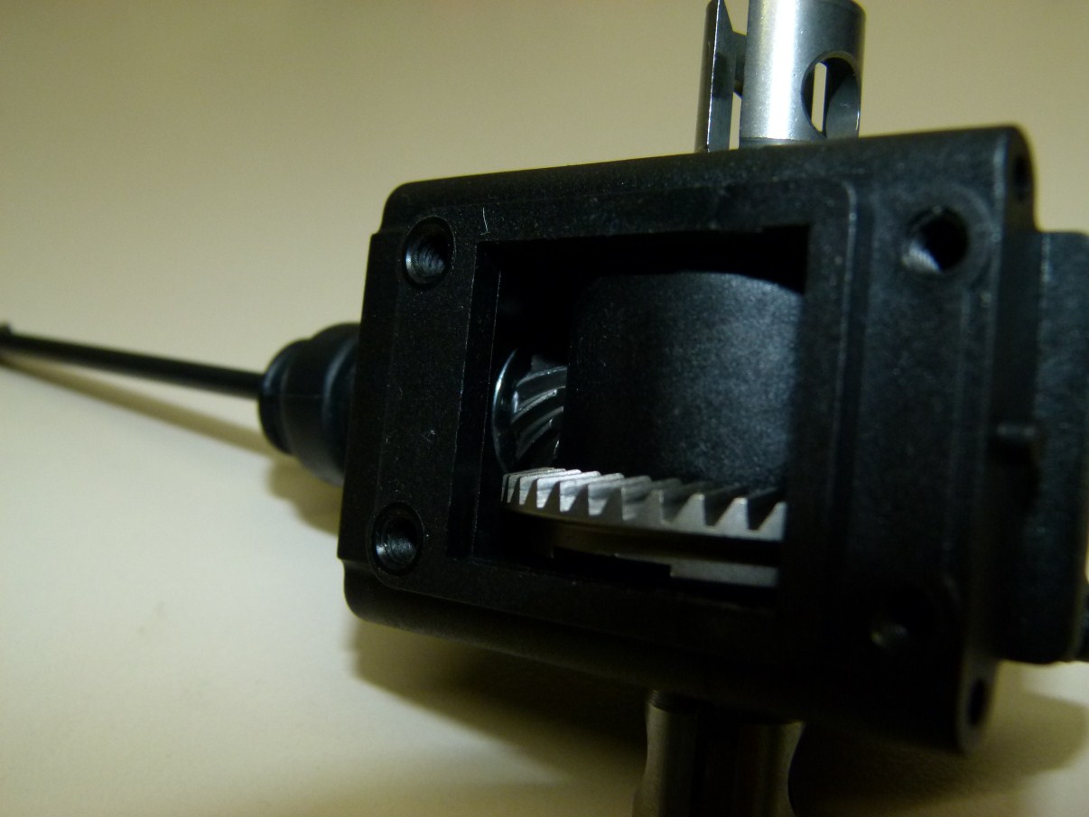

    Und hier nochmal die Rückseite, ebenfalls mit einer Shimscheibe außen am Kugellager zwischen Gehäuse-Kunststoff und Lager.

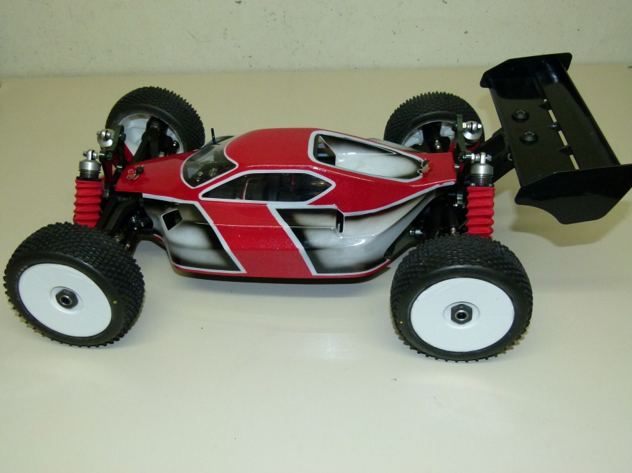

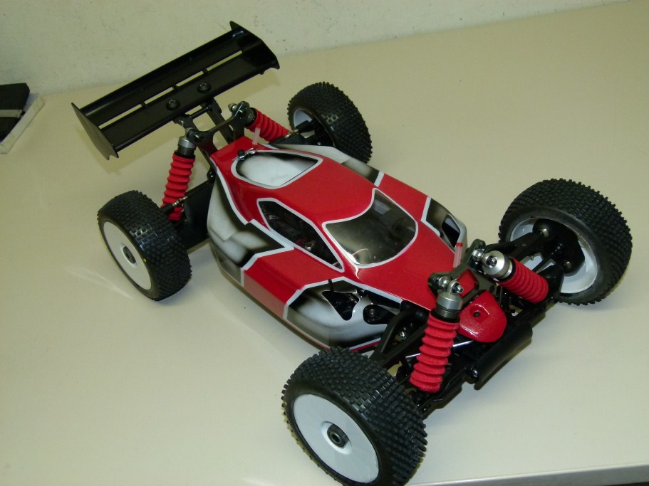

    ICH HABE FERTIG!!!
    Nur fahren konnte ich bezüglich Witterung leider noch nicht auf unserer Strecke.

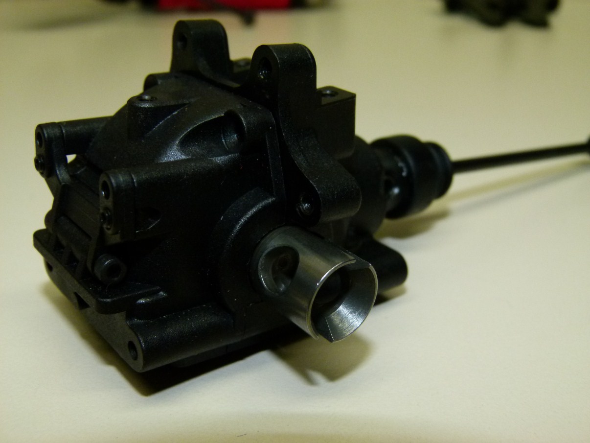

    Ich habe noch eine kleine Änderung bei der Verkabelung vorgenommen. Die Motor- und Sensorleitungen wurden nun mittels wiederaufmachbaren Kabelbinders an der langen Kunststoffstrebe befestigt:

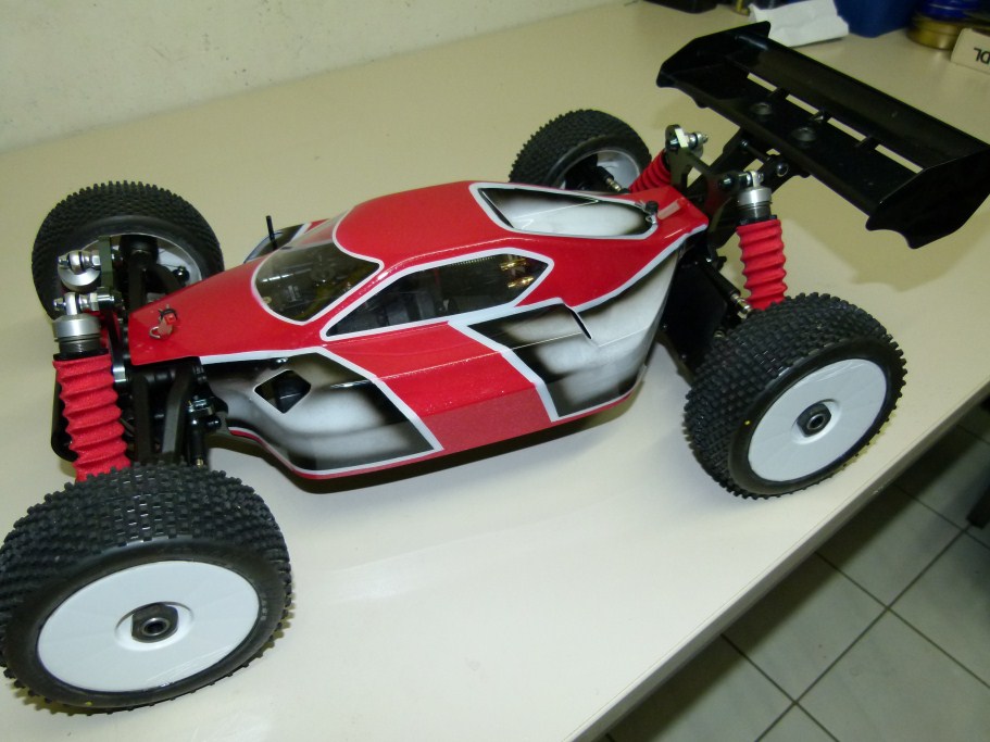

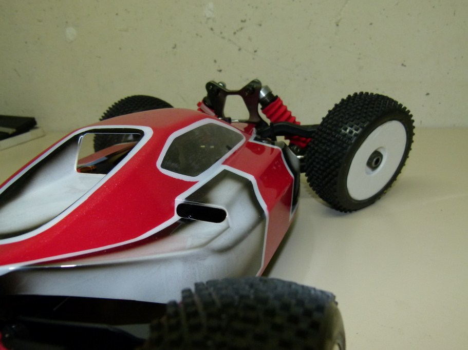

    Und meine Karo habe ich ebenfalls seit ein paar Tagen. Von Mugen wird für die Karo noch ein Klettband mitgeliefert, welches an der Seitenwanne und auf der Innenseite der Karo befestigt wird, damit diese auch schön am Fahrzeug sitzt. Mit Hilfe der Kletts sitzt die Karo nun auch gerade, da sie beim Akku leicht aufliegt und somit etwas schief wäre. Man könnte auch die Akkuleitungen seitlich vorbeiführen, aber ich wollte es so lassen, da mir die Anordnung am besten gefällt.
    Hier nun die letzten Bilder vom noch jungfräulichen MBX6:
    Hier kann man gut erkennen, dass die roten Flächen vorher noch mit silbernem Glitzerlack besprüht wurden:
    Auch wenn ich teilweise nicht gut abgeklebt habe gefällt mir die Karo recht gut. Aber das Auto soll sich lieber anständig fahren lassen und nicht hübsch aussehen. Wink

    BeitragVerfasst am: 14.02.2011, 09:56    Titel:
    also die karo sieht echt gut aus...
    Großes Lob!
    und der wagen gefällt mir auch gut.
    Bin gespannt, wie er sich fährt!
    berichte dann mal weiter.

    BeitragVerfasst am: 14.02.2011, 11:07    Titel:
    Joa sieht gut aus, zwar sind da 1-2 stellen sichtbar wo man sieht, da wurde nicht perfekt abgeklebt *g* bzw die schablone nicht gut hingehalten, aber alles in allem nice.
    Und das ein Mugen gut laufen wird, davon geh ich einfach mal aus.
