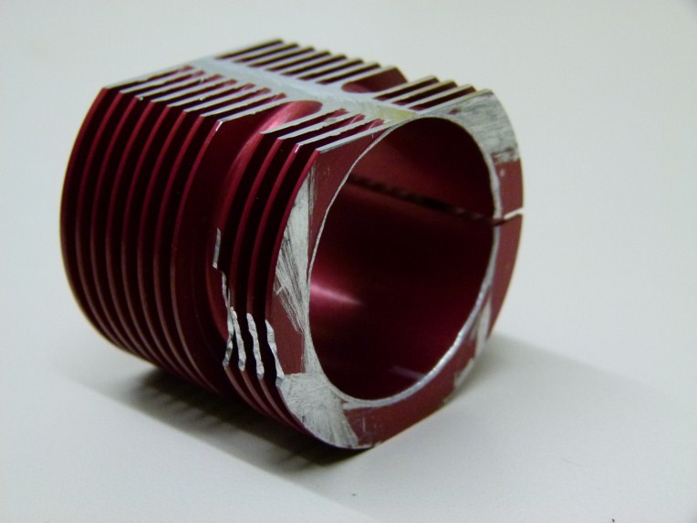

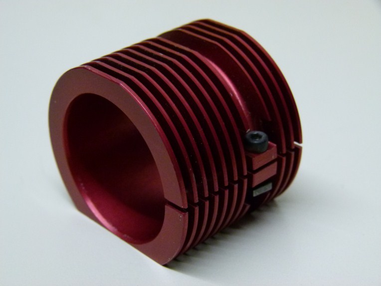

Der Afterburner wäre preislich selbstverständlich attraktiver und ich hätte noch einen gekürzten und abgefrästen Kontronik KK600 Kühlkörper (30g), den ich ihm in Verbindung mit Wärmeleitpaste spendieren würde:

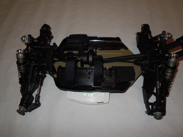

Der Eco ist schon im Besitze meines Verinskollegen, bei dem ich mitbestellt habe. Hier könnt ihr seine ersten Eindrücke nachlesen, er hat unsere beiden Buggys schon:
Buggy ohne irgendwas, so wie ich ihn aus der Packung genommen habe: 1870 Gramm
Karo (geschnitten nicht lackiert mit Schutzfolie), Spoiler und Befestigungsmaterial: 104 Gramm
Servo (TT DS1015) mit allem was dazugehört: 82 Gramm
Empfänger (Spektrum 3300T): 10 Gramm
Regler (Monster Mamba): 108 Gramm
Satz Reifen (Proline Crime Fighter): 508 Gramm
Akku (Turnigy 4500mA 4s): 528g
Motor (Tekin T8 ): 341 Gramm
Das Ganze Auto sollte also so in etwa 3550 Gramm haben.
Mein MBX6 mit Ninja JX21 Motor bringt es mit den gleichen Reifen vollgetankt auf 3480 Gramm.
Denke damit sollte der MBX6 eco kein übergewichtiger "Turnbeutelvergesser" sein.

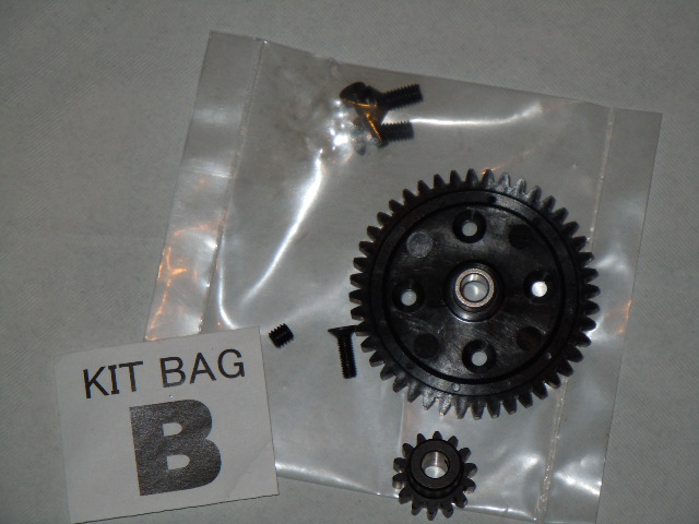

Übrigens: Der MBX6 eco hat ein Kunststoff Hauptzahnrad an Bord. Und zu allem Überfluss liegt ein weiteres Zahnrad als Ersatzteil mit im Beutel "KIT BAG B".

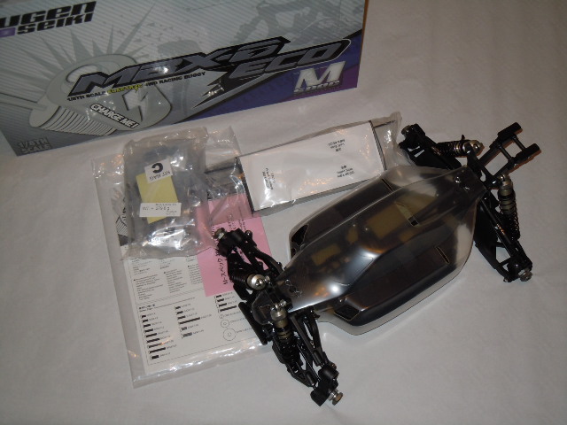

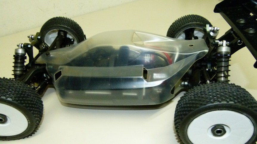

Und hier seine ersten Bilder:
Sobald ich den Mugen habe, werde ich mal ein paar Detailaufnahmen machen. Jedenfalls gefällt mir schon mal sehr gut, was ich gelesen und gesehen habe und ich kann's kaum erwarten, das Teil endlich zu haben!!  _________________ Wir batzhupfen ... was machst du?? |

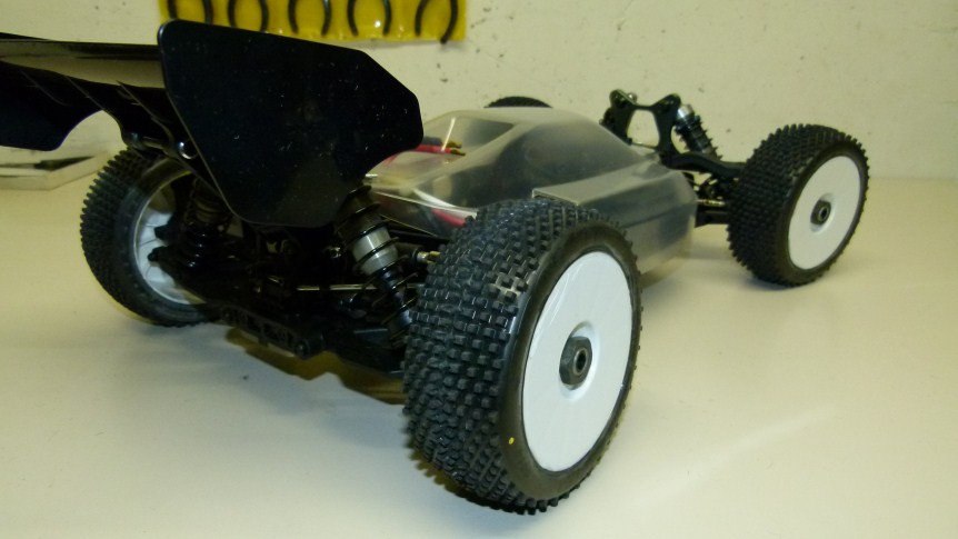

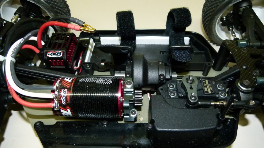

So, der Eco läuft schon, Bilder habe ich leider noch keine.

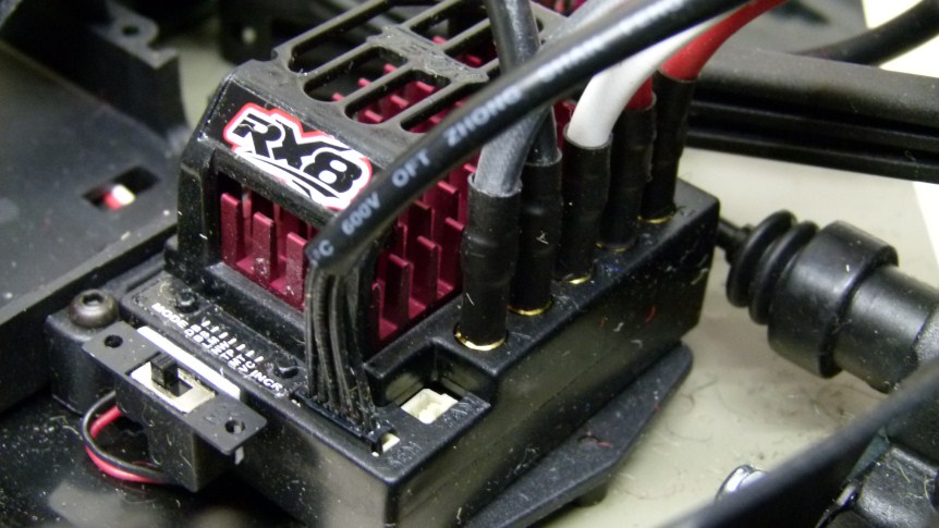

Dank RON2 (nochmals vielen Dank für den super Service!!) wurde vor Ort die Gewichtsbalance mit 4 Waagen gleich ausgetestet und auf der Reglerseite (hinten links) ist der Eco trotz leichtem Akku und schwererem Motor ( T8 ) noch um ca. 100g schwerer als rechts hinten.
Da der MMM relativ groß und für einen leichten 1:8er Buggy auch recht schwer ist, haben wir zum Testen einen RX8 auf den neuen Mugen gelegt. Trotzdem änderte sich nicht viel an der Gewichtsverteilung.

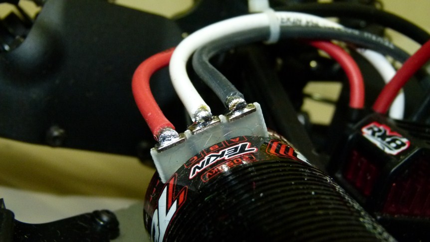

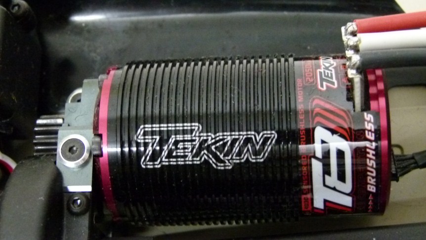

Nach langem Überlegen entschied ich mich, den MMM wieder zu verkaufen (falls jemand einen neuwertigen MMM-Regler sucht --> PN). Jetzt bin ich stolzer Besitzer eines Tekin-Sets mit RX8-Regler und 2050kv-Motor.
Bisher bereue ich den Kauf nicht, durch den Sensor läuft der Motor butterweich an und da er im Einsatz auch thermisch sehr stabil laufen soll, habe ich bezüglich der Motorisierung keine Bedenken.

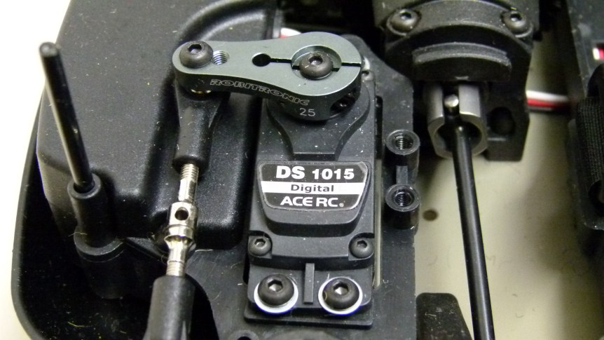

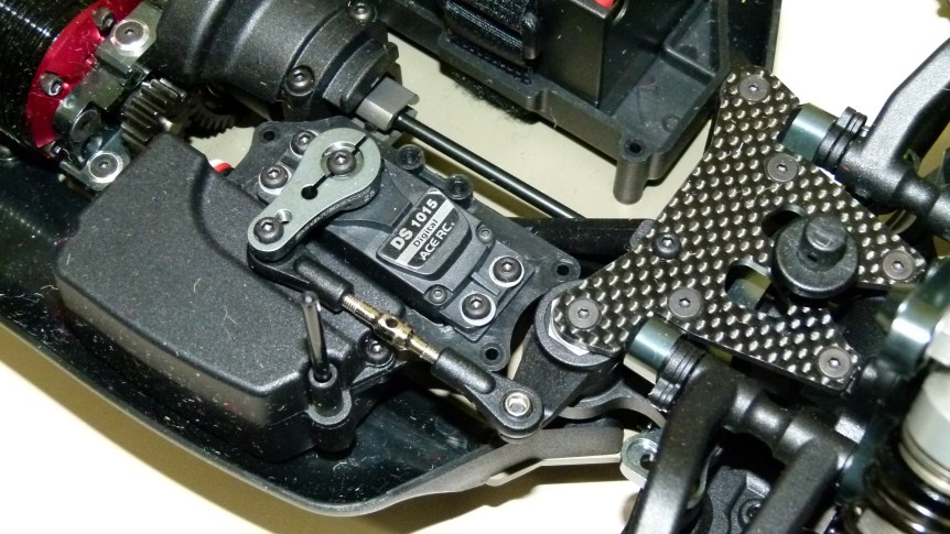

Der MBX6 Eco selber glänzt durch die gute Mugen-Qualität. Ich denke mit dem Fahrzeug werde ich noch eine Menge Spaß haben und auch preislich hätte ich ihn mir schlimmer vorgestellt. Das DS1015-Servo ist meiner Meinung nach im Buggy genau in seinem Element. Es hat mehr als ausreichend Kraft und es ist sehr schnell.
An 4s mit dem 2050kv-Motor verwende ich momentan noch das beim Mugen mitgelieferte 14er Stahlritzel. Die Geschwindigkeit lag geschätzt bei 50 - 60km/h. Für unsere Strecke sollte es eigentlich i. O. sein, möglicherweise könnte ich noch ein bisschen hochritzeln, aber das muss ich testen.  _________________ Wir batzhupfen ... was machst du?? |

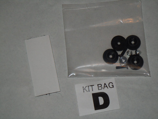

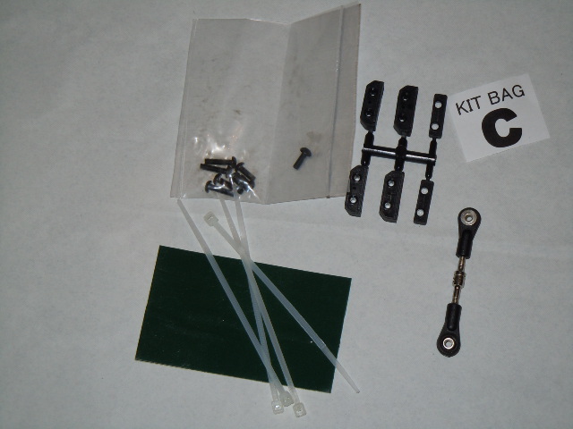

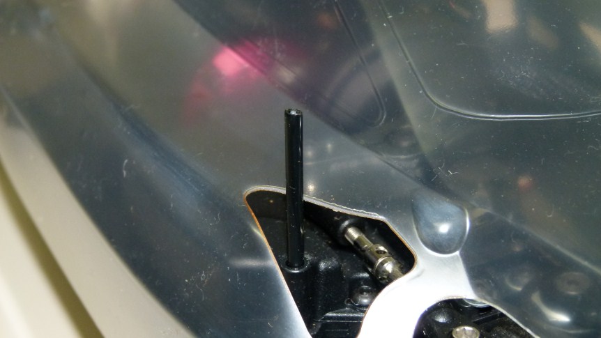

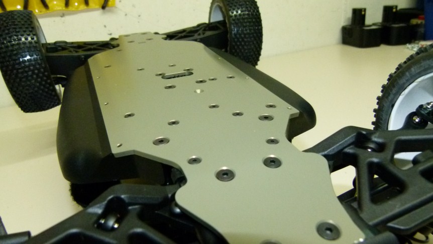

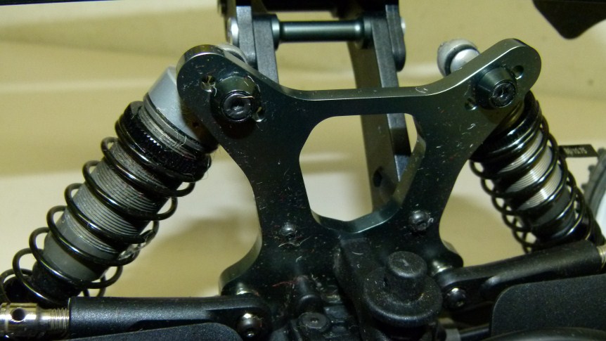

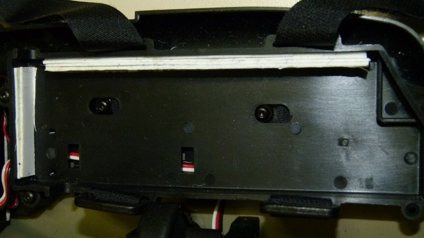

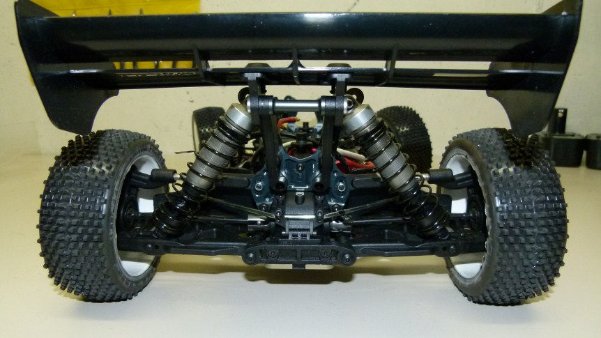

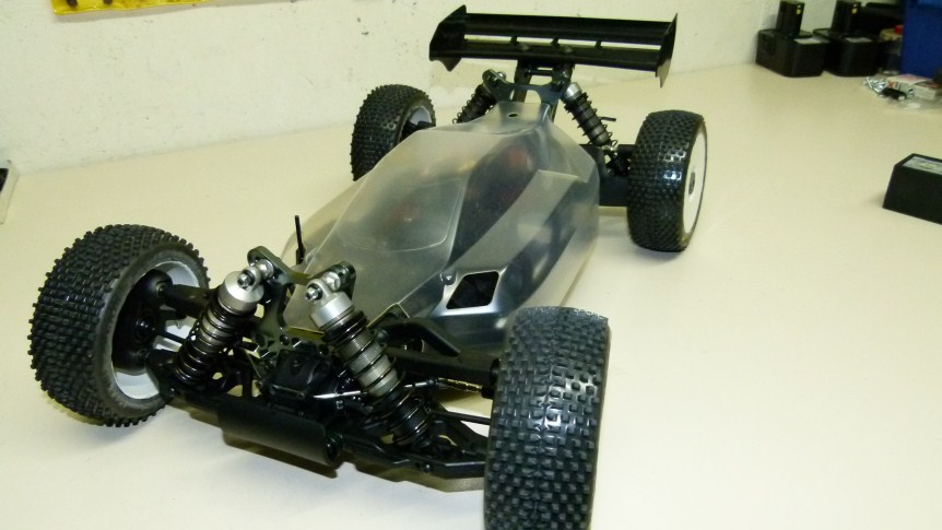

Ich lasse jetzt einfach mal die vielen Bilder sprechen...
Gleich geht's weiter _________________ Wir batzhupfen ... was machst du?? |

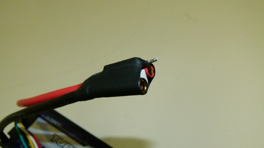

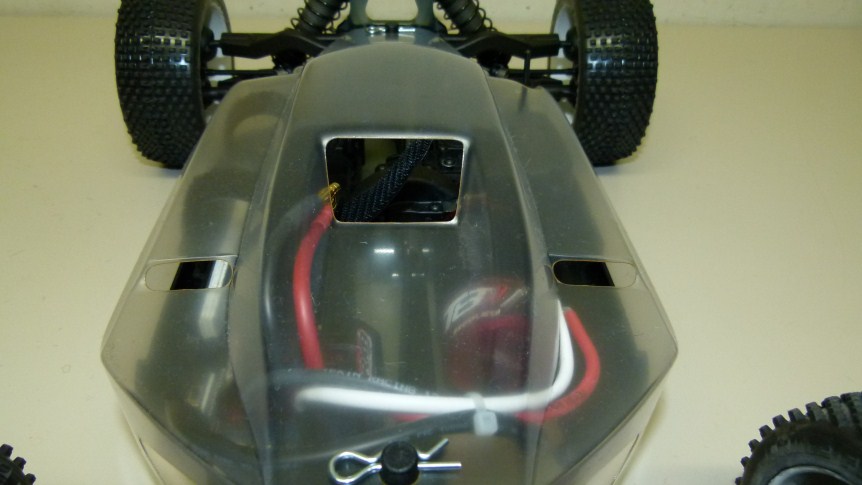

Hier meine neue Art von Anti-Blitz, diesmal am "+" vom Akku angelötet. Dazu den "-" zuerst einstecken, dann den "+" vom Regler kurz an das kleine, hervorstehende Drähtchen hinhalten, danach den "+" ebenfalls einstecken. Geht schnell, einfach, ist günstig und es gibt keine Funken. Verwenden kann man hierfür einfach einen Widerstand mit ca. 10 - 20Ohm. Ich habe diesen auf ein kleines Stück Platine gelötet, vorne und hinten ein Stück Leitung dran, alles eingeschrumpft, eine Leitung an den "+" vom Akku gelötet, die andere Leitung vorne rausschauen lassen. Die, die vorne rausschaut muss auf alle Fälle isoliert sein!!
ein paar hab ich noch...  _________________ Wir batzhupfen ... was machst du?? |
