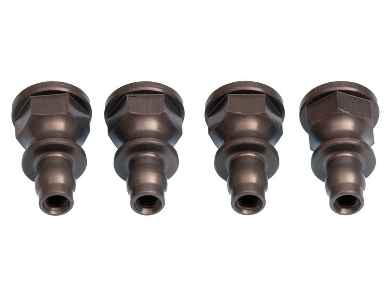

    Heute ist schon die erste Bestellung rausgegangen, die Teile (E0548 siehe Bild) wurden diesmal aus Stahl geordert. Sie sind im Eco nur aus Alu und es gibt sie in beiden Varianten. Da gerade die vorderen Dämpfer generell beim Buggy so frei liegen und mir das nicht gefällt, gönne ich ihm an dieser Stelle doch etwas Stahl.
    Zudem wurde noch ein Satz AKA I-Beam Räder dazubestellt. Bin schon gespannt wie die sich machen. Ich hoffe das Wetter bleibt bis zum Wochenende so.

    Hey Fesler!
    Kannst du mir per PN sagen wo du die Dämpferaufnahme bestellt hast??

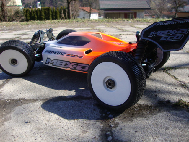

    hi
    ich klink mich hier mal kurz rein
    ich fahr den eco ja selbst. momentan mit mmpro regler und notgedrungen den losi 2400er xcelorin motor.
    werde aber zeimlich sicher bald auf ein 3s set up umsteigen dun dazu die ganzen lightweight teile verbauen, die ich im verbrenner mbx6 hab.
    der eco ist vom fahrverhalten vergleichen mit meinen letzten 2 elo buggys ( asso rc8be, xray 808e) einfach ne liga höher was das fahrverhalten angeht.
    der antrieb läuft butterweich, einfach klasse. auch mit dem stock set up schön zu fahren, einzige die vorspur platten hinten habe ich gegen 0-2.5 getauscht. also etwas mehr kick up und den vorderen oberen querlenker nach vorne geschoben.
    ich hänge mit dem mbx6 verbrenner mehr am gas als mit meinem eco, weshalb ich beim eco die diff befüllung mit 5-10-3 so lasse wie sie ist. im verbrenner bin ich mit 20 20 10(overdrive) unterwegs, hänge aber mehr am as udn benötige deshalb dort ach mehr on power steering.
    klasse was da mugen wieder hingezaubert hat

    Hallo Michael,
    sehr schöner Buggy, gratuliere.
    Kannst Du eventuell auch ein Foto ohne Deckel posten, würde gerne das Innenleben sehen.
