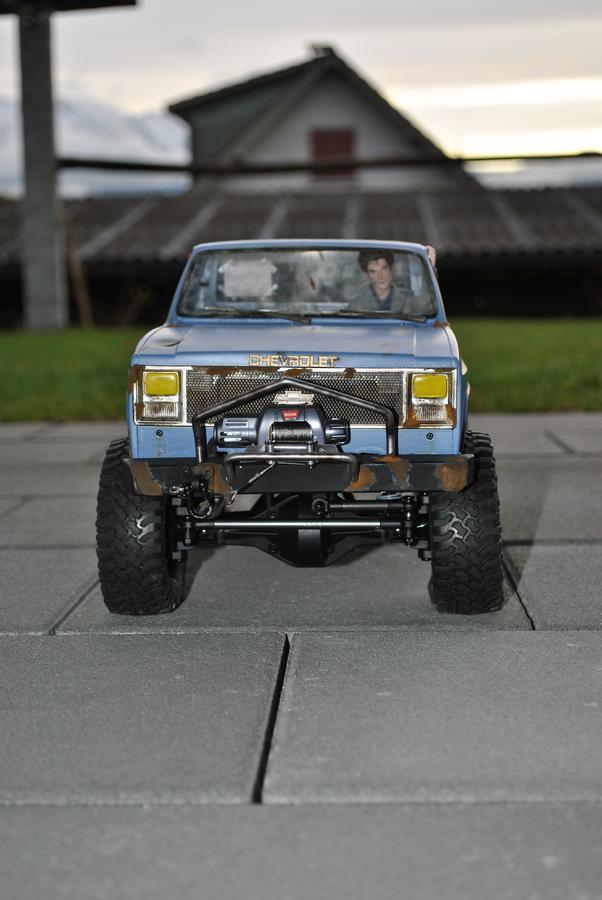

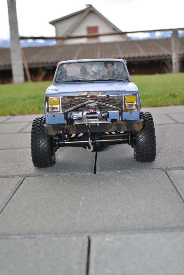

Die Fahrerfigur wirkt wirklich bisschen künstlich reingesetzt, ich dneke in Cannelonis "Kein-Bock-Haltung" würds natürlicher wirken^^
Radhäuser wären schön, dass man nciht in Chassis reinsieht!
Ansonsten >>Top Work<<  |
downhiller Globaler Moderator
Verfasst am: 28.03.2010, 08:03 • Titel: |
Ja, wegen den Radkästen lass ich mir was einfallen.
Und wegen dem Fahrer ... der wird offroad im schwerem Gelände unterwegs sein. Da muss man sich etwas fest halten ... nix mit locker cruisen  _________________ Kommt auf die dunkle Seite der Macht ... wir haben Kekse |

Die Hollywood variante wie zB Bruce W. würde es sicherlich auf die cruiser art machen aber der würd auch eine RB Sonnenbrille tragen.
Ps. die Sonnenbrille fehlt der Puppe noch *g* (die cross-over-Duke-Zigarre im Mundwinkel wäre ein schmankerl zuviel.... vieleicht...vieleicht auch nicht) _________________ http://www.woodland-events.com

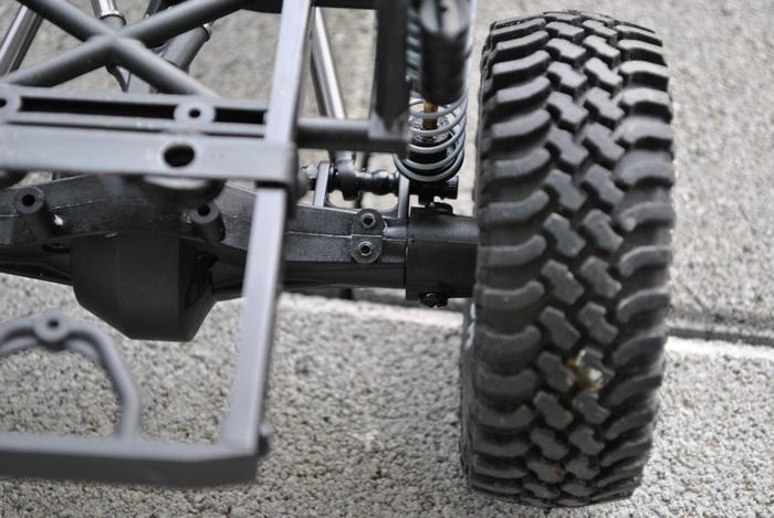

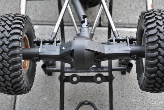

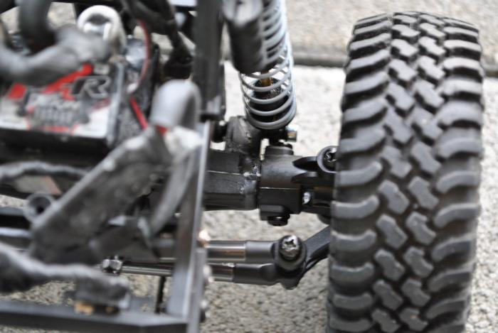

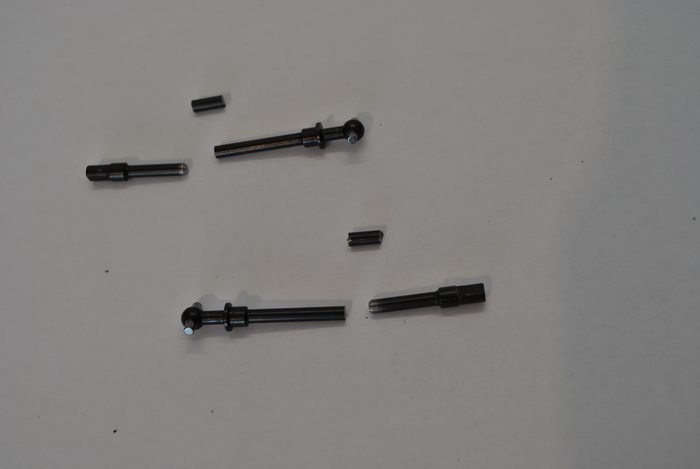

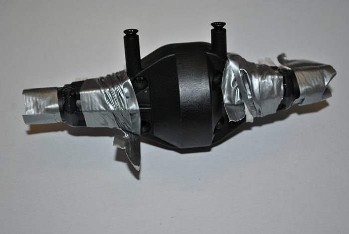

Heute habe ich es getan … dieser überbreite Radstand passte mir gar nicht . Etwas überstehen dürfen die Räder bei so einem Auto, aber das ist mir zu viel des Guten!

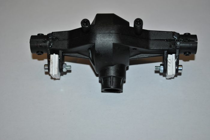

So habe ich mich kurzerhand entschlossen die Achsen zu kürzen. Und zwar links und rechts je 10mm. Ok … Säge marsch .

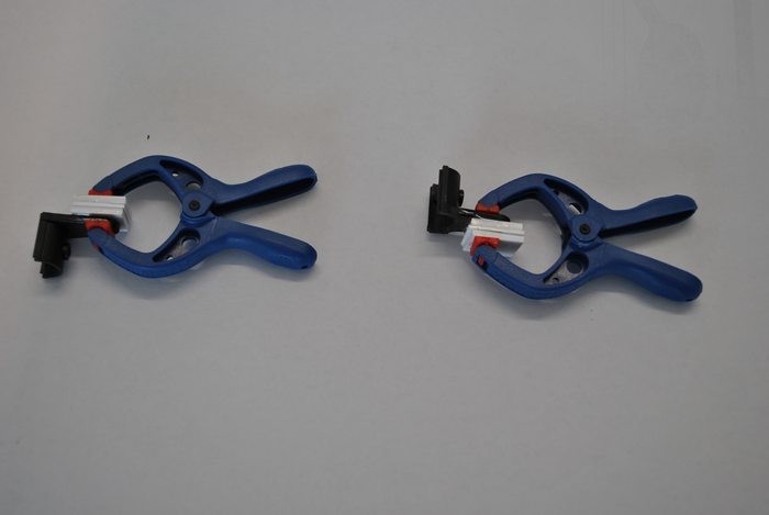

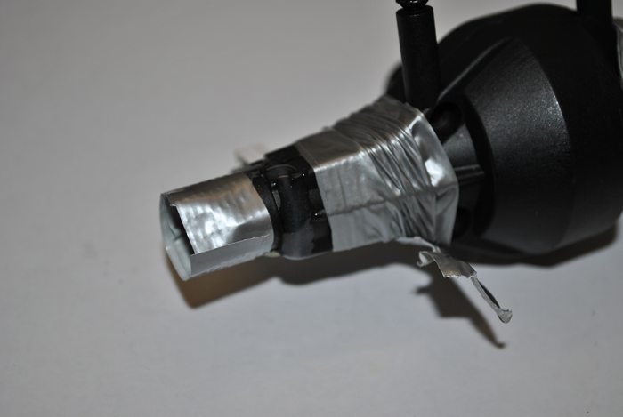

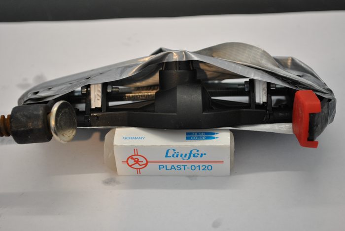

Um die Festigkeit zu erhalten habe ich mich entschieden die Dämpferlaschen stehen zu lassen und die Lücke mit ABS-Plättchen zu füllen. So habe ich eine grosse Klebefläche. Erst klebte ich nun die ABS-Plättchen auf die äusseren Laschen und lies es etwas antrocknen.

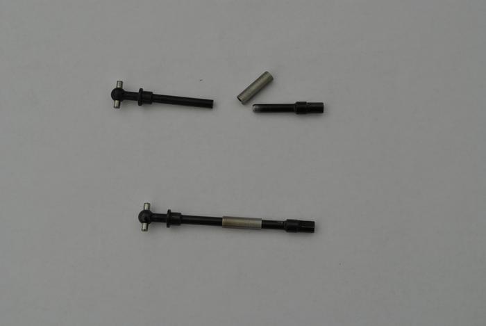

In der Zwischenzeit habe ich die Achsen zersägt und auf der Drehbank angepasst. Ob die mit einer Überwurfhülse geklebt oder geschweisst werden überleg ich mir dann noch.
Danach klebte ich die Laschen zusammen. Natürlich bemerkte ich zu spät dass die Schraubzwinge die ich rumliegen hatte zu kurz ist … aber Silvertape hat mich wiedermal gerettet. Nun lass ich alles Mal trocknen. Der 2K Epoxy-Kleber braucht etwa 4 Stunden … dann sehn wir weiter. Erst muss dann mal alles schön verputzt werden.
... to be continued ... _________________ Kommt auf die dunkle Seite der Macht ... wir haben Kekse |

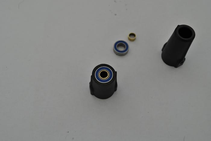

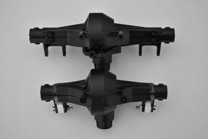

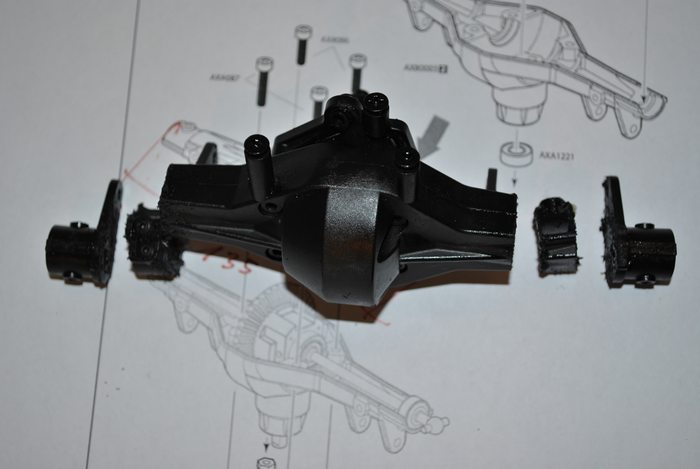

Mit grossen Schritten geht es weiter. Erst mal ein Vorher-Nachherbild der Achsgehäuse.

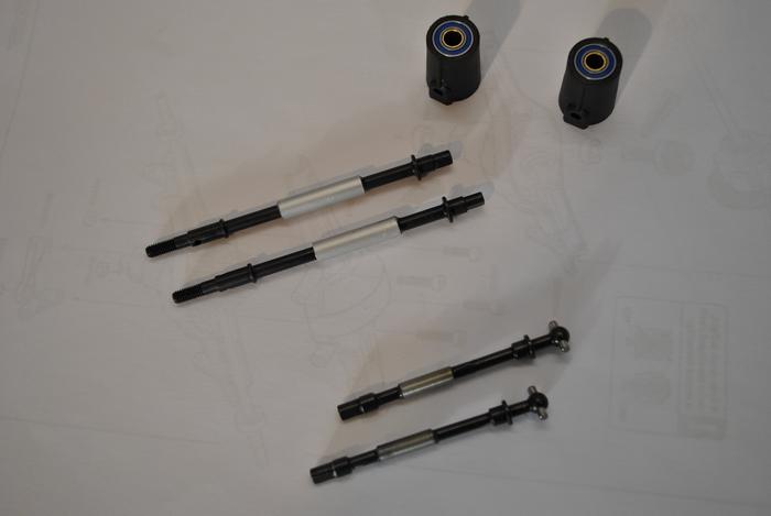

Da ich mit meiner groben Schutzgasschweissanlage die Achsen wohl eher zerstört als geschweisst hätte, habe ich mich entschlossen „Überwurfhülsen“ zu drehen und die Achsen zu kleben. Ich denke, für einen Scaler mit den langsamen Drehzahlen und moderaten Kräften hält dass sicher. Wenn nicht, kann ich dann immer noch schweissen.

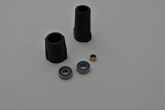

Bei der Hinterachse geht der Umbau noch leichter. Da muss kein Kunststoff geklebt werden. Ich habe die Endhülsen der Achsen aussen einfach je 10mm gekürzt. Natürlich ist nun der Lagersitz weg. Das Loch hat einen Innendurchmesser von 11.6mm. So habe ich ein grösseres Lager genommen (6X12X4) und habe das rein gepresst. Da die neuen Lager innen 6mm, die Achswellen aber nun 5mm Durchmesser haben, musste ich hier noch eine Messinghülse anfertigen und einpressen.
Soweit so gut … nun muss ich erst mal alles richtig aushärten lassen. Morgen wird wohl zusammengebaut. Ich hoffe, ich habe alles richtig bedacht und gerechnet … ich möchte morgen keine Überraschung erleben. Man wird sehn …

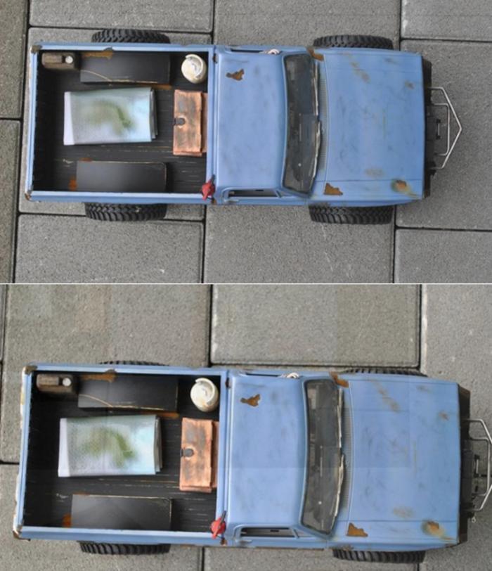

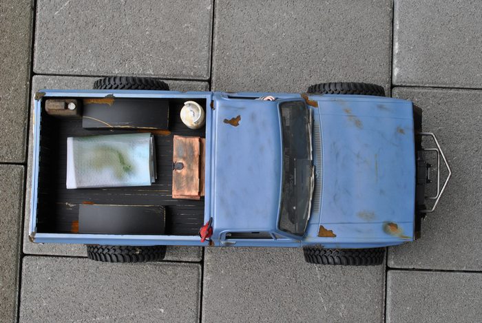

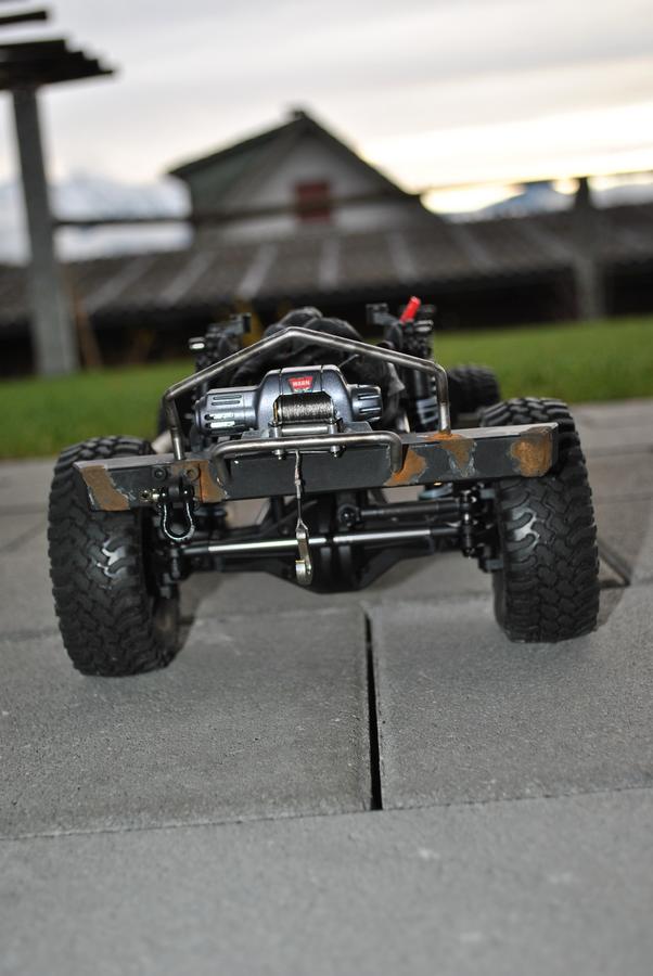

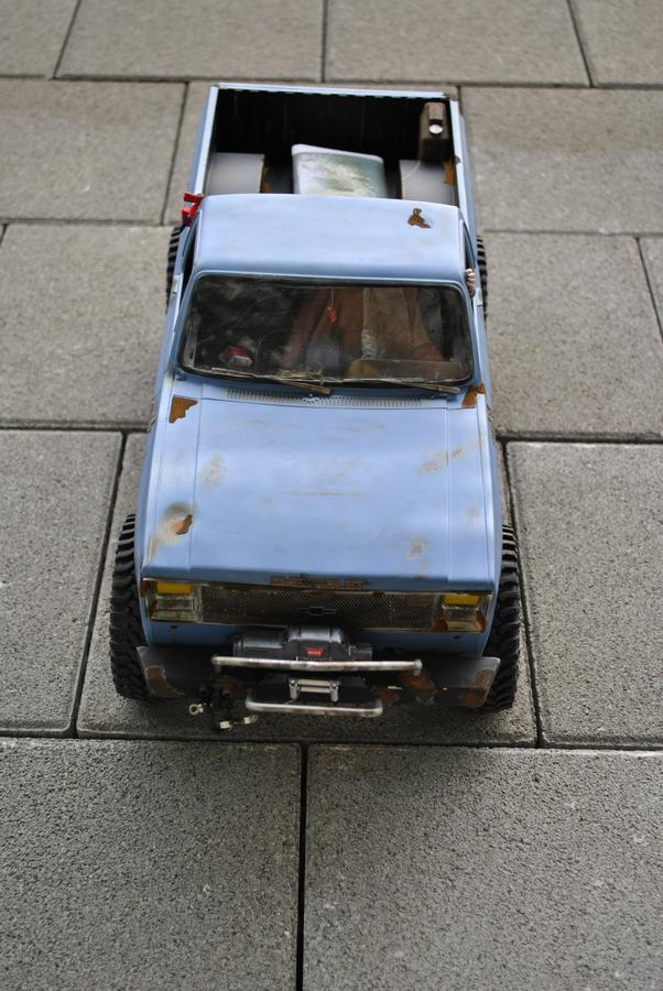

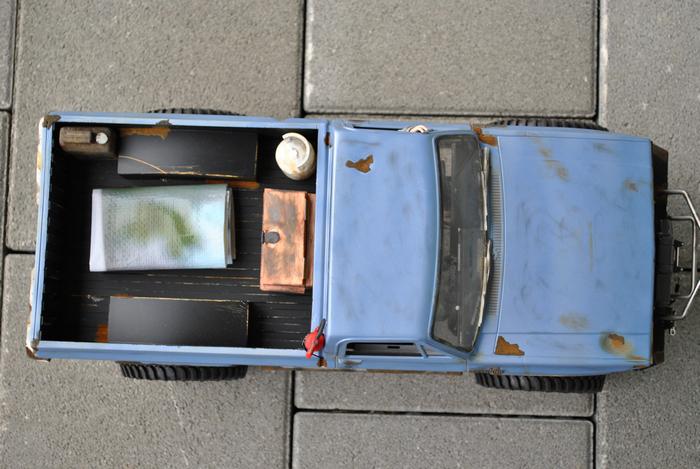

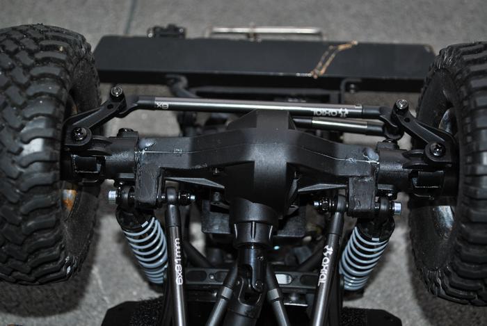

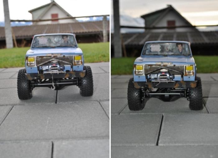

So, es ist vollbracht … und ich bin vom Ergebnis begeistert. Ich find das Auto nun viel „stimmiger“. Erst zwei Vorher – Nachher Bilder:
Ich war sehr erfreut, dass alles passt. Einzig ein Rad steht vielleicht ein halbes Grad schräg. Aber das macht nichts … ist ja ein „Ratter“. Für die Radausschnitte muss ich mir jetzt noch was überlegen … da streift nun beim voll Einlenken der Reifen an der Karo … vielleicht „roste“ ich die Ecken einfach etwas weg . Aber sonst ist alles wie ich es wollte. Nun lasse ich mal die Bilder sprechen … bitte lasst Euch aus …
