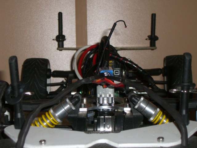

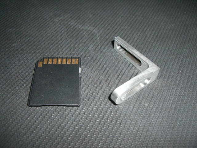

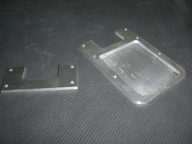

Verfasst am: 13.03.2011, 14:34 • Titel: |

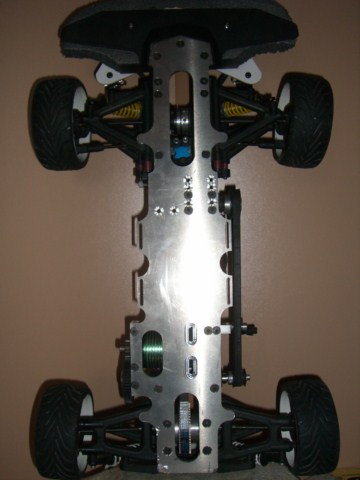

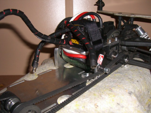

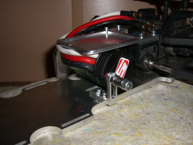

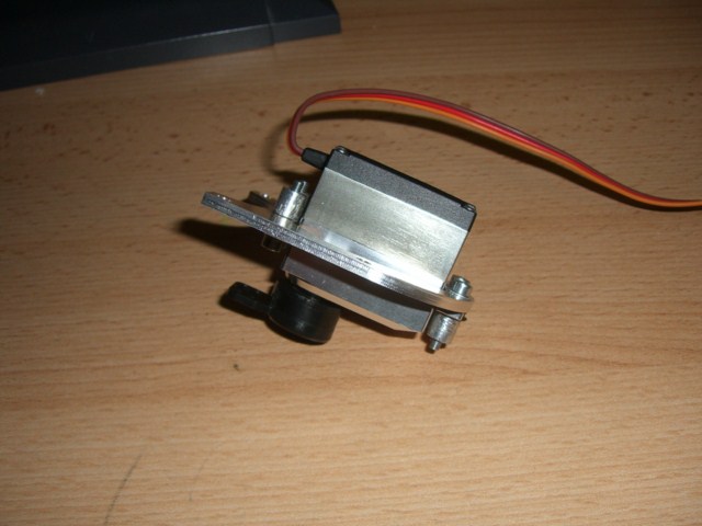

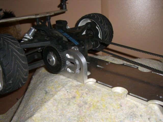

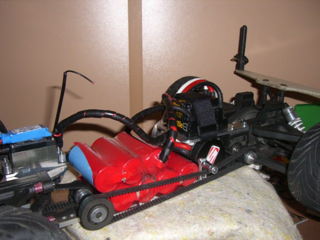

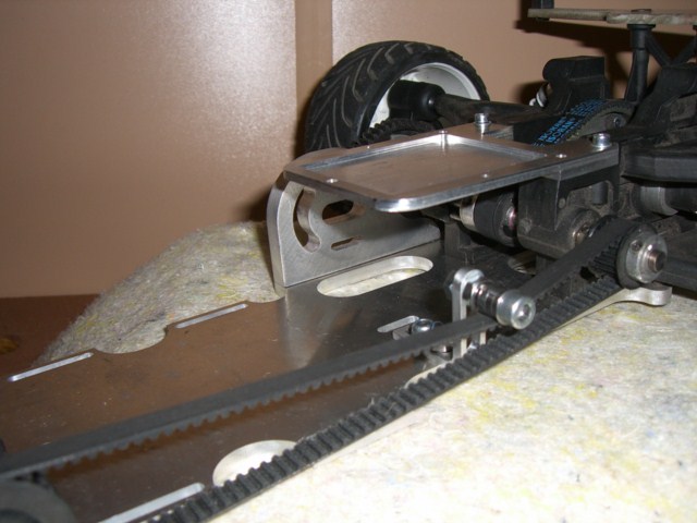

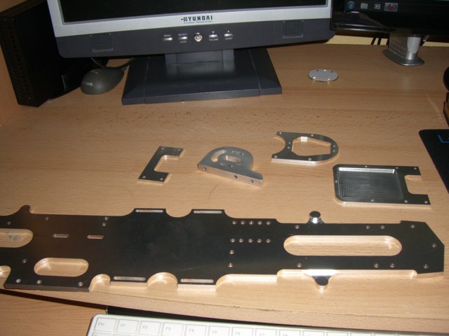

so , es gibt ein großes Update
will den Thread ja nicht verstauben lassen
hat sich seit den letzten Bildern einiges geändert!
ich fass das Ganze mal grob zusammen:
Karosseriehalter geändert
anderer Bumper

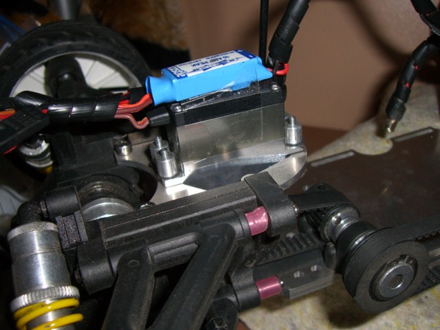

Turnigy Vollalu-Servo, wird mit 8V und DSV direkt vom CC Bec versorgt
CC Bec 10A
Tamiya Servosafver
Tamiya Servosaver Alu-Horn
Carson Raptor Spurstangen auf der Lenkung
und nun die Specials:

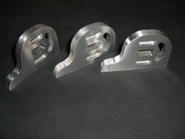

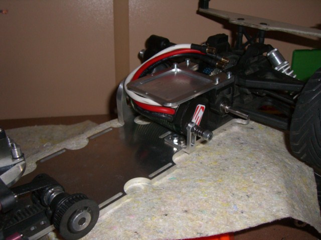

Chassisplatte 5mm 7075er Alu made by Toplakd
Servoplatte 3mm 7075er Alu made by Toplakd
Reglerhalterung 3mm 7075er Alu made by Toplakd
Bulkheadversteifung 3mm 7075er Alu made by Toplakd
Motorhalter 8,4mm 5083er Alu made by Toplakd
Riemenspanner 3-achsig gefräßt 5083er Alu made by Toplakd
HZ Welle aus hochfestem Medizin-Titan hergestellt,
lässt sich selbst mit Flex und Diamanttrennscheibe kaum bearbeiten
Alle gefräßten Teile wurden von Dejan-Username Toplakd (ALZA-Racing) geferertigt und von mir via 3D Cad konstruiert.
Hier mal ein paar Impressionen für euch (Achtung, viele große Bilder!)
so, das wars fürn Moment mal
von nun an werden nur noch kleine Änderungen und Verbesserungen folgen...
Das Fahrzeug fährt sich abnormal, mitlerweile hab ich mit dem Auto unseren Streckenrekord um etwa 2s unterboten .(bei uns au der Strecke sind auch Deutsche Meister unterwegs , FG-Cup etc.)
An diesem Punkt kann ich sagen, ich habe das Fahrzeug, welches ich immer wollte
So dann schreibt mal fleißig positive und konstruktive Kritik
Grüße |
subzero Werkstatt-Meister
Anmeldedatum: 23.07.2010 Beiträge: 177
Verfasst am: 13.03.2011, 14:50 • Titel: |
Sorry, aber anfangs dachte ich mir noch:
Nette Idee mit dem Wagen und vermutlich auch witzig zu fahren, aber stabil wirkte das ganze nicht auf mich. Vorallem wenn man an Größe/Gewicht eines solchen Maßstabes denkt.
Doch nun komm ich vom staunen garnicht mehr weg 8D
Sieht soweit das die Bilder vermuten lassen, sehr passgenau aus (zb Motorhalter am Chassie schliest bündig). Respekt an toplakd!
Nur warum hast du gleich 3 Motorhalterungen? So instabil würde ich die nun nicht mehr vermuten, als das man die gleich doppelt in Reserve benötigen würde *kopfkratz* _________________ RC8Te
