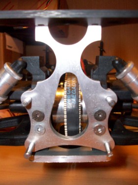

    Hi.
    Ich habe beim ersten und zweiten motorhalterung noch keinen richtigen
    schraubstock gehabt, und so waren die löcher auf unterseite nicht in linie.
    MFG, Dejan
    www.alza-racing.com - Custom Savage RC Parts und andere fräsarbeiten
    Vespacrosser
    Anmeldedatum: 23.11.2009
    Beiträge: 1457
    BeitragVerfasst am: 13.03.2011, 15:56    Titel:
    Ja stimmt schon, die Halterungen sind bombig.
    Bei 2 sind unten leider die Befestigungsbohrung um ca 0,4mm schief geraten, da Dejans Einspannwerkzeug scheinbar etwas ungenau war, aber der Motor sitzt eben schon bei minimalstem Versatz schräg...
    Als er dann sein neues Einspannwerkzeug hatte hat er mir einfach nen neuen Halter gemacht Laughing (nochmal ein fettes Dankeschön)
    Grüße
    Edit: der Hersteller war schneller^^

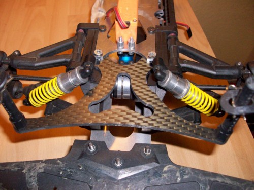

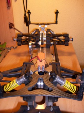

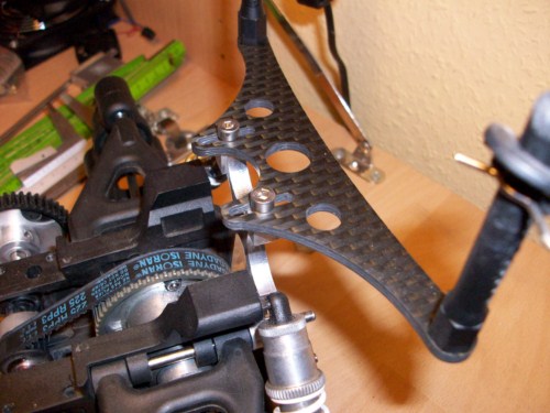

    BeitragVerfasst am: 04.12.2011, 17:03    Titel:
    viel Zeit ist vergangen, und das Auto wird momentan nur noch sehr selten bewegt.
    Hab trotzdem nochmal ein paar Punkte in der Zwischenzeit verbessert (auch schon wieder 3 Monate her^^):
    Karosseriehalter vorne- 3mm Carbon
    Karosseriehalter hinten- 3mm Carbon
    Bulkheadversteifung hinten mit Quelenkerführung (die es beim Standartteil nicht gibt!) und Karosseriehalterbefestigung.
    Alles nur mal provisorisch befestigt, wurde seitdem nur 2mal gefahren.
    Funktioniert einwandfrei und sieht einfach genial aus.
    Demnächst kommen noch schönere Schrauben und wenn ich wieder Diamantblätter für die Flex hab werd ich neue Titan Grade 5 Stifte anfertigen (die auf dem Bild waren noch im Fundus und sind zu lang, unschwer zu erkennen.
