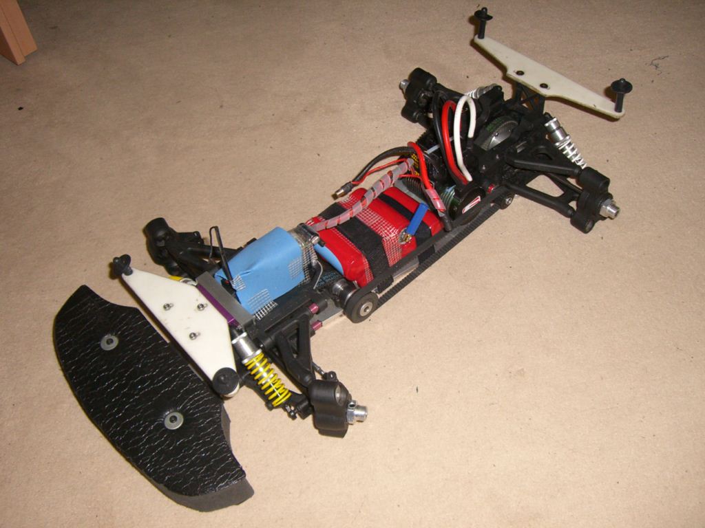

Das größte Problem war aber der Akku, mir war von vornerein klar dass ich keine 140mm Lipos reinbring, aber dass selbst 4 lifepo Zellen Side-by-Side eng werden war dann schon ein Schock. Ich habe aber dann doch noch eine gewichtstechnisch und fahrdynamisch sehr gute Lösung der Akkuanordnung gefunden.

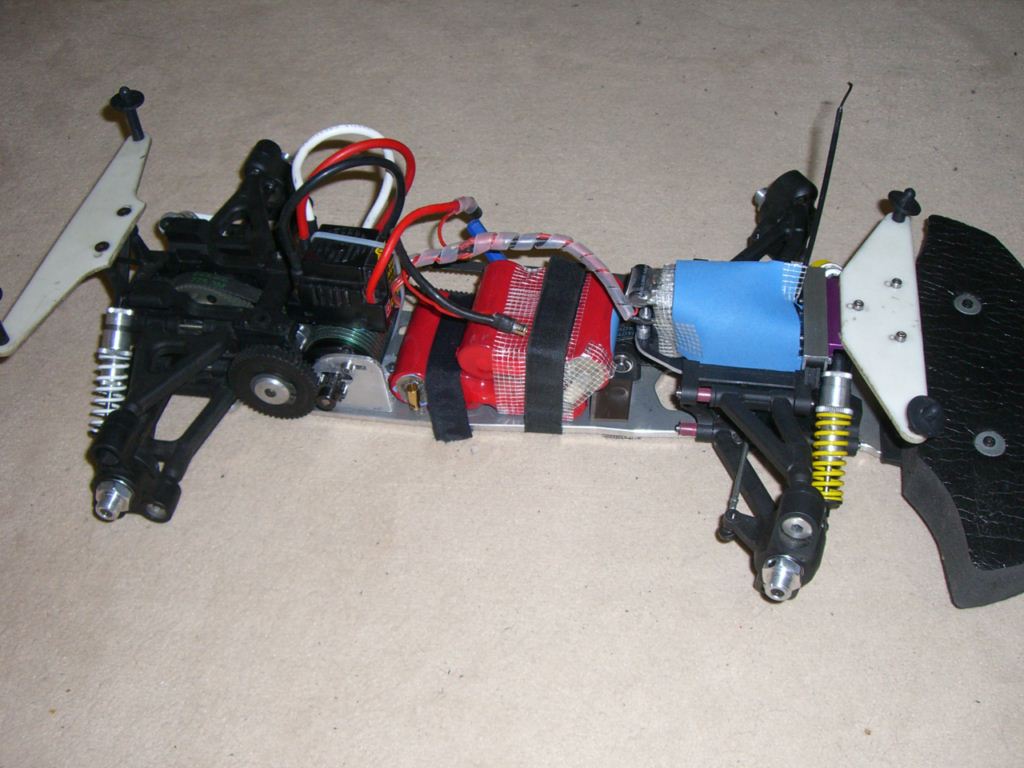

Und ich will euch nicht länger auf die Folter spannen, hier die Bilder.
Die Schraube wurde natürlich noch reingedreht

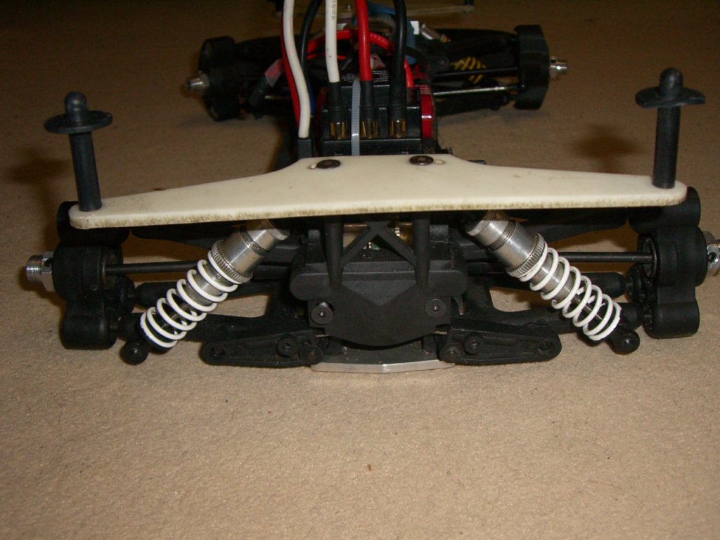

Der Regler scheint für euch vllt. sehr hoch, aufgrund des brettigen Fahrwerks kommt die hohe Position aber sehr der Gutmütigkeit des Fahrverhaltens zu gute.

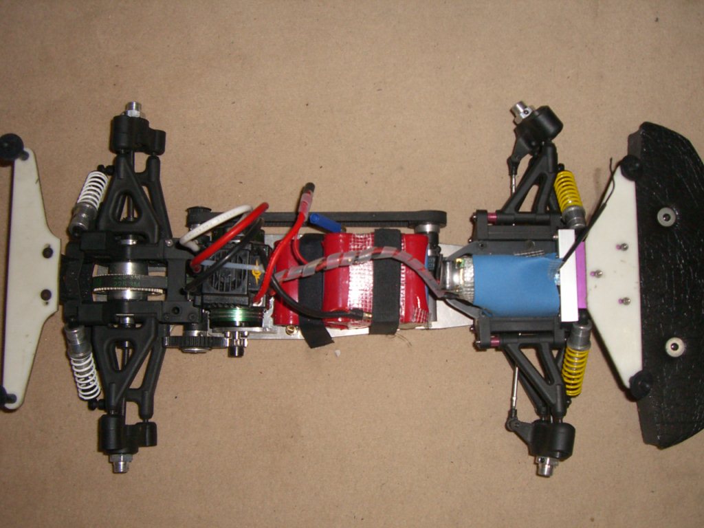

Was natürlich auch genial ist, ist die Gewichtsverteilung, rechts-links 50%/50%, vorne-hinten 49%/51% (gewollt, vllt wird noch etwas mehr auf die Hinterachse verlagert), also so ziemlich perfekt, besser geht’s meiner Meinung nach nicht. Zudem ist alles auf der 8,5cm breiten Chassisplatte untergebracht, auch mittiger geht es nicht mehr.
Der torque-tweak ist dank dem Riemenchassis auch endgültig eliminiert, und dieser ist bei so einem großen BL-Motor der größte fahrdynamikkiller, man bekommt das Auto egal wie nicht voll geradeaus beschleunigt.
Das Gewicht ist übrigens auch recht gut. 3860g mit den schweren Fepos. Mein Specter ist mit onroadtrimm und ähnlich schwerem Akku noch auf 4350g gekommen . Die 3860g sind find ich, ein sehr gutes Gewicht, wenn man bedenkt dass allein die Onroadspezifischen Teile wie Karo, Bumper und karohalter schon Krasse 500g Mehrgeicht zu einem Offroader ausmachen

Täuscht das oder sitzt der Regler direkt auf dem Motor?
Wenn ja, hast keine Angst wegen eventueller thermischer Probleme?
LG |
Vespacrosser CULT-Urgestein
Verfasst am: 29.10.2010, 19:18 • Titel: |
das mit der Breite kommt auf den Fotos nur so rüber, ist gleichbreit wie vorne, die Karo ist einfach nur etwas unförmig 8auch durch die Lagerung), sieht zwar noch gut aus, demnächst wird aber eh eine neue bei spins bestellt damit auch die Optik passt.
Thermische Probleme sollte es keine geben.
Der MMM hat ja unter der Platine 2mm Luft und das Plastik ist auch nicht gerade dünn. zudem hab ich noch etwas Moosgummi unterlegt, auch zur thermischen Entkopplung gedacht.
Außerdem wird der Regler eh wärmer wie der Motor , da er nun an der Spannungsgrenze betrieben wird (ich vermute es malstark, dass dies das problem is)t. Nach 5-6min. hin und herbeschleunigen ist der Lüfter am Regler gelaufen, wie lange schon kann ich nicht sagen, Temp verschwitzt zu messen, der Motor war aber bei wohligen 40° (10° Außentemp). Das war das zweite mal überhaupt dass er angegangen ist (außer beim Einschalten), auch bei 600W+ Durchschnittsleistung hab ich ihn no net zum laufen gebracht.
Falls es Probleme geben sollte wird der Regler zwischen Motor und Heckdiff versetzt.
Grüße |

Kannste hinten nicht ein Alu/Stahl"deck" machen (am/über den hinteren difs festmachen, nach vorne ziehen wo der regler dann auf der "selben" posi sitzt - nur halt auf ner metalplatte) wo du den regler draufpflanzen kannst? _________________ http://www.woodland-events.com

Die Idee war auch schon da, wird evtl. sogar umgesetzt. Da aber die Bulkheadverbindung hinter dem Motor (wo ich diese Platte in etwa befestigen müsste) ein 2tragendes" teil ist möchte ich dieses fräsen lassen. Muss aufgrund des Riemens geändert werden, da er da sehr knapp läuft.
Wird dann in einem Aufwasch alles fräsen gelassen.
Also:
Neues Chassis
Bulkheads
Motorhalter
und diese Versteifung mit dann einer Reglerhalterung.
Das Auto soll aber erstmal so zeigen was es kann^^.
grüße und danke für die Anregung.
