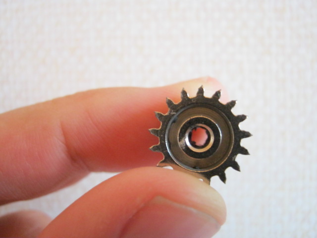

Hey Leute,
bei meinem Stampede 4x4 habe ich verschiedene Ritzel probiert (Stahl vom grossen C und Alu von Traxxas) und bei beiden habe ich nach einige Fahrten Haifischzähne.
Die Zähne verbiegen sich einfach weil sie anscheinend mit der Power nicht klar kommen. Oder was kann noch die Ursache sein? Ritzelspiel stelle ich immer sorgfältig ein, aber eher enger.
Kann mir da jemand bessere Ritzel empfehlen. Worauf muss ich da achten?

Stahlritzel verbiegen sich an einem Plastik HZ? Oder hab ich was falsch verstanden? Ich kenne das von HPI Ritzeln, dass die Zähne nach ein paar Akkus immer spitzer werden bzw. man einen 'Abdruck' vom HZ im Ritzel sieht, aber das war immer mit Stahl-HZ. Und die Zähne waren auch nicht verbogen, sondern verschlissen, also Material abgetragen.
Fährst Du Modul1? Wenn ja, dann Tekno-RC, mit Abstand die härtesten und sie haben eine M5 anstatt M4 Made, keine Probleme mehr mit sich lösenden oder rundgedrehten Madenschrauben ... |

Ich fahre das Stock plastik HZ (54 Zähne / mod 0,8 bzw. Pitch 32 ). Verstehe selber nicht wieso das passiert. Die Zähne werden nach einigen Fahrten einfach spitz und sehen krumm aus. Ich mache mal ein Foto.
Traxxas Ritzel (17 Zähne / 3,175 mm Bohrung / Pitch 32) nach 4 Fahrten:
Das Conrad Stahl ritzel hat auch nach einige Fahrten so ausgesehen. Habe ich aber bereits entsorgt.
Das Plasik HZ sieht allerdings noch halbwegs ok aus. Das ist ja das komische. Normalerweise gehen die Plastik HZs ja viel schneller kaputt als die Ritzel. |

| Trat das von Anfang an auf? Sieht mir eigentlich auch eher nach zu schwachem Material aus - und ob Stahl vom grossen C besser ist als Alu - naja... |

Nein erst seid ich mit den grösseren Ritzel fahre. Das Stock 11er und das 14er vom XO-1 die ich vorher gefahren bin sehen noch aus wie neu. Sind aber vermutlich aus gehärtetem Stahl.
Das Problem habe ich erst seid ich vom 14er auf das 17er gewechstelt habe. |

| Sieht so aus wie mein HPI Ritzel. Ist glaube einfach nur erhöhter Verschleiss. |

Ja ist auf jeden Fall eine Verschleisserscheinung. Muss mal härtere Ritzel suchen. |
