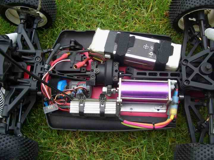

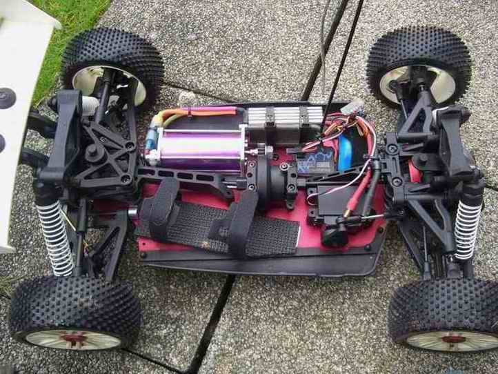

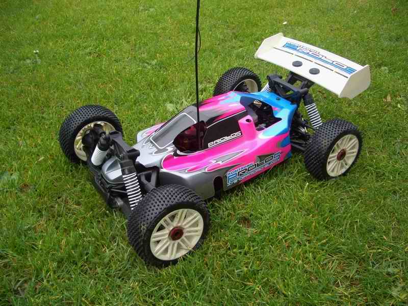

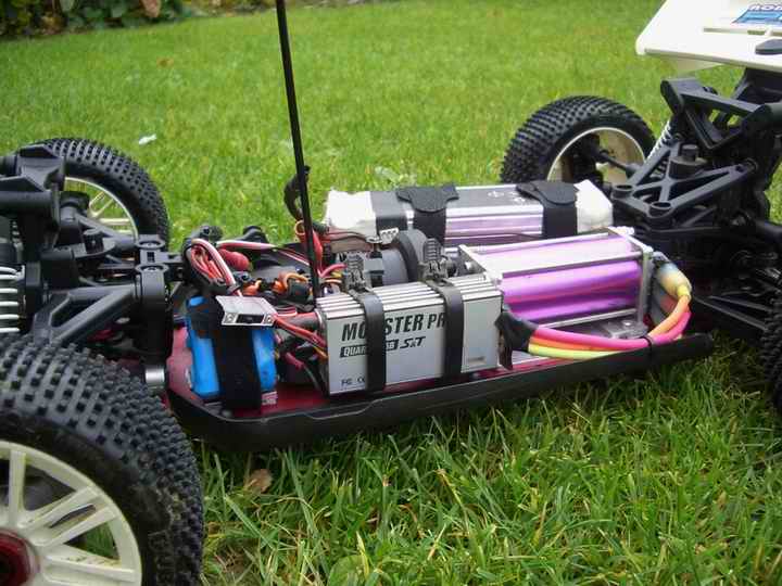

    So,
    da ist er der Protos. Denkt euch mal den BEC_Akku weg, denn den brauch ich nicht mehr, nachdem ich die Probs beseitigt habe. Abfluggewicht ca. 3700 g.
    Josi
    BeitragVerfasst am: 02.11.2007, 22:10    Titel:
    Sehr nett. Die Verwandtschaft zum Mantis ist unbestreitbar. Etwas weniger Platz am Chassis klarerweise, aber mit Lipos kein Problem. Eine Abflachung im Zahnradadapter ist auch schon erkennbar. Der Monster Pro sollte einen seidenweichen Anlauf garantieren. Der XL Motor dürfte sich mit 3700gr richtiggehend spielen und cool bleiben.
    Jetzt verstehe ich auch die Verlängerungsstangen vom Motorhalter von den vorigen Bildern = Träger/Halterung für den Regler. Clever. Auf die Art und Weise sollte das Chassis quasi frei von Neubohrungen geblieben sein. Wird ja langsam zur plugnplay Lösung was Du da baust.
    Wieder ein XL12 an 4s?

    Wow! Sehr schöne Konversion! Deine Chassis sind immer so schön aufgeräumt!

    BeitragVerfasst am: 02.11.2007, 22:40    Titel:
    Richtig,
    wenn du den Motorhalter (4 Schrauben) abschraubst, hältst du den Motor, Regler, die Antenne und wenn ihr mich noch etwas basteln laßt auch den Emfänger in der Hand. Plug and Play Cool !
    Der Akkuhalter ist ebenfalls sau einfach.
    Bei allen Umbauten achte ich darauf mit den vorhandenen Löchern klar zu kommen. Da sind so viele Löcher auf den Bodenplatten, da muß doch ein passendes dabei sein.
    Noch bin ich etwas kurz übersetzt, also noch nicht wirklich schnell. Aber auf der Strecke konnte ich an den Nitros drann bleiben, aber leider nicht vorbei. Dabei gab es beruhigende Temperaturen. Regler unter 40°C un der Motor etwas mehr als 40°C. Nächste Testfahrt wird mit 2 Zähnen mehr gefahren. Dann sollte es passen.
