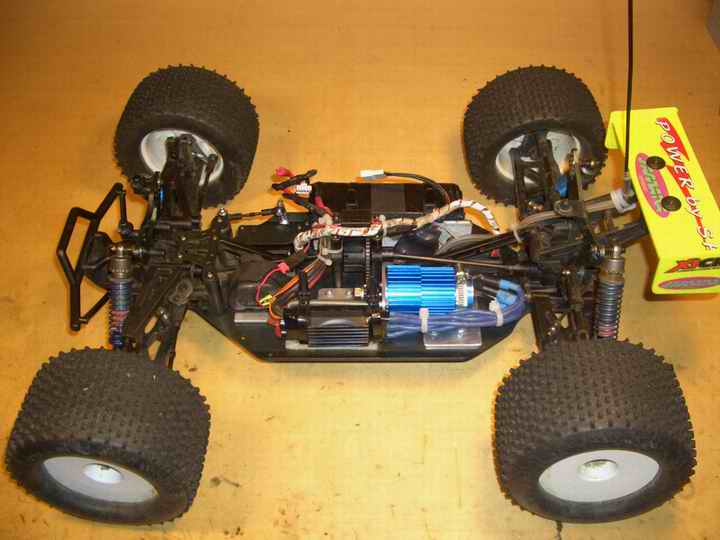

    Das Ritzel ist nun dank Josis nettem Kontakt und einem hilfsbereitem Techniker in der Firma meiner besseren Hälfte zusammengestellt und gestern wurde trotz Sauwetter (sonne/Regen/Wind/kalt) getestet.
    Danach schaute der Mantis so aus.

    Summa Summarum alles weiterhin im grünen Bereich. Der gehärtete Zahnkranz von der Kupplungsglocke hält (erwartungsgemäss). Jetzt muss nur noch der Seitenschutz verbessert werden damit ich nicht als Laubsauger im Wald herumfahre und eine Fahrt auf einem grösserem Betonplatz zewcks besserer Fullspeed (Drehzahl) Ermittlung und dementsprechender Verbrauch (Watt) wenn der Mantis auf Fullspeed ist stehen noch aus. Ein Video inklusive Eagletree Inserts kommt sicher auch noch.
