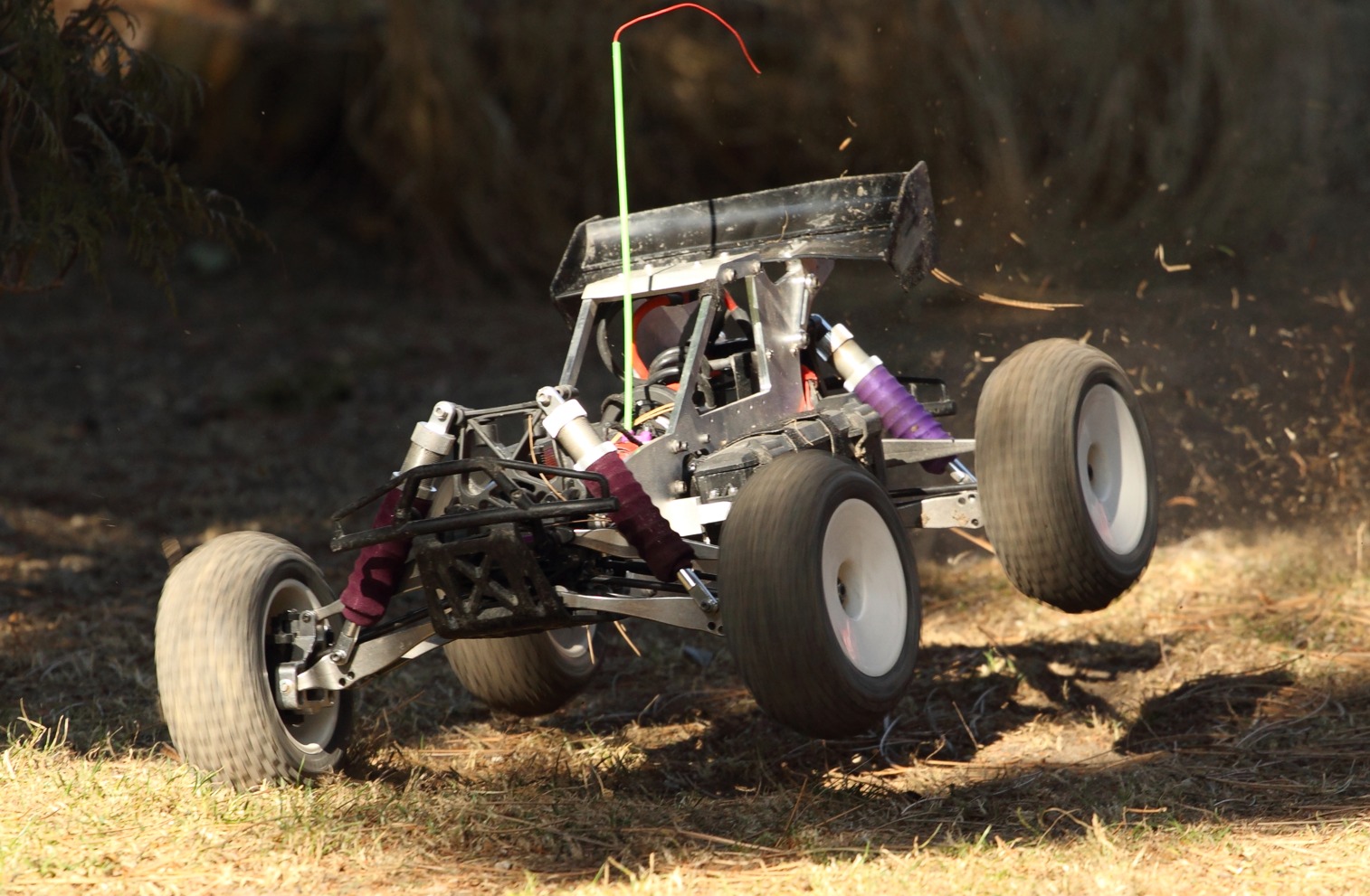

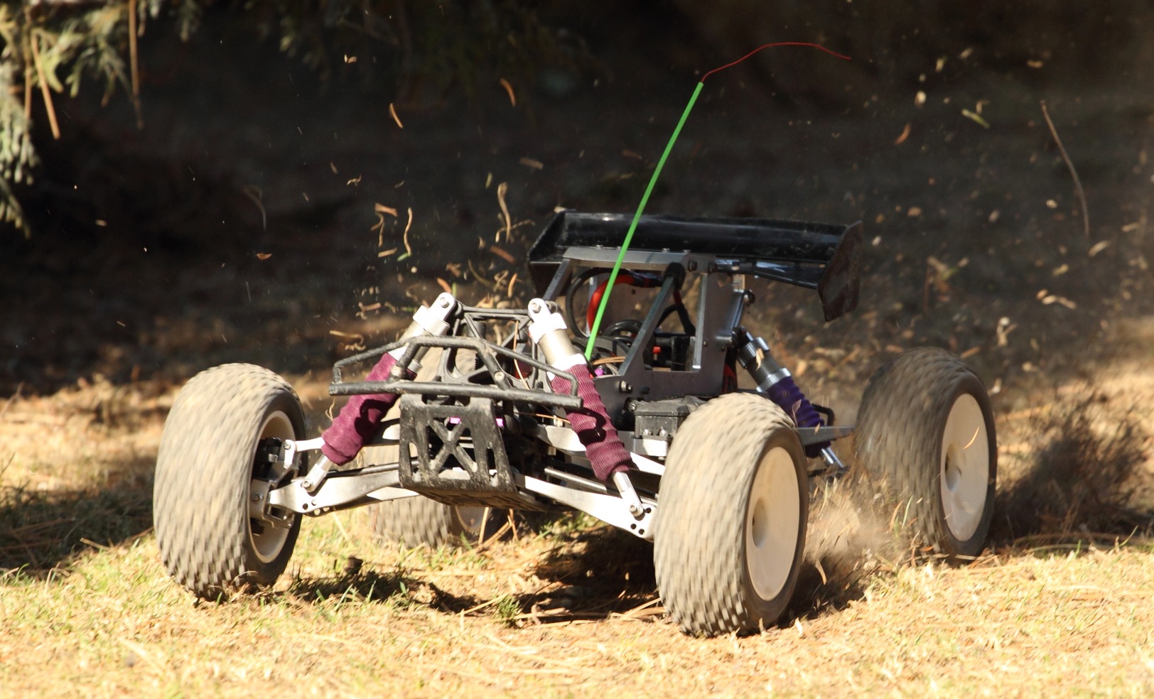

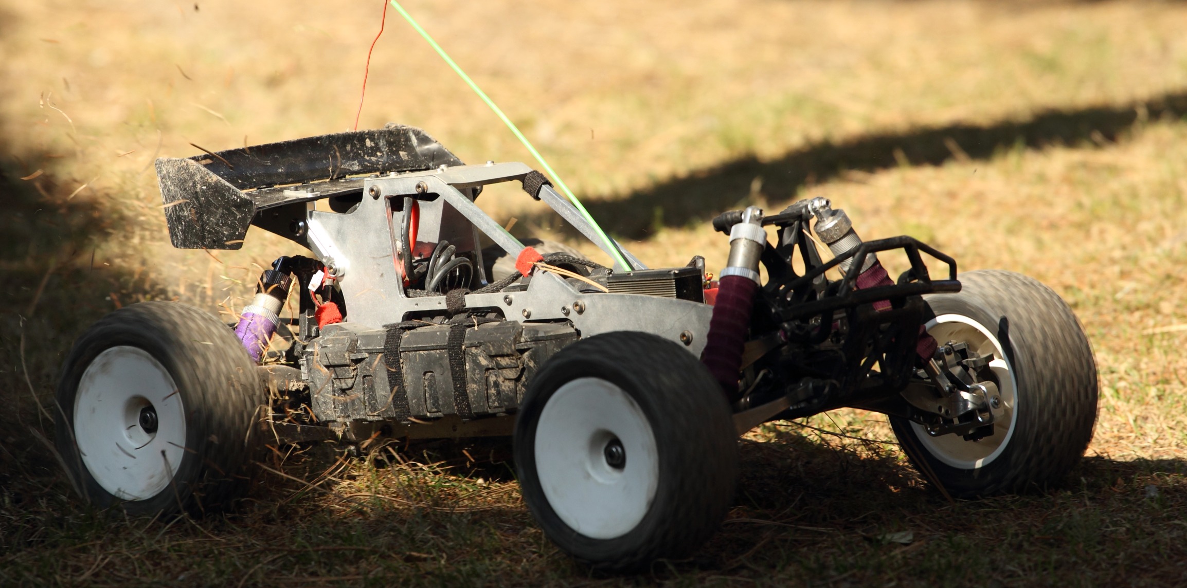

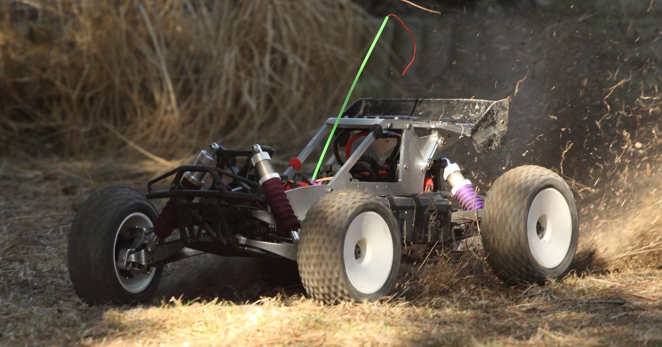

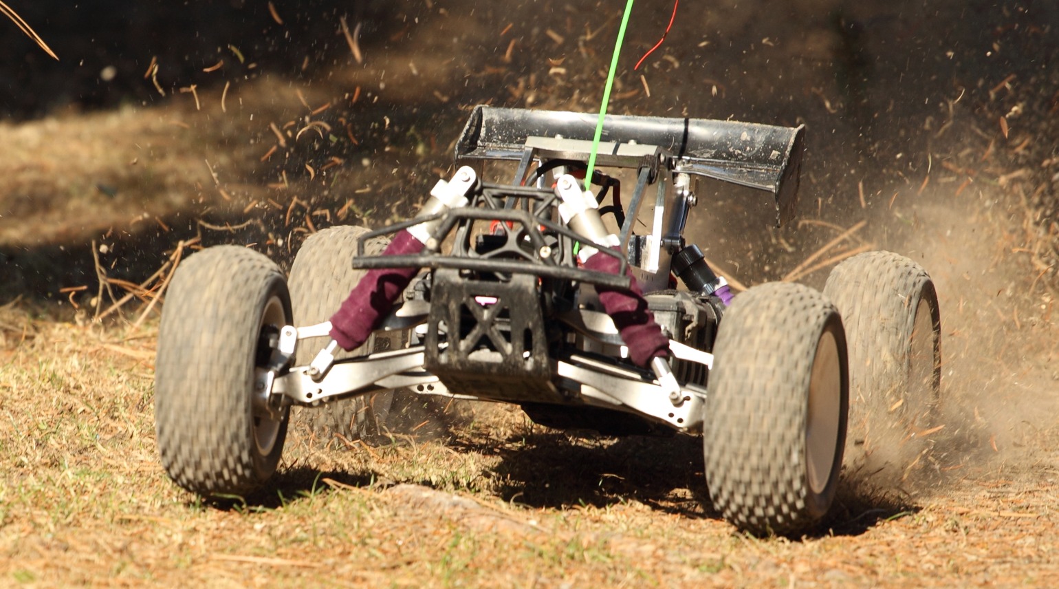

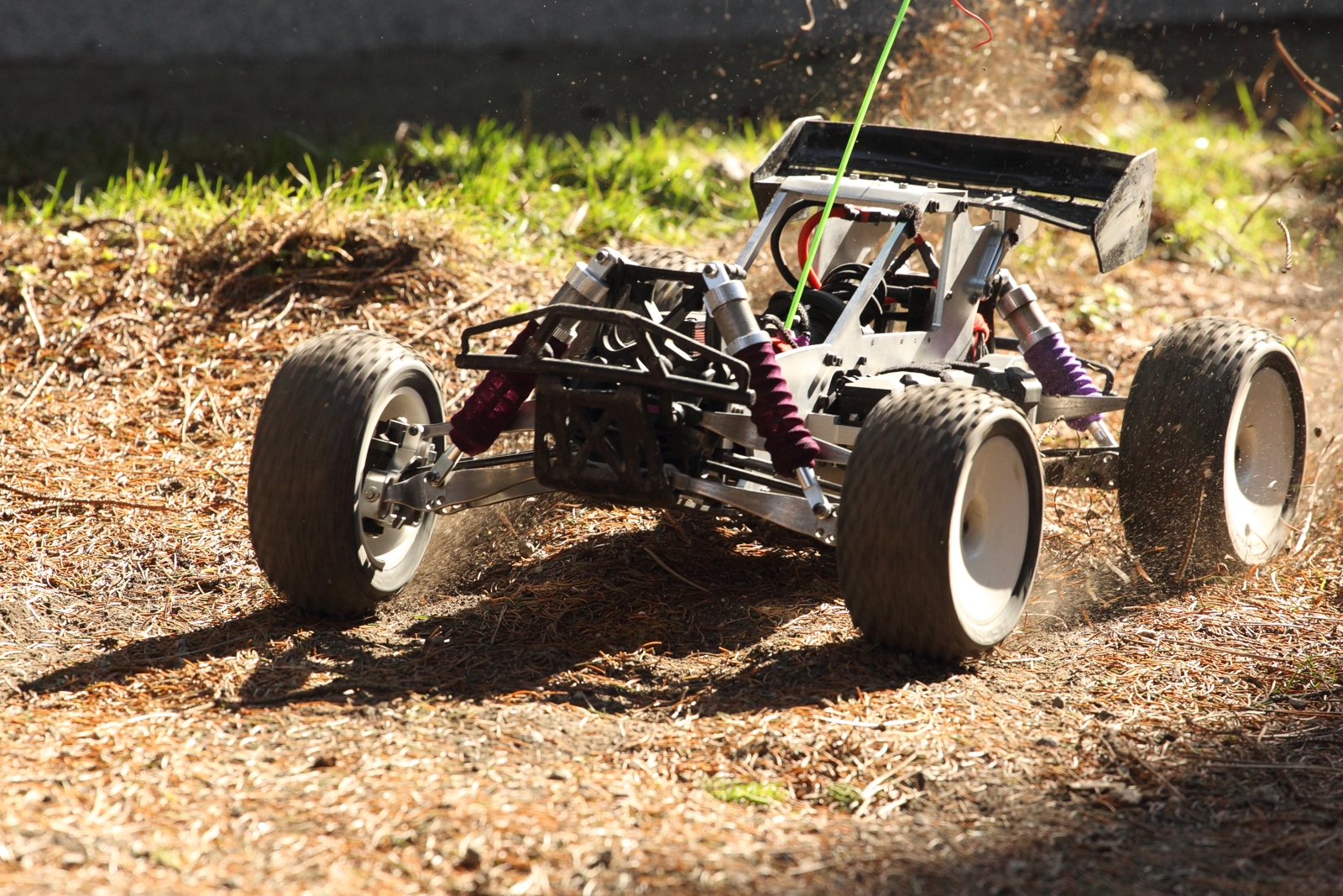

Damit soetwas nicht nochmals passiert...
--- habe ich die Dämpfer nun hinter die Dämpferbrücke verlegt.
(Die Kolbenstange ist 4,5mm dick, der Federteller ist einfach explodiert)
Dank dünnem oberen Flextek Querlenker geht sich das mit dem Stock-Lenkeinschlag gerade aus.
Noch ein paar Fahreindrücke mit den exponierten Dämpfern:
Der Einschlag, der zum ersten Bild geführt hat, war immerhin noch als Erschütterung im Boden in 3m Entfernung zu spüren  _________________ CULTiges:
