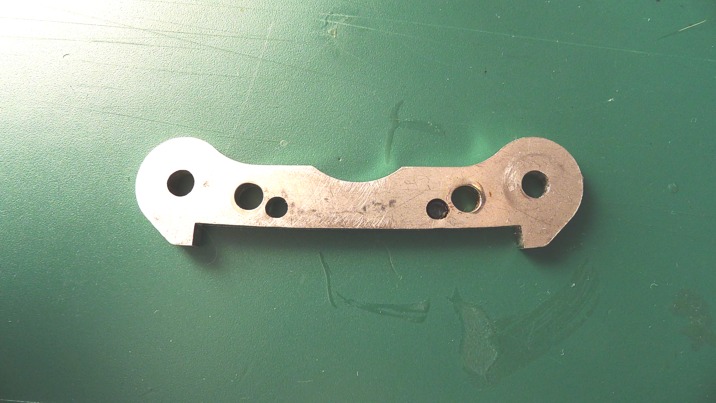

Auch die Edelstahl-Querlenkerbrücken hat es mitgenommen:
Vermutlich wäre Alu hier gerissen und hätte den Bulkhead mitgenommen. Der Stahl hat sich jedoch nur plastisch verformt, sodass der Bulkhead geschützt blieb und man prinzipiell noch weiterfahren konnte:

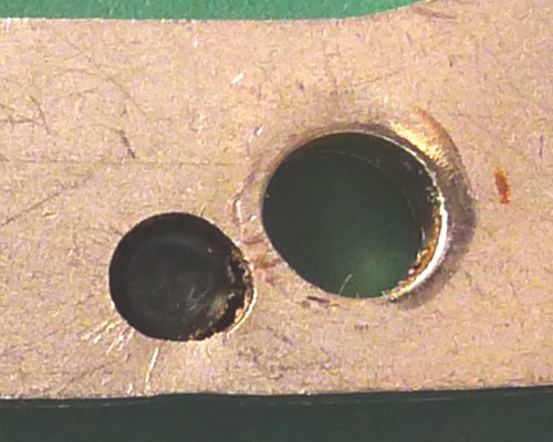

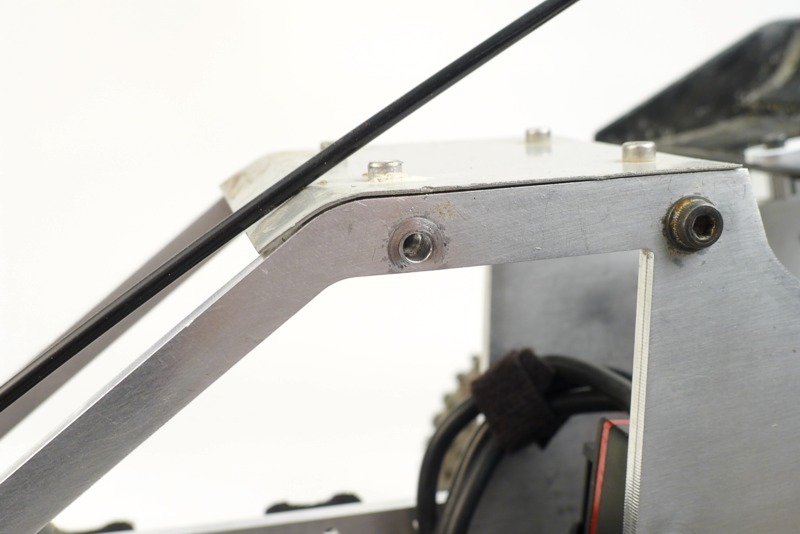

Auch das 7075er Alu hat an der Konstruktion zu kiefeln:
Nach multiplen Einschlägen aus 2-5m Höhe, auf Erde und Beton wurde das Schraubenloch etwas gedehnt. Materialverzug ist keiner festzustellen. Der Rahmen selbst hält, doch das Material unterhalb der Bohrung bietet nur noch einen Querschnitt von ca. 10mm² und muss die Einschläge aufs Dach abfangen. Eine Ausbuchtung zur Erhöhung der Querschnittsfläche wäre bei Flux-Baja V2 TVPs (hallo Dejan! ) also günstig.

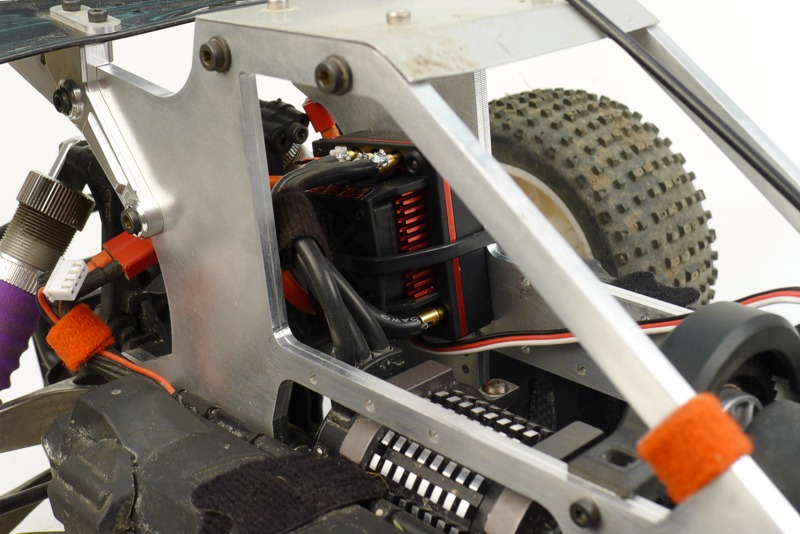

Sonst noch neu im Programm:
Nachdem mein ATOS Alpha wegen BEC-Störungen zur gründlichen Revision an den Hersteller zurück ging und sich mein Toro8 HPE leider kurz danach verabschiedete Steckt nun ein neuer (Stock) Toro 8 drinnen. Ich bin im Moment etwas am Zaudern, was Regler- und Leistungsdimensionierung anbelangt, daher ist der Regler wohl auch etwas lieblos installiert...
