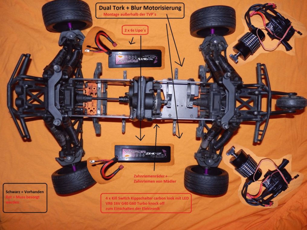

    1x6S pro Regler hört sich schonmal gut an, sowas in der art her könnt ich mir vorstellen:
    TrakPower LiPo 6S 22.2V 3400mAh 60C Hard Case w/Deans
    Venom 25C 6S 3200mAh 22.2 Hard Case LiPO Battery with Universal Plug System
    liegt halt etwas geld dazwischen.
    Meint ihr 25c reichen bei der dual motorisierung?
    Kabelsalat gibts da eh ne menge weil da möglichst noch ne beleuchtung rein soll und 2 Servos samt eigener Stromversorgung gibts auch noch.
    Die motoren wollte ich links und rechts außen an den TVP´s anbringen und mittels riemen und Zahnriemenräder von Mädler verbinden...
    (oder jeder motor bekommt eine eigene achse zum antreiben, danke teh_rob für den tipp;)

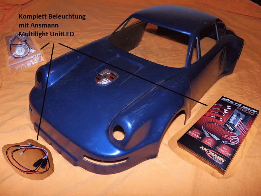

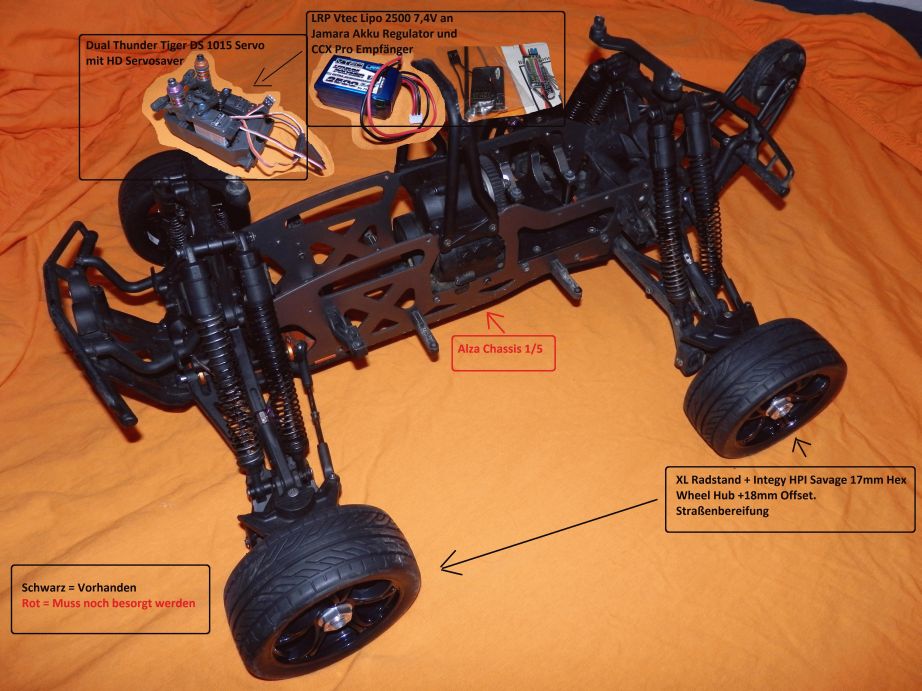

    Hab mal grad ein Paar Fotos gemacht, das ganze soll so als Konzept dienen. Werd die Tage dann mal noch ne Inventur machen.

    Moin, 2 Servos in den Savage? Wie gehtn das?
    HPI Savage Flux HP
    HPI Mini Recon
    Facebook: RCWerkz
    Calsonic800
    Anmeldedatum: 26.01.2009
    Beiträge: 263
    BeitragVerfasst am: 03.12.2012, 01:43 •   Titel:
    Ronny12619 hat Folgendes geschrieben:
    http://shop.alza-racing.com/parts/12-savage-servo-plate-dual-standard.html
