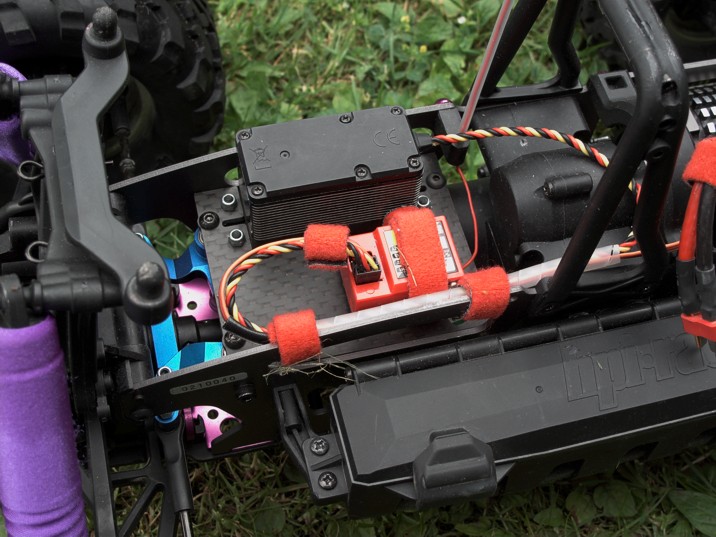

    BeitragVerfasst am: 07.06.2009, 16:12    Titel:
    Am Wochenende konnte ich meinen Savage wieder für ein paar Packs (diemals 3s) durch die Gegend jagen - mit einigen unbeabsichtigten Einschlägen aber keinerlei Schäden am Modell oder seiner neuen Lenkung.
    Allerdings muss man auf eine sorgfältige Verkabelung achten, da die Kabel nicht mehr durch die RC-Box geführt werden. Konkrete Gefahr besteht für das Reglerkabel, so es dem HZ zu nahe kommet (am besten etwas spannen) sowie Regler- und Servokabel, falls sie irgendwie am TVP-Rahmen befestigt werden. (Scharfkantige Stanzteile - am besten einen Überzug aus Schrumpfschlauch oder Spiralschlauch verwenden)
    Bei mir sieht das dann so aus:
