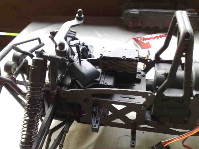

    Servus,
    ich hab Heute auch mal ein wenig gebastellt!
    Habe größten Teil alles nach Aarons Anleitung gemacht,die übrigens sehr zu empfehlen ist und super durchdacht!!
    Dabei wurde die Originallenkung auch gleich Kugelgelagert!
    Meinen Empfänger habe ich in eine Traxxas Box verpackt!
    Danke auch an "gonzo" der mir die Carbonplatte angefertigt hat!
    Muss morgen nur noch die Anlenkung vom Servo an die Lenkung besorgen,dann kann ich ne Testfahrt machen Cool
    Versuche mal ein Bild als Datei anzuhängen
    Gruß Daniel

    BeitragVerfasst am: 27.06.2009, 16:59    Titel:
    So der Umbau ist jetzt Fertig.
    Kann es sein das der Servo seine volle Kraft nicht übertragen kann,wegen dem Originalen Servosaver den ich ja noch verwende?
    Bin super begeistert von dem Umbau,endlich ist die Schreckliche Empfängerbox aus dem Flux verschwunden Very Happy
    mfg Daniel
    BeitragVerfasst am: 27.06.2009, 17:38    Titel:
    Ja, der Originale macht bei ca. 60-70Ncm auf. Das ist etwa ein Drittel der Stellkraft deines Jumboservos. Im Savage Flux Thread hat jemand die Servosaverfeder eines CEN Genesis verbaut, die soll wesentlich härter sein.
