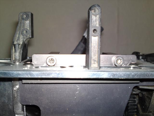

    jetzt habe ich ein größeres Problem vom FLM Chassis. Da die TVPs deutlich dicker ist, steht die TVP nun genau über den äusseren Schrauben der Motorplatte von unten. Ich frag mich grade wie ich das Ritzelspiel einstellen soll wenn ich die Schrauben nicht lösen kann. Hat jemand eine Idee?
    Danke
    Sven
    komeet
    Anmeldedatum: 25.05.2009
    Beiträge: 53
    BeitragVerfasst am: 19.02.2010, 22:51    Titel:
    @Raphael
    Hab diese Woche auch das FLM XL Chassis verbaut und hatte das gleiche problem. Ich hab einfach das Chassis unterhalb der Schraubenköpfe etwas ausgefeilt.
    Mein Chassis ist eh total verhaut! Weiss nicht was die von FLM da vermurkst haben: Bei der rechten Platte waren alle Löcher -selbst die zur Akkuhalterbefestigung- um ca. 0,5 - 1mm verschoben gebohrt!!! Evil or Very Mad Evil or Very Mad
    Nun hab ich überall Langlöcher drinn, da ich sonst keine einzige Schraube auf dieser Seite reinbekommen hätte.
    Die Linke Seite passt komischerweise wie abgegossen!
    Also ich mus ganz klar das TCS-Chassis emfehlen (hab ich übrigens in der kurzen Version), da dieses wesentlich passgenauer ist!!
    Das bei FLM momentan viel los ist, war mir ja bekannt. Aber dass dann die Qualität so drunter leidet, darf nicht sein!! Twisted Evil

    BeitragVerfasst am: 20.02.2010, 11:35    Titel:
    so sah es bei mir aus
    eigentlich haben alle bohrungen super gepasst
    mfg thomas

    BeitragVerfasst am: 20.02.2010, 14:59    Titel:
    Bei mir hat auch alles super gepasst!
    Wegen dem Jumbo Servo umbau musste nur zwei Löcher etwas angepasst werden.
    Könnte nichts über die Qualität der FLM Teile sagen.
    Gruß Daniel

    BeitragVerfasst am: 20.02.2010, 17:01    Titel:
    Bei mir sieht das schon enger aus. Mal sehen ob ich da was wegfräsen kann. Ich ärgere mich aber schon ein wenig.
    Sven
    exup90
    Anmeldedatum: 27.04.2009
    Beiträge: 119
    Wohnort: Cham (Bayern)
    BeitragVerfasst am: 20.02.2010, 17:16    Titel:
    Welche übersetzung fährst du?
    20Motorritzel auf 44Metalhz. denk ich mal.
    Ich fahre 20Motoritzel auf 47 Kunststoffhz. denke das deshalb die Schrauben bei mir und T28 besser zu erreichen sind.
    Gruß Daniel
    Savage Flux XL
    New E-Maxx Brushless
    Vorza Flux
    HotBodies D8T BL
    Mugen MBX 7R Eco
    t28
    Anmeldedatum: 03.02.2009
    Beiträge: 125
    Wohnort: Kärnten
    BeitragVerfasst am: 20.02.2010, 17:35    Titel:
    ich denke auch das es am ritzel liegt.
    ich fahr 47/20
    das der savage durch die 5mm dicken tvp platten etwas breiter wird und diese 2 schrauben vielleicht schlechter zu erreichen sind ist klar aber dafür kann FLM nichts.
    wird bei den TCS platten, denke ich nicht anders sein???
    mfg thomas
