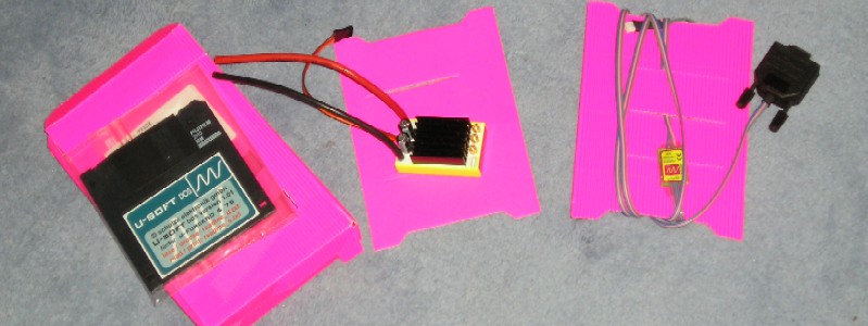

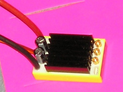

    BeitragVerfasst am: 24.05.2004, 19:14    Titel: Re: Schulze u-force 75, meinungen
    YIEHAAAA
    der Regler ist wirklich EXTREM klein - für BL Verhältnisse... etwas größer als ein Standard 2K Empfänger
    Kostenpunkt des ganzen: 315€ inkl. Versand und PC-Verbindungskabel (COM Port) samt Software.
    Am Wochenende ist der Sprint GTI dran, wenn der Academy bis dahin noch nicht gebaut ist
    (speziell an Flyinglosi: der Regler ist bereits in silikonartigem Material eingegosssen da muss ich also nimmer selbst nachhelfen )

    BeitragVerfasst am: 25.05.2004, 22:47    Titel: Re: Schulze u-force 75, meinungen
    erster "Trockentest": 100x besser als der Warrior 9918 (ich weiß, man sollte nicht so pauschallieren, aber ich bin einfach begeistert )
    im Einzelnen:
    - kein Programmieren der Knüppelwege; Regler piepst einmal bei Akkuanschluss, ein zweites Mal, wenn der Leerlauf erkannt wurde und passt (nämlich "wirklich"!) Knüppelwege können für Spezianwendungen auch programmiert werden.
    - Motoranlauf: Hält man beim Warrior die Motorwelle fest und gibt sanft Gas, so beginnt der Motor ordentlich hin und her zu wackeln (=Wenn Modell im Gelände wegfahren will, dann muss man schon ein Ruckerl gas geben, damits voran geht)
    Schulze wirbt damit, dass kaum ein Unterschied zwischen Bürsten und -losem Motor zu merken ist... recht haben sie Cool
    Halten der Motorwelle führt schon in der niedrigst-möglichen Gasstufe nach ganz feinem "tick..tick.." zum Anlauf des Motors
    - BEC!! Jap, es funktioniert, ab einer gewissen Spannung wird der Motor einfach abgeschaltet (Spannungsschwelle ist per PC einstallbar, somit ist der Regler auch als LiPo fähig zu betrachten)
    einziges Problem bis jetzt; PC-Programmierung funkt noch nicht, Programm kann weder Daten vom Regler einlesen, noch schreiben
    sollte vielleicht einmal die Anleitung lesen
