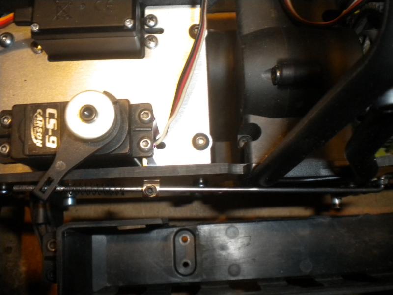

    gildetrinker hat Folgendes geschrieben:
    der bremshebel bremst in beide richtungen.
    dafür gäbs ne simple mechanische Lösung.
    Gibt so Stellringe mit Gewindeansatz unten,den auf
    deinen Bremshebel schrauben,Gestänge durchs Loch und
    noch ne Feder/Spritschlauch und at last nen Stellring.
    Bremst dann nur auf Zug,in die andere Richtung geht
    das Gest.dann leer durch ohne Anschlag....
    Wegen zu viel Servoweg,siehe Aussage-Soundmaster.
    Gruß,Andi.

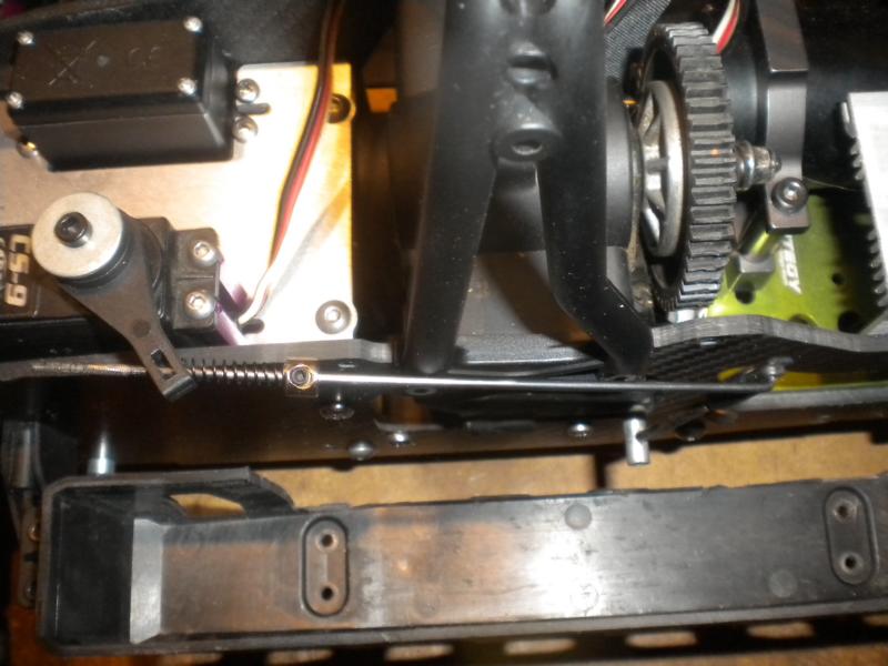

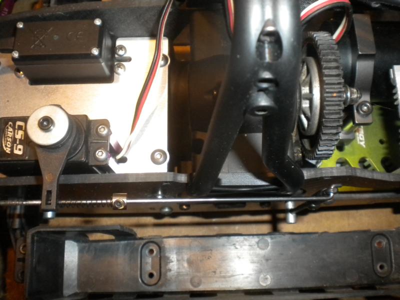

    gildetrinker
    Anmeldedatum: 15.06.2006
    Beiträge: 695
    Wohnort: Niedersachsen
    BeitragVerfasst am: 18.05.2016, 11:54    Titel:
    moin.
    hier die bilder.
    habs gestern nich mehr geschafft.
    soweit alles gut.
    wenn das servo voll mitgeht sieht es aber so aus.
    Akzeptiere oder verändere!
    und mittlerweile 43 savage´s
    Gruß andy
