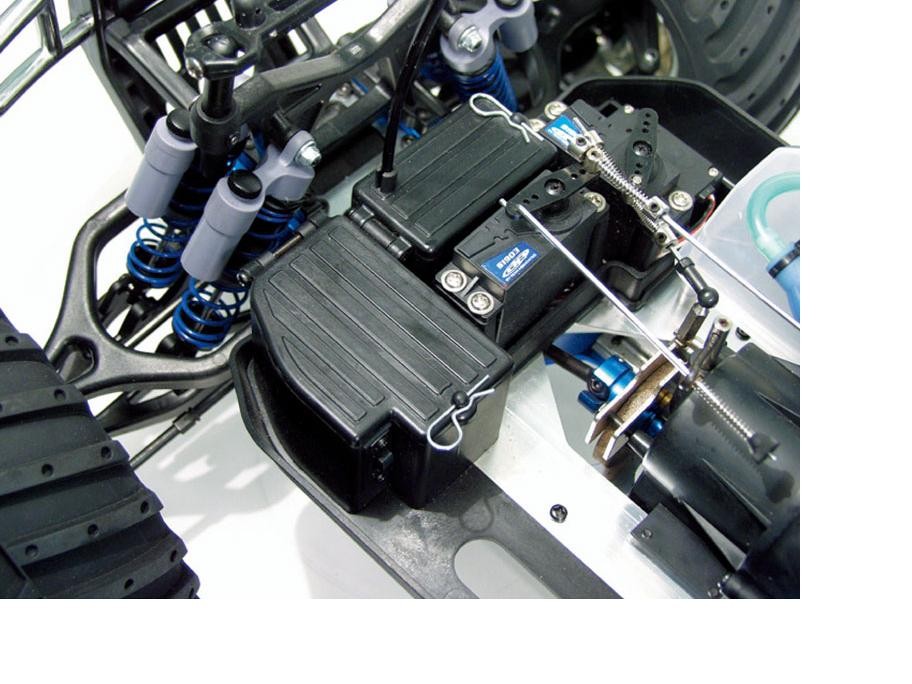

Stell deinen Endpunkt vom Vorwärts an der Funke so ein, dass dein Bremsgestänge es gerade noch mitmacht ohne zu verbiegen. Und dann lernst du mit diesem verkürzten Gasweg deinen Regler auch neu an. Der nimmt dann den kleinen Ausschlag von der Funke als Vollgas an.
Ansonsten kannst du dich auch mal nach einem anderen Servohorn umsehen, wo das Gestänge nicht so komisch unten eingeklemmt wird. Das sieht mir auch irgendwie eigenartig aus. So eins hab ich noch nie gesehen.
Hier kannst du dir mal eine Anregung holen, wie du das Gestänge auf dem Servohorn befestigen kannst. Sind ja zwei Varianten mit auf dem Bild:

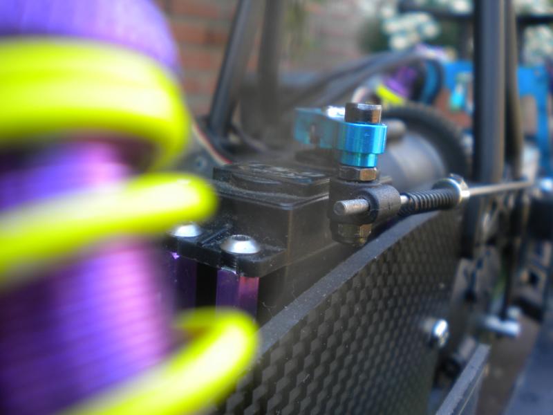

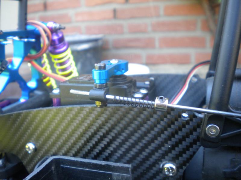

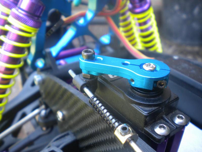

das servohorn ist das originale vom savage aber ohne den aufbau für die gas anlenkung.
hab jetzt mal ein anderes horn genommen.
aber wie man sehen kann stößt jetzt die gestängehalterung ans servo.

Ich kann nicht beurteilen, inwieweit der dann veränderte Winkel eine ausschlaggebende Rolle spielt, aber der naheliegendste Gedanke, der mir bei den Bildern kommt, ist, das Gestänge auf der Oberseite des Servohorns zu montieren.
Oder geht das nicht? |
gildetrinker Offroad-Guru
Verfasst am: 31.05.2016, 19:02 • Titel: |
das scheint mir ein bischen arg schräg wenn man bedenkt das die gestängehalterung auch noch drauf kommt.
und ob ich das gestänge dann überhaupt noch eingefädelt bekomme?
dann müsste ich das servo schräg einbauen.

| Kannst du keinen längeren Bremshebel verbauen? Dann würde der Winkel erträglicher. |

peinlich, peinlich.
problem hat sich erledigt.
nachdem ich es endlich ma geschafft habe die funke anzuschließen
um das servo auf null zu bringen, ist mir aufgefallen das das servo
garnicht so weit dreht wie es könnte.
das servohorn bewegt sich maximal 4-5cm in beide richtungen
und stößt somit nicht ans servogehäuse oder verbiegt das gestänge.
nun gut. kann ja mal vorkommen.
