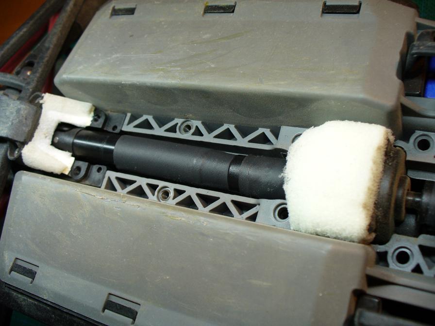

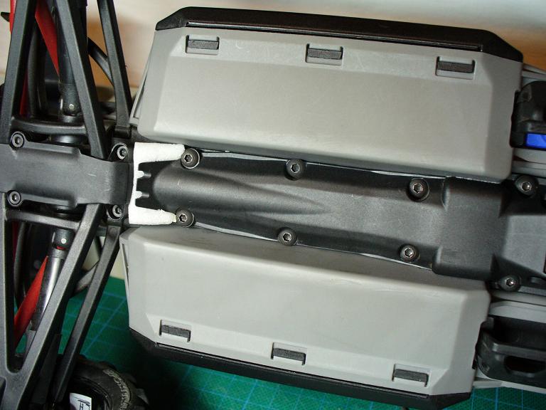

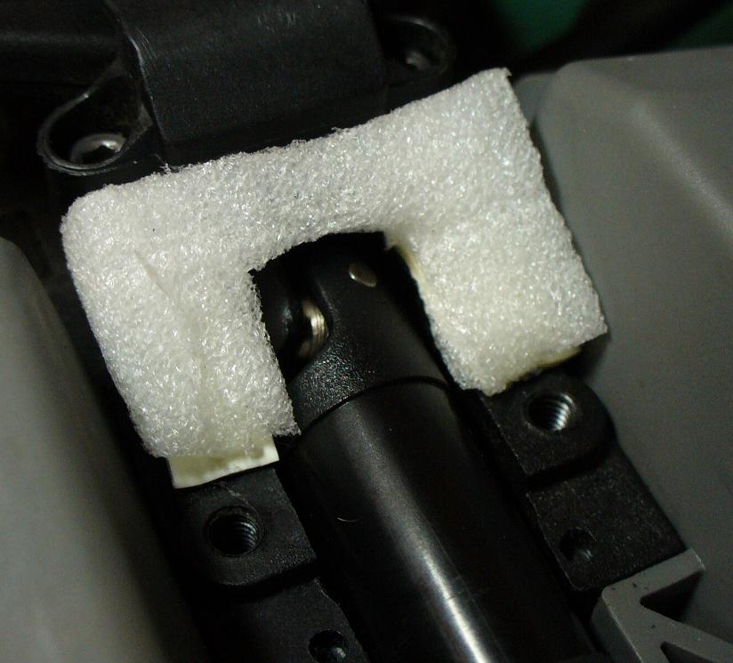

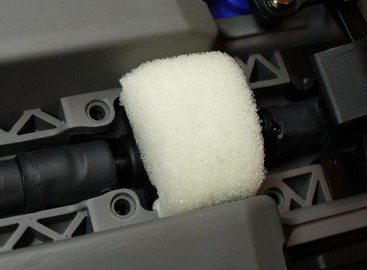

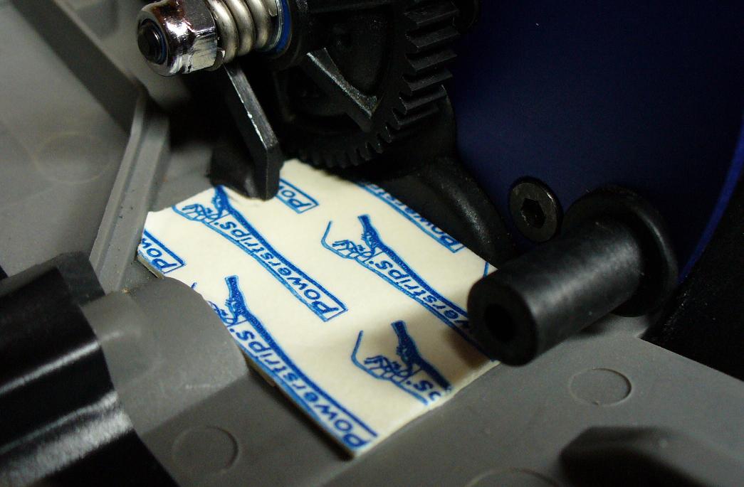

    Ich hab auch noch ein paar Abdichtmaßnahmen von Canneloni übernommen:
    Öffnung Nr. 1 (unter dem Mitteldiff.):
    Weicher Schaumgummi als Dichtung.
    Öffnung Nr. 2 (gleich darüber):
    Ein Powerstrip ...
    Öffnung Nr. 3 (beim vorderen Differenzial):
    härterer Schaumgummi, um die Dichtung nicht im Gestrüpp zu verlieren.
    Eigentlich siehts gar nicht so schlecht aus:
    mfg LaLoca

    @ Canneloni: Die Versiegelung der Antriebswelle hat schon einiges gebracht/verhindert.
    So sieht es nach ein paar Akkus in wildem Terrain (Schotter, Sand, Erde, ...) aus:
    mfg LaLoca

    Man sieht vor allem wie der Schmutz versucht hat hineinzugelangen Wink
