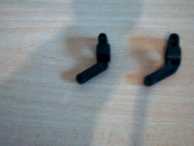

    Jetzt ist das erste Packerl gekommen. Hab mir als Reserve 2 Kugellager mitbestellt.
    RPM Rear Bearing Carriers:
    Hier mal ein Interessanter Vergleich Stock (links) vs RPM (rechts).
    Beim Verbauen ist mir aufgefallen dass die Suspension Screws zu fest in den Carriers sitzen. Habe einfach das Loch mit einem Bohrer marginal erweitert, bis man die Screws ohne Widerstand bewegen konnte.
    Sorry für die schlechte Bildqualität meiner Webcam.

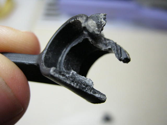

    Die Lenkhebel für vorne sind jetzt auch eingetroffen und schon verbaut.
    Dabei muss man einen kleinen Grad im Inneren mit einem Lexan Bohrer entfernen, damit die Achse genug spiel hat.
    Das Plasik was das Lager umschliesst ist viel dicker als die Stock Teile. Genau an der Stelle hatte ich die Bruchstellen mit den Stock Teilen:

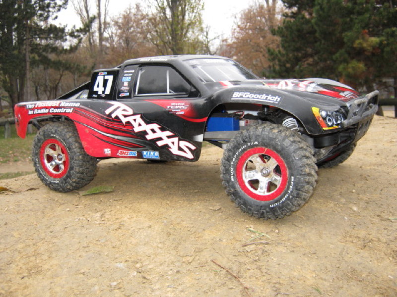

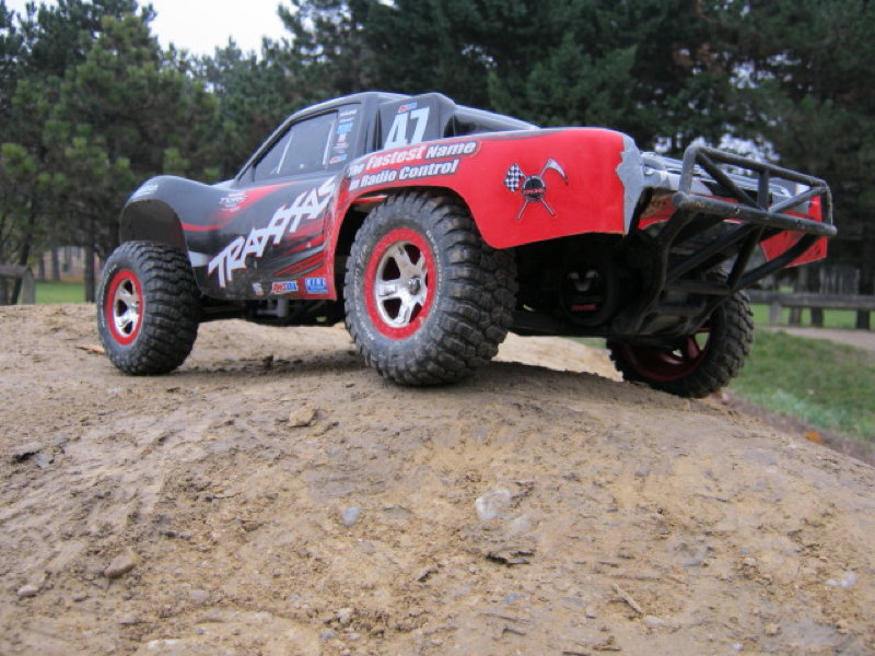

    Hier noch 2 Fotos:
    Wie man sieht ist der Boden durch das feuchte Wetter extem griffig. Optimale Bedingungen für den 2WD Slash.

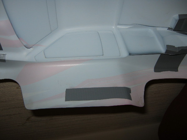

    Ich hab jetzt noch die ersten kleinen Risse im hinteren Bereich der Karo und die neuralgischen Stellen mit Panzertape verstärkt.
    Bei den Bohrungen für die Karohalterung hab ich ein wenig Schaumstoff unter dem Tape angebracht.
    Hier die Fotos:

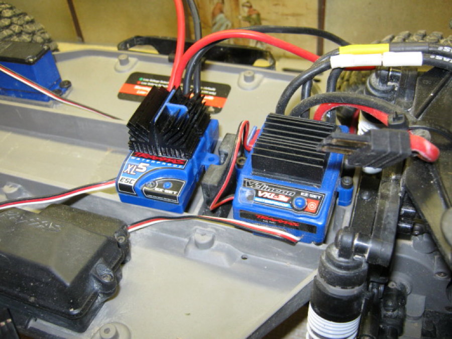

    BeitragVerfasst am: 02.12.2011, 09:18    Titel:
    Ja XL-5 an 2s Lipo oder mit dem Stock 7 Zellen Akku ist für den Anfang mehr als ausreichend.

    Kurzes Update bezüglich den RPM Bearing Carriers:
    Nachdem mir die Stock Bearing Carriers sowohl vorne als auch hinten gebrochen sind, habe ich diese durch RPM Tuningteile ersetzt.
    Die Bearing Carriers von RPM haben bis jetzt allen Belasungen standgehalten, obwohl ich jetzt mit dem VXL Brushless System fahre und bei einigen Sprüngen nicht optimal zur Landung ansetzen konnte.
    Mein Fazit: Sehr empfehlenswert Wink

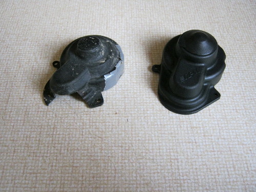

    Heute ist die Getriebeabdeckung und der Bumper Mount von RPM eingetroffen.
    Beim Zusammensetzen habe ich leider eine Schraube durchgedreht. Da muss man höllisch aufpassen. Sie hat aber noch genug halt, sonst hätte ich sie eingeklebt. Das passert mir leider immer wieder Sad
    Man muss leider auch sagen dass der RPM Bumper Mount bei der Haltererung die mit der Schraube der Getriebeabdeckung fixiert nicht genau passt. Man bekommt es aber trotzdem gut montiert.
    Nichtsdestotrotz sind sowohl das Gear Cover als auch der Bumper Mount von RPM ein empfehlenswertes Upgrade.
