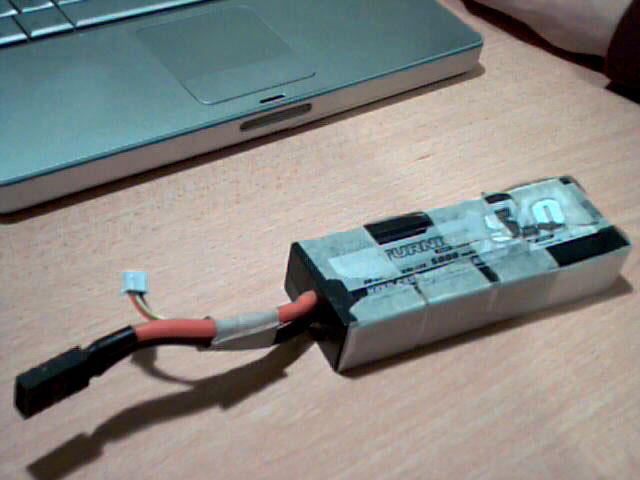

Ich fahre mit einem 2s Turnigy Lipo mit 5000 mAh und 30-40c. Finde dieser Lipo hat ein unschlagbares Preis-Leisungsverhältnis.
Die Fahrzeit ist sicher 20-30 Minuten. Habs aber bis jetzt noch nicht abgestoppt.
Beim Anlöten der TRX Stecker musste ich die extem dicken Kabeln am Ende ausdünnen damit sie in die Buchse passen.

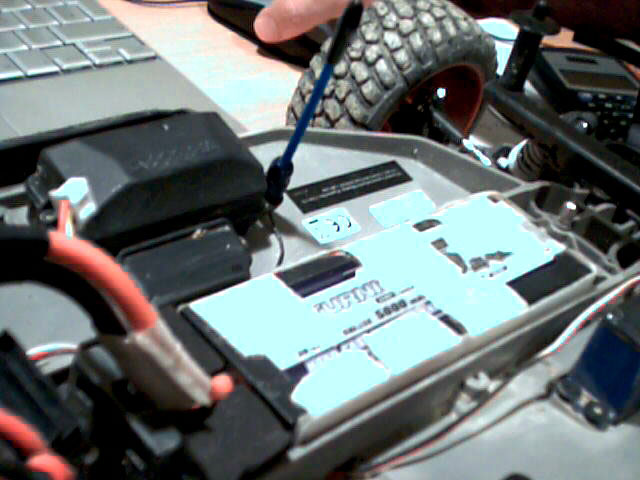

Ausserdem ist der Akku bischen zu schmal für die Battery Tray. Ich hab einfach bischen Schaumstoff auf die Seiten des Akkus geklebt.

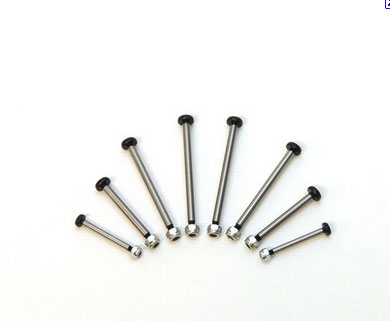

Weiters drehen sich die Querlenk Stift Schrauben immer von selber raus. Abhilfe schafft folgendes Produkt von STRC:
Hard Steel Lock Nut Hinge Pins by STRC ST3640S

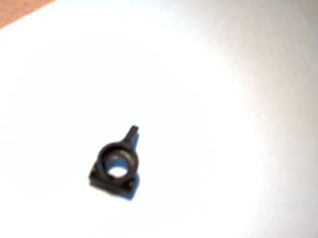

Jetzt ist mir das selbe Teil was hinten schon gebrochen ist auch vorne gebrochen.
Front Axle / Bearing Carrier
Sehr ärgerlich. Habs zwar versucht zu kleben aber lang wirds sicher nicht halten. Hoffe es reicht wenigstens für eine Akkuladung morgen.
Bei allem gebührenden Respekt für die Qualität von Traxxas, die Axle Carriers beim 2 WD Slash halten wirklich nicht viel aus.
Wird halt jetzt durch RPM Teil ersetzt.

Ich habe bei einem Anderen Modell das Teil an der Bruchstelle (an beiden stücken) aufgebort, einen Metallstift rein, locltite obendrauf und fertig.

| Ist halt die Frage ob die RPM Axle Carriers so viel stabiler als die Stock sind, weil von der Optik her gibt es da nicht so einen wesentlichen Unterschied. |

Aber der Kunststoff ist wesendlich zäher (und weicher).
Das heisst, dass es sich mehr bewegen kann, als die Stock-Teile.

Ich weiss jetzt auch wie die Carriers gebrochen sind.
Und zwar bin ich bei einem weiten Jump mehrmals leicht seitlich bzw. schräg aufgekommen.
Die Landung ist nochdazu auf einem Stück wo Grass wächst, wodurch mehr Grip aufgebaut wird und die Belastung maximiert wird.
Die Carriers halten diesen Kräften anscheinend nicht stand. |

Ich denke mal, dass es wegen den tiefen Temperaturen zu Bruch gegangen ist Da wird das Plastik spröder (ist aber bestimmt schon bekannt)

Die provisorische Reparatur des vorderen Axle Carrier hat erstaunlicherweise sehr lang gehalten. Erst gegen Ende der Reise, nach einer harten Landung auf dem besagten Vorderrad hats den Carrier komplett zerlegt.
