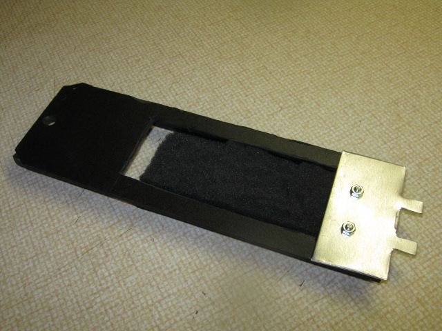

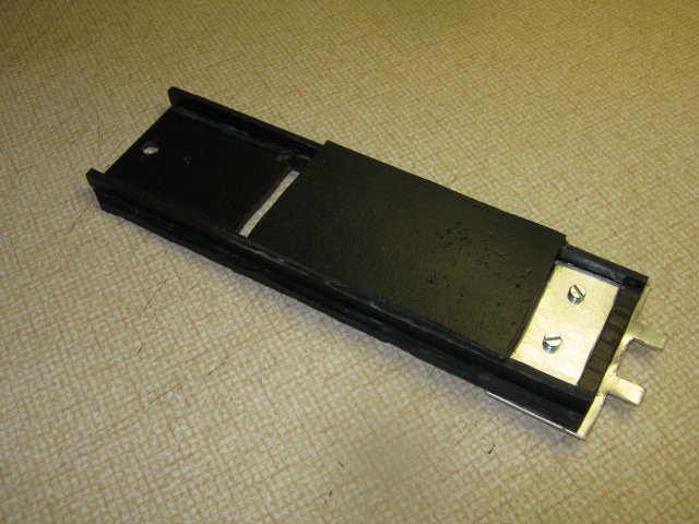

    Hab mir heute eine Akkuhalterung für meinen "spezial" 3s Lipo gebastelt.

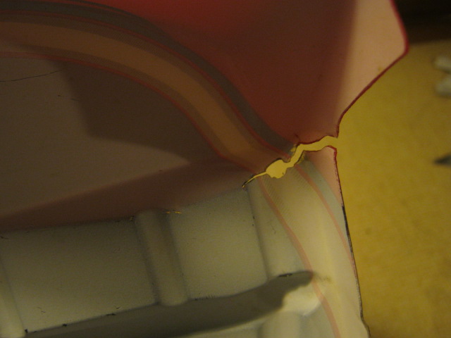

    Heute habe ich mich ein wenig den Rissen im Lexan der Karo gewidmet.
    Nach langem Suchen Shoe Goo in einem Skate / Snowboard Shop bekommen. Das Glasfaserband bekommt man in jedem Baumarkt.
    Tutorials wie man vorgeht gibt es ja genug, deshalb dazu keine Beschreibung.
    Hier das Ergebnis:
    Das Shoe Goo hat einen sehr starken Geruch und enthält angeblich auch Krebserregende Stoffe. Deshalb am besten nicht mit Haut in Kontakt bringen und den Raum immer gut belüften.

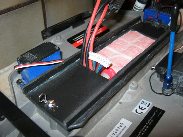

    Bin heut sehr hart an 3s gefahren und zig mal am Dach, auf der Front oder Heck gelandet.
    Alles Shoo Goe verstärkte an der Karo hat gehalten. Krasses Zeug!
    Die selbstgebaute Akkuhalterung ist mir aber gebrochen. Ich hab den Teil dann mit 2mm Alu ersetzt. Das sollte halten Wink

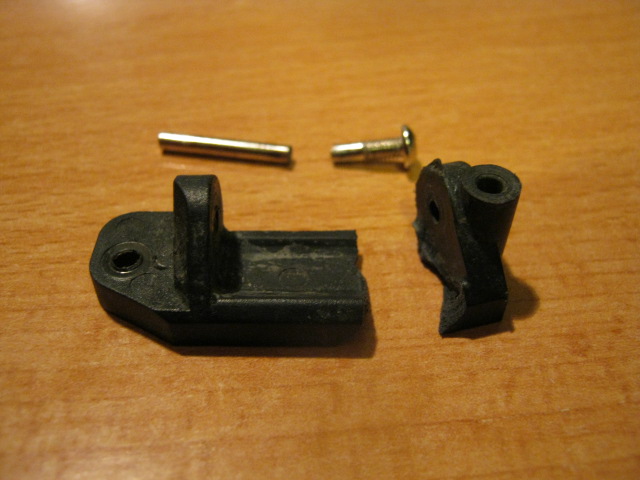

    Heut ist mir leider beim ersten grösseren Sprung der Caster Block und die Schraube gebrochen.
    Werde den Caster Block durch RPM ersetzen und versuchen auch bessere Schrauben zu bekommen.

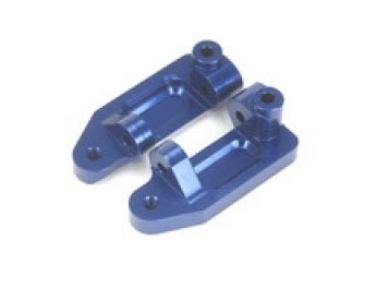

    Hab jetzt ein paar Einträge aus US Foren gelesen, die das Problem mit dem "Plastik" Caster Block (auch RPM) und verbogenen bzw. gebrochenen Schrauben schildern.
    Es wird geschrieben dass sich die Schrauben (Pins) durch das weiche Plastik leichter verbiegen oder brechen.
    Anscheinend ist die beste Lösung die Alu Variante der Firma STRC.
    Weiters bekommt man die Schrauben nicht einzelt sondern muss gleich das ganze Suspension Screw Pin Set mit der Teilnummer 3640 kaufen.

    Hab mich jetzt für die Alu Caster Block von STRC entschieden.
    Suspension Screw Set habe ich auch bestellt.
    Bischen ärgerlich weil ich genau eine Schraube davon brauche. Als Reserve bringen mir die restlichen Schrauben auch nichts, weil ich diese sowieso schon durch das STRC (Lock Nut) Set ersetzt habe.

    die RPM halten auch...hab sie im Stampede und slash verbaut...seitdem keine Probleme mehr..
