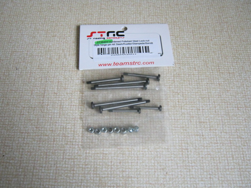

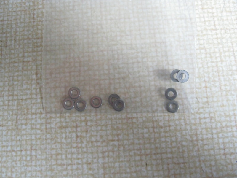

    Heute sind auch die Hinge Pins gekommen:
    Um die Stock Pins rauszubekommen ist es sinnvoll sie von der anderen Seite herauszudrücken, da manche sehr fest sitzen.
    Hier das STRC Pin mit Lock-Nut:
    Wichtig: Bei der Installation ist darauf zu achtet, dass die Aufhängung leichtgängig bleibt.

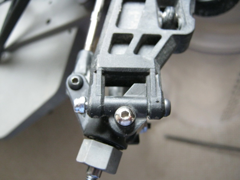

    Bei der vorderen Aufhängung gibt es viel zu viel Spiel:
    2,5mm Beilagscheiben schaffen hier Abhilfe:
    Hier das Ergebnis.
    FAZIT: Die STRC Hinge Pins sind ein sinnvolles Upgrade, da sich die Stock Pins gerne von selber herausdrehen.

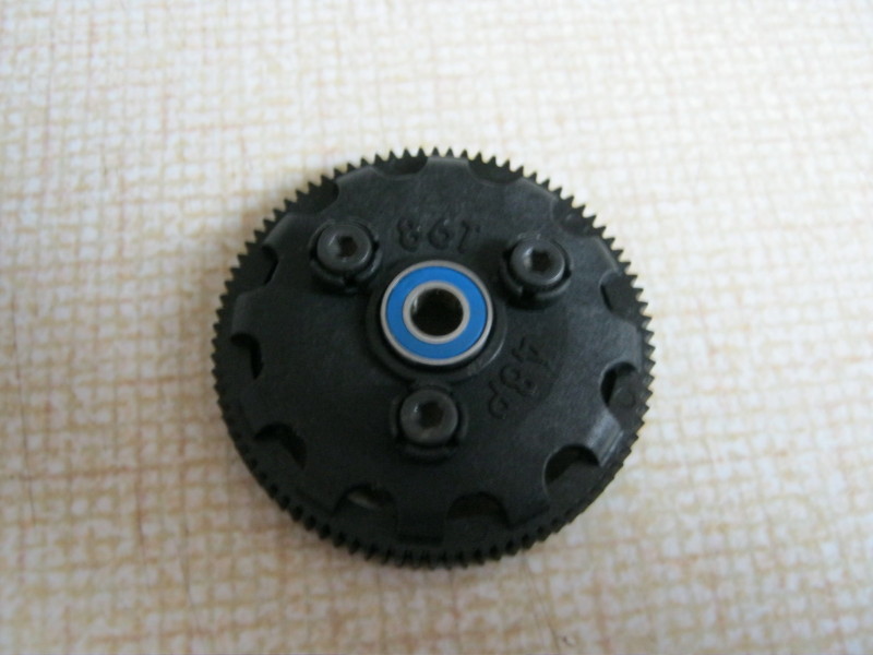

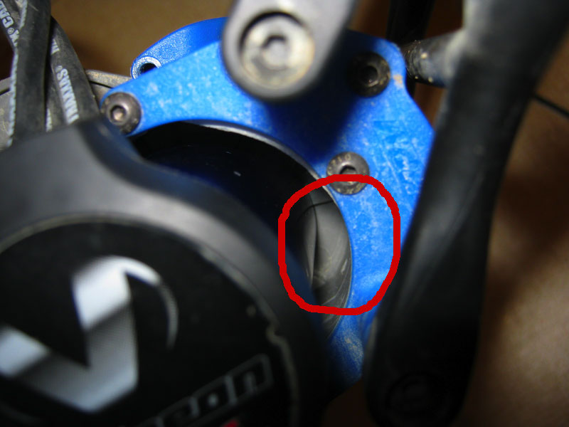

    Hab gerade ein Problem mit der RPM Getriebeabdeckung bemerkt.
    Das Hauptzahnrad (90 Tooth) schleift an der Innenseite der Abdeckung:
    Um mehr Spiel zwischen Getriebe und Abdeckung zu schaffen, habe ich das Hauptzahnrad von 90 auf 86 Tooth gewechselt. Damit habe ich zwar etwas weniger Drehmoment, aber es sollte im Rahmen bleiben.

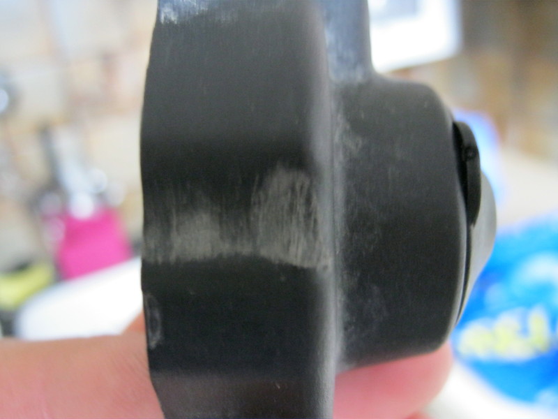

    Weiters gibt es auch Schleifspuren auf der Aussenseite an der Stelle wo die Welle vorbeiführt. Das kommt anscheinend von Matsch der an der Welle kleben bleibt. Das ist jetzt nicht weiter schlimm aber es sollte mal erwähnt sein.

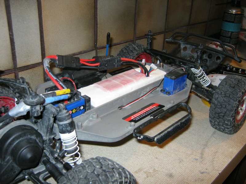

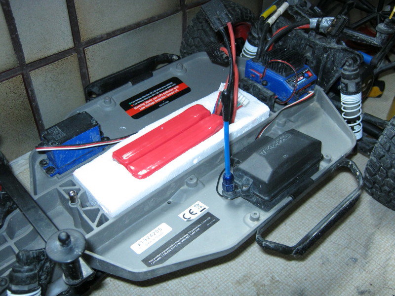

    Da ich einmal (Fust for Fun) 3s ausprobieren will, jedoch nur meine beiden kleinen Yuntong 1500mAh 3s Lipos von meinem Mini Revo VXL habe und mir keinen 1:10er 3s Lipo kaufen möchte, habe ich mir mal etwas zusammengebastelt:
    - Styroporfassung in den Maßen des Akkuschachts ausschneiden
    (als Vorlage nehme ich meinen Turnigy 2s Lipo)
    - Die beiden Yuntong 3s Lipos nebeneinander einpassen
    - Akkus mit Klebeband fixieren und Styroporfassung verstärken
    - Mit einem Paralleladapter auf 3000 mAh zusammenschalten
    There we go!
    Gewicht ist 225 Gramm vs. 320 vom 2s Lipo. Schon verdammt leicht Wink

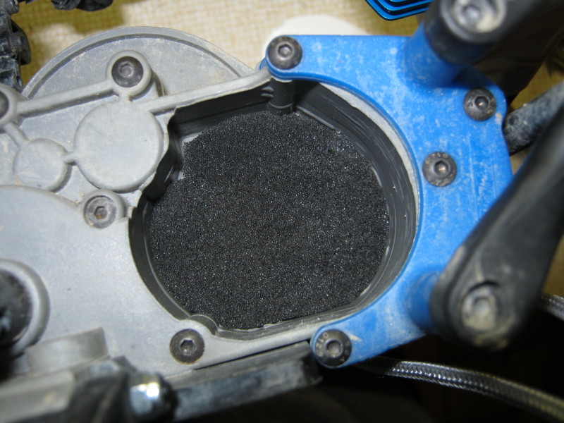

    Hab einfach ein Stück Schaumstoff mit ca. 3-4 mm Stärke zur Dichtung hier eingefügt und von der anderen Seite die Löcher für Motorwelle und Schrauben gemacht:
