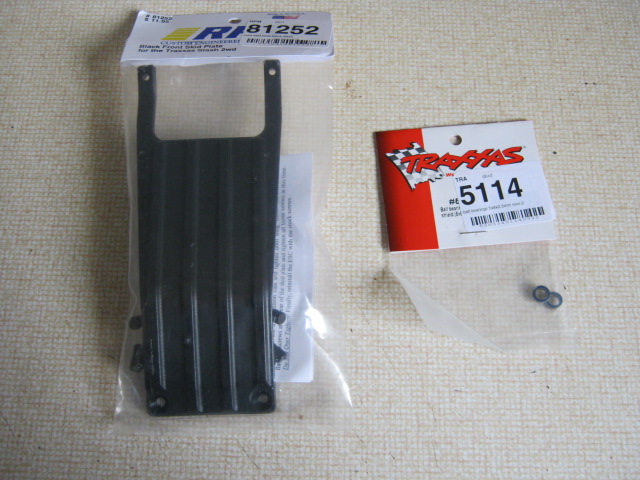

Ok Danke!
Hab die RPM Front Skid Plate und 4x Kugellager (TRA 5114) jetzt bestellt. |

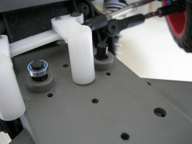

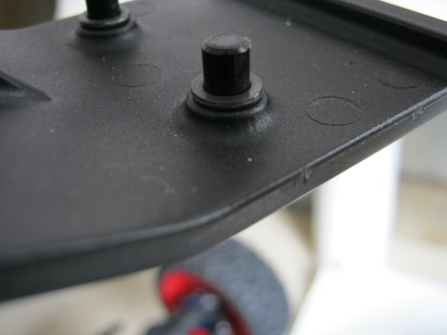

Der Einbau der RPM Front Skid Platte ist ganz einfach. Forgendes sollte man beachten:
1) Um die Plastik "Dübel" in das Chassis reinzubekommen ist es am besten, wenn man sie mit Gefühl reinklopft. Dabei ein weiches Material zwischen Hammer und Dübel geben.
2) Die 4 Beilagscheiben werden an der selben Stelle bei der neune Skid Platte wieder eingesetzt:

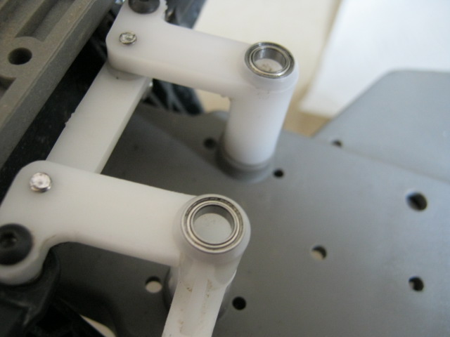

Beim einstetzen der Kugellager ist darauf zu achten, dass diese ganz drinnen sind:
Dann wird das ganze wie ein Sandwich zusammengefügt.
Dieses Tuningteil in Kombination mit Kugellagern ist mehr als empfehlenswert. Es eliminiert das Spiel in der Lenkung, ist leichter zu demontieren als die Stock Lösung, stabiler und wirkt durchdachter. Bin positiv überrascht.
