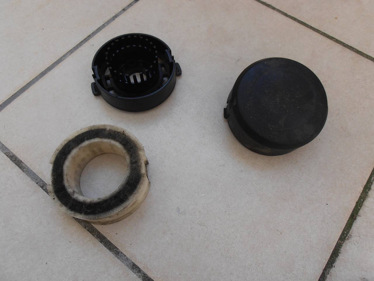

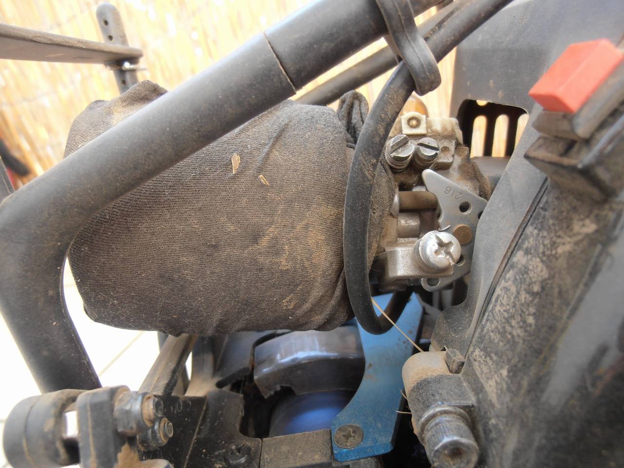

So, hier zeige ich jetzt mal den Original Luftfilter:

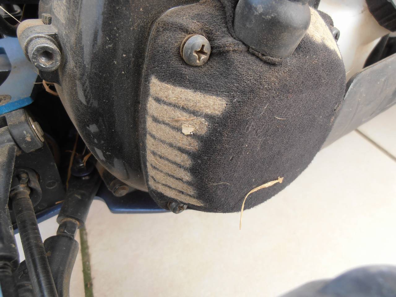

durch diese kleinen Minischlitze auf der Rückseite zieht er seine Luft, nach 5 Minuten fahrt hängt da meist soviel Dreck drin das ich mir nur schwer vorstellen kann wie der Motor noch atmen soll, der Luftfilter ist sowas von fehlplatziert, ohne zerlegen nach jeden Tank und gründlich reinigen geht hier garnichts. Mein Aktueller sieht so aus:
Auch hier musste ich mich bei meiner Frau ihren Strumpfhosen bedienen, aber der möchtegern Outherwear leistet gute dienste, genauso wie am Seilzug:

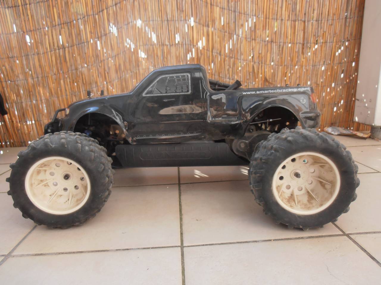

Irgendwie hat sich heute die Karosserie verzogen, ich weiß grad absolut nicht wieso das passiert ist, habe keine Erklärung, hatte keinen Crash, an der Stelle sollte es nicht so warm sein, k.a was da passiert ist:
Kann es evtl. sein das es vom Motorgebläse kommt? K.a. wie stark und warm das da bläst, aber kann mir das nicht so recht vorstellen, hm.

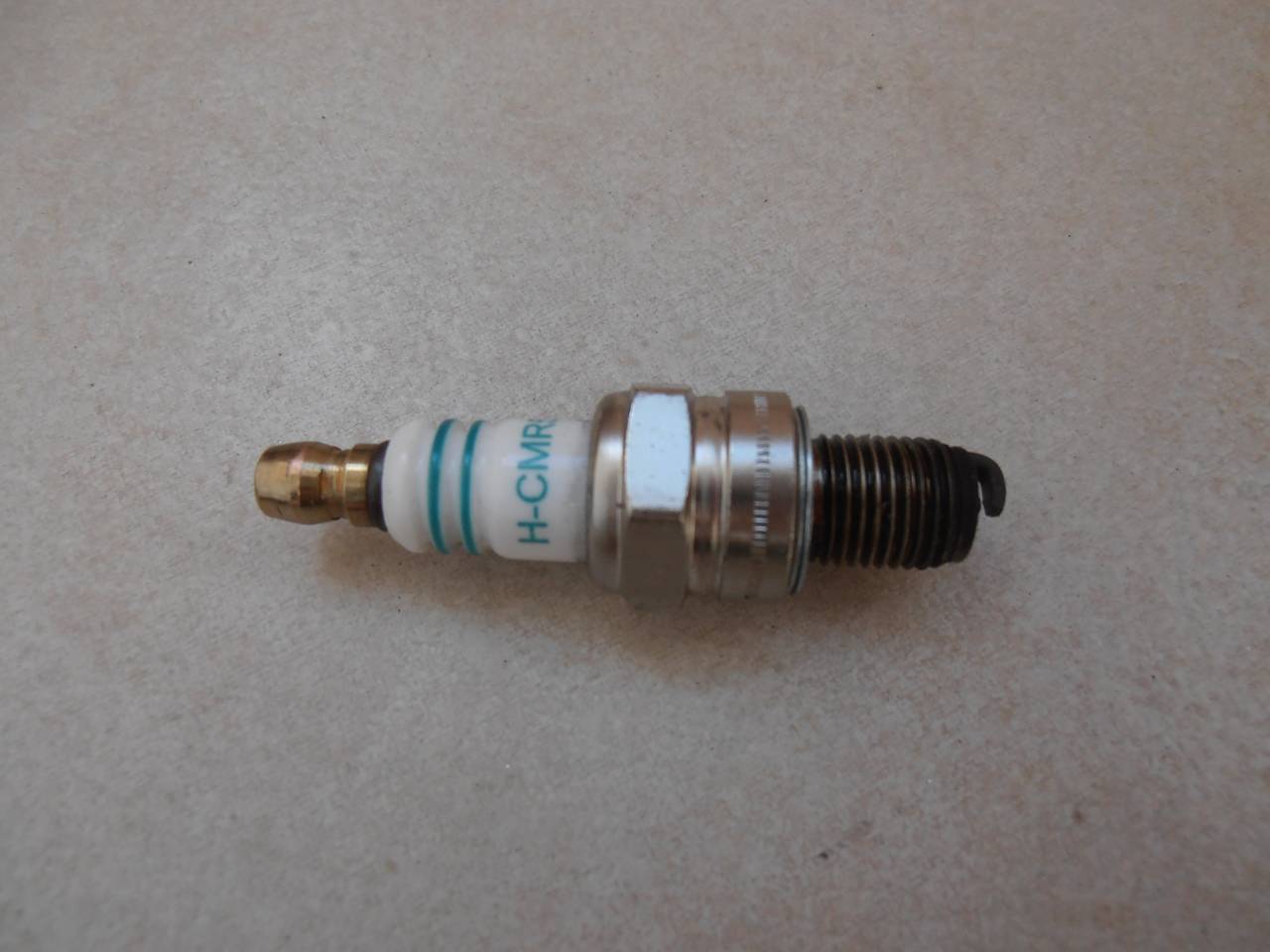

Kerze hab ich auch getauscht, mit der Originalkerze war das starten des Motors ein Abenteuer, denke auch das der Wärmewert von 5 hier nicht ideal ist:

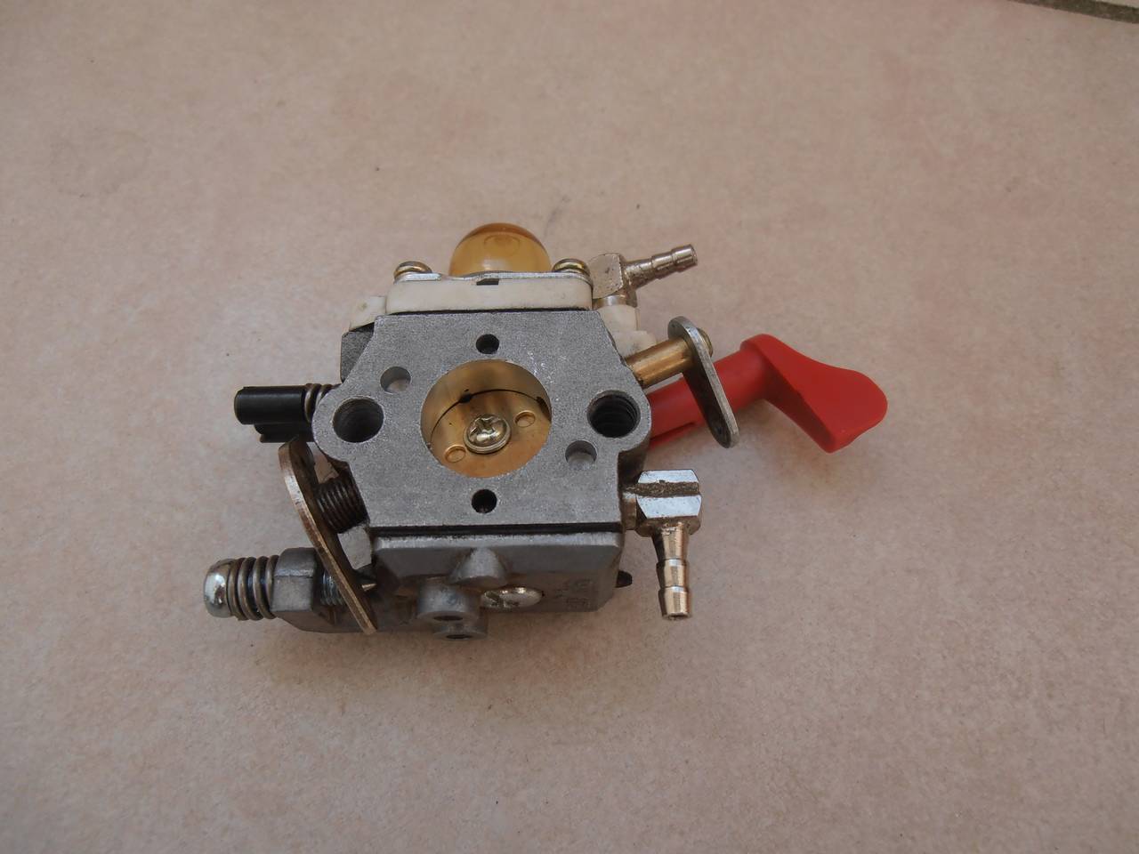

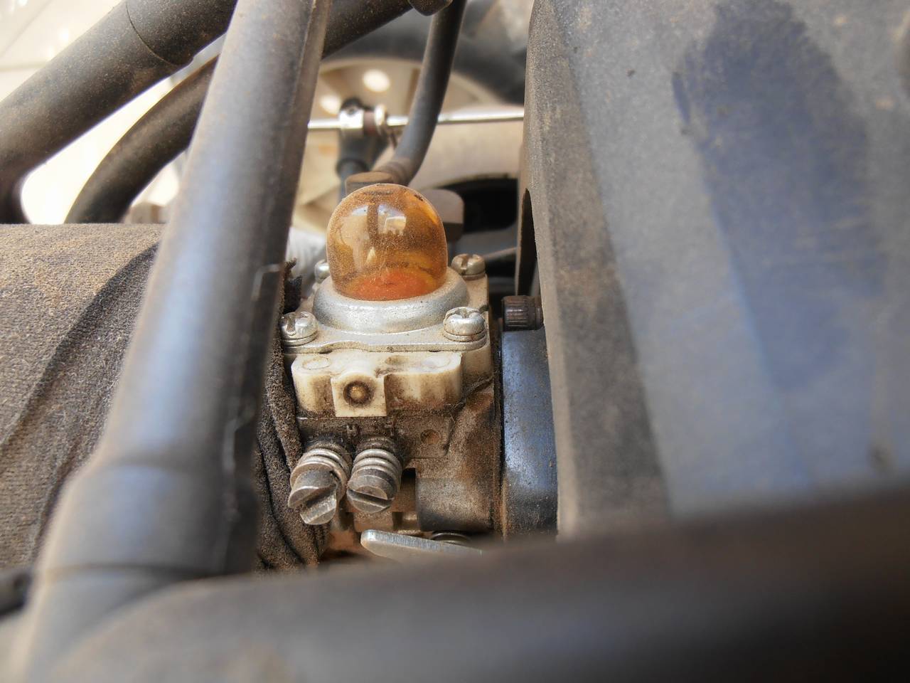

Hier auch mal ein Bild vom Ruixing Vergaser:
Und hier der Walbro, mit dem sich der Motor toll einstellen lässt, jedoch scheint es so als ob er ein wenig schwitzt:
Heute hab ich mich drüber gemacht, mir Zeit genommen den Motor perfekt einzustellen, das ist mir auch gelungen, jetzt finde ich das die Kiste schon richtig gut vom Fleck geht, also von Lahm kann hier keine Rede sein, nur von unten heraus hat er nicht so richtig druck, sicher könnte hier eine stärkere Kupplungsfeder helfen. Hat mir richtig Spaß gemacht mit dem Auto jetzt wo richtig Leistung da ist, mit meinem 7500er Öl in den Dämpfern passt die Dämpfung auch halbwegs, also das Heck ist nicht um umherspringen wie es Serie der Fall war, ich persönlich hätte es aber gern noch etwas gedämpfter, aber 10000er Öl kommt sicherlich nicht rein, was zuviel ist ist zuviel. Also Notlösung so erstmal aktzeptabel. Fahren macht richtig Spaß, Fahrverhalten, Fahrbild alles toll.

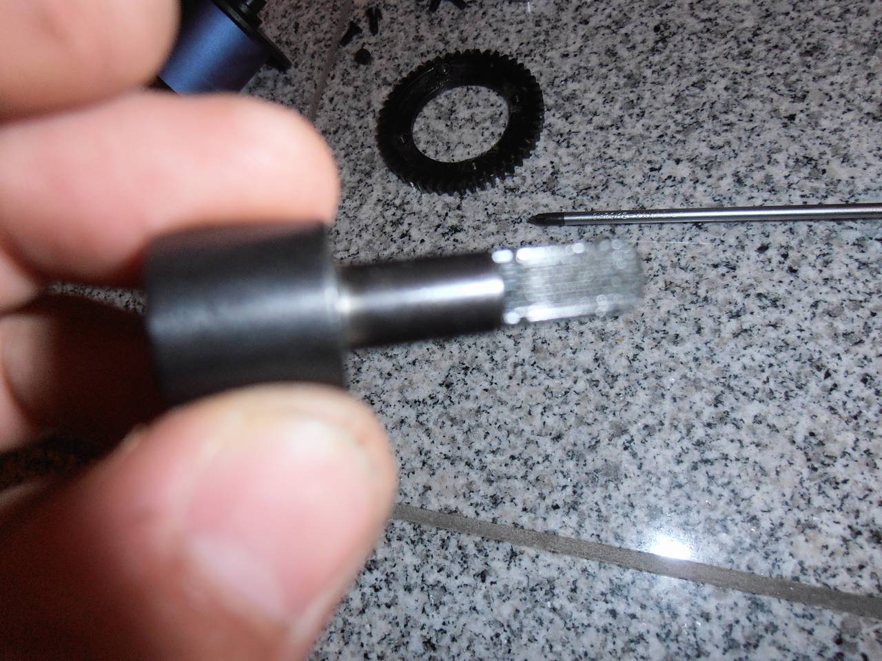

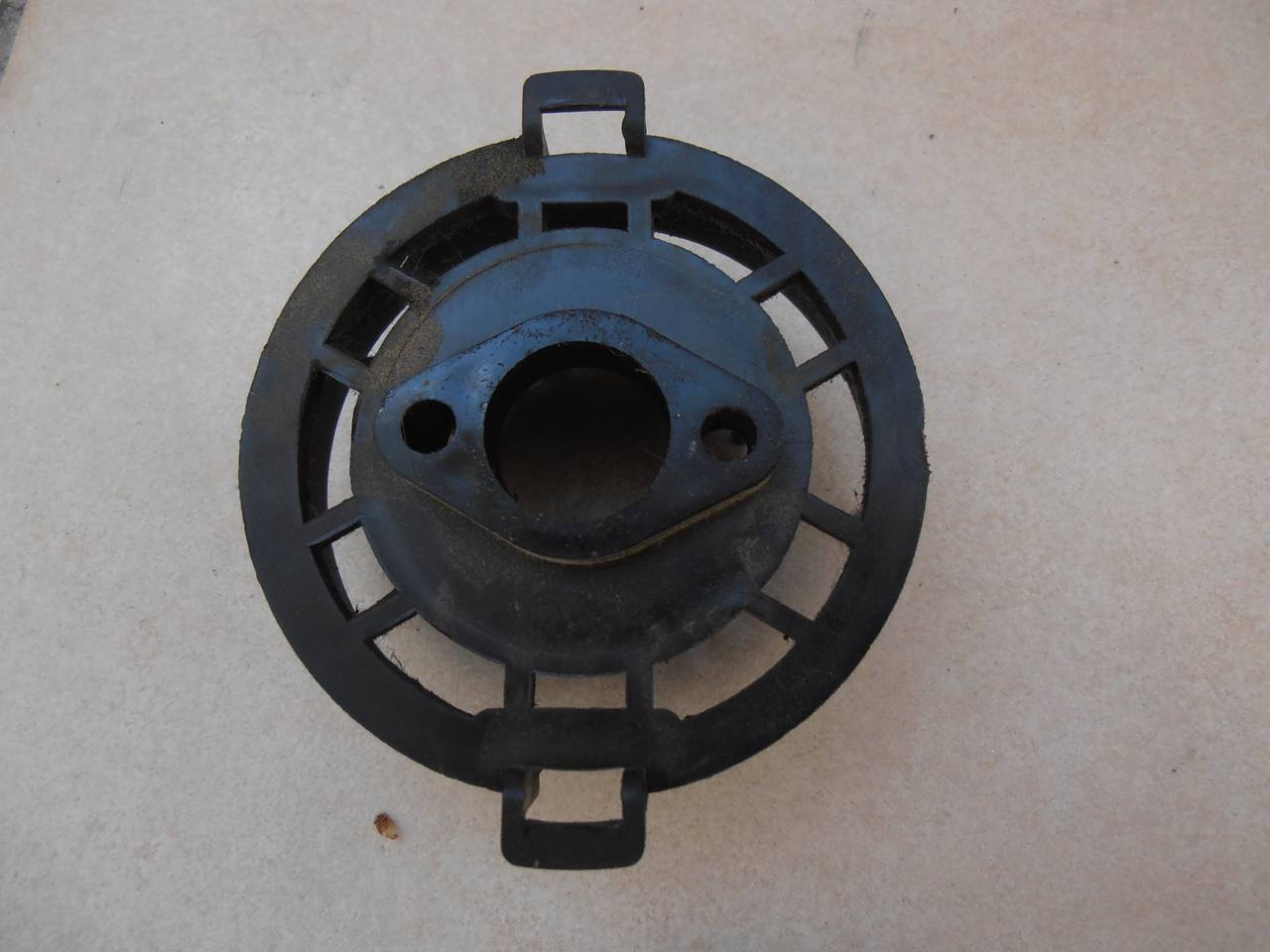

Hab heute Abend mal das Diff ausgebaut, wollte schauen ob die Schrauben alle angezogen sind, desweiteren wollte ich mir mal ansehen ob ab Werk gut gefettet wurde. Der Eindruck war alles in allem Positiv, alle Schrauben gut angezogen, Diff war Randvoll mit Fett, leider hab ich keine Fotos gemacht, bei künstlichen Licht werden die meist nicht besonders, nur ein Foto hab ich schnell gemacht, von einem Diffcup:
Was ich komisch finde, die Feinverzahnung, sowas hab ich früher mal bei 1:10ern gesehen, das ist schon sehr sehr fein, wird sich zeigen ob es da Probleme geben wird, k.a. ob das auch beim FG so aufgebaut ist.
Worauf man auch unbedingt achten sollte, falls man sich das Auto kauft, die Mitnehmer! Hab mich immer gewundert warum der Widerstand im Antrieb relativ hoch ist, jetzt weiß ich es, die Mitnehmer sind zu stark mit den Achscups vorgespannt und drücken aufs Lager, das erschwert den Lauf deutlich. Hab den Achsschenkel ausgebaut und mal so in der Hand gedreht, sogar da braucht man Kaft, hab die Madenschrauben gelöst und die Mitnehmer soweit entfernt das minimalstes Axiales Spiel verhanden ist, jetzt dreht es sich schön frei.

Die Karosserie konnte ich wieder zurechtbiegen unter Einsatz eines Föhns, ging recht einfach, das Material wurde sehr schnell sehr weich, also muss auch Hitze der Grund für die Verformung gewesen sein, woher diese gekommen ist kann ich mir immernoch nicht erklären, werde weiter beobachten. |

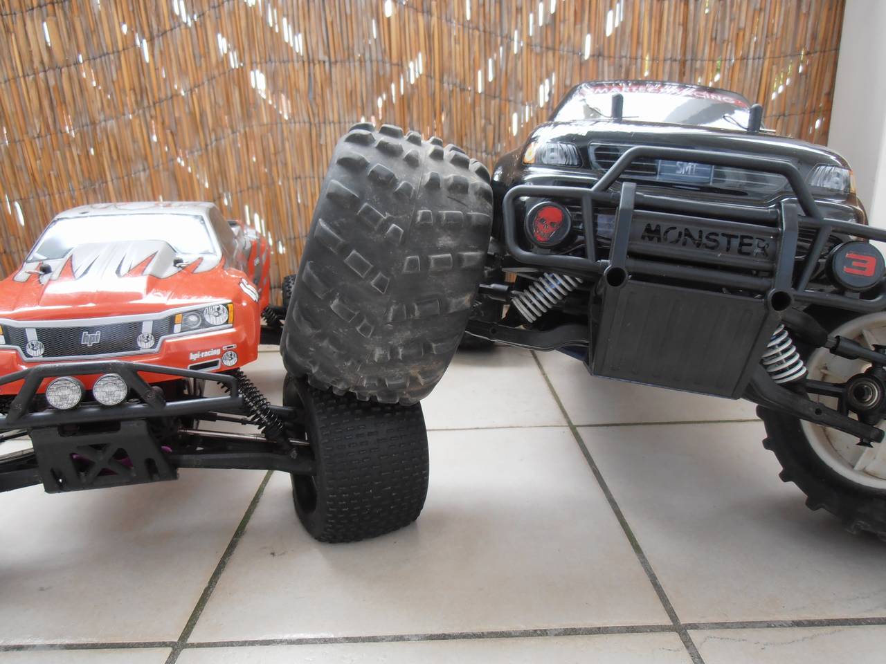

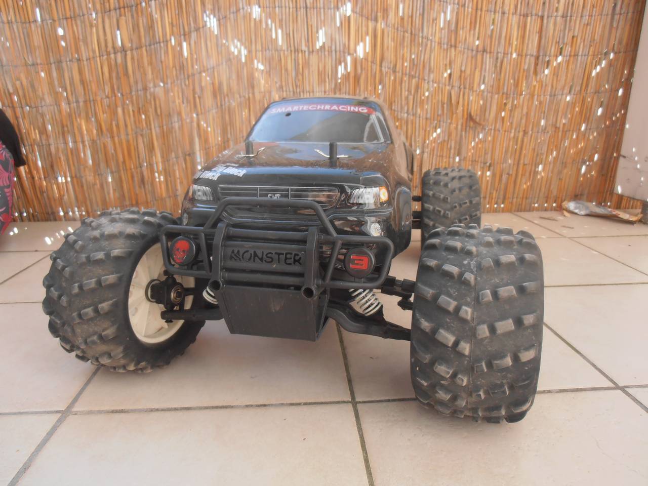

Hier noch ein kleiner Größenvergleich zu meinem Ex-Savage bevor ich ihn wegschicke, für die meisten sicher wenig Interessant, da es klar ist das ein Großmodell schon einiges mehr an Ausmaßen mitbringt als ein kleiner Savage, für mich schon beeindruckend da es ja mein erstes Auto in der Klasse ist.
