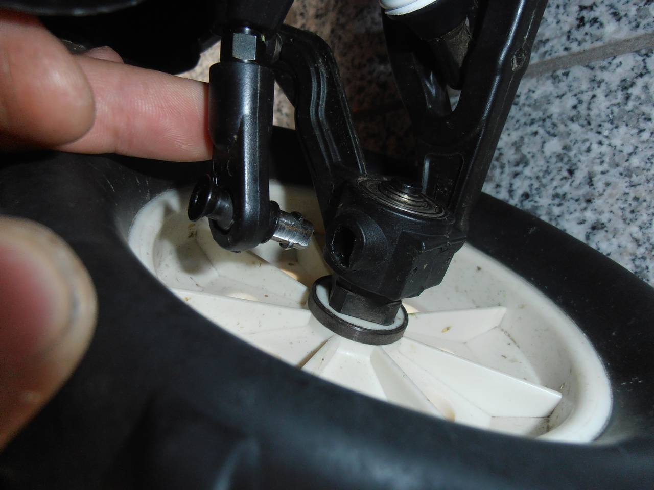

Heute ging leider das erste Teil kaputt, führe das aber nicht auf schlechte Qualität zurück, in dem Fall wäre bei jedem Auto was kaputt gegangen.
Das Auto hat sich seitlich überschlagen, hat eine Rolle in der Luft gemacht und ist dann auf die Felgenflanke aufgekommen, da kommt mächtig Hebelkraft auf. Das ganze sieht so aus:
Das Aluinlet wurde aus der Achse gerissen, aber es ging nichts zu bruch, das krasse ist, das Loch ist so klein das es unmöglich war das Inlet wieder reinzubekommen, auch nicht mit Gewalt, musste die Nasen etwas abfeilen und dann war es immernoch ein Gewaltakt das Ding wieder reinzubekommen, hab dann noch ne Ladung Epoxi angemischt und zur verstärkung dazu gegeben, sollte jetzt wieder genauso stabil sein wie vorher. Wie gesagt, das war ein extrem unglücklicher Winkel und sehr viel Bewegungsenergie im Spiel, trotzdem erstaunlich, kein Bruch und bei soviel Kraft wie es gebraucht haben muss das Ding da rauszuziehen ist es schon ein guter Zeichen das kein anderes Teil gelitten hat.

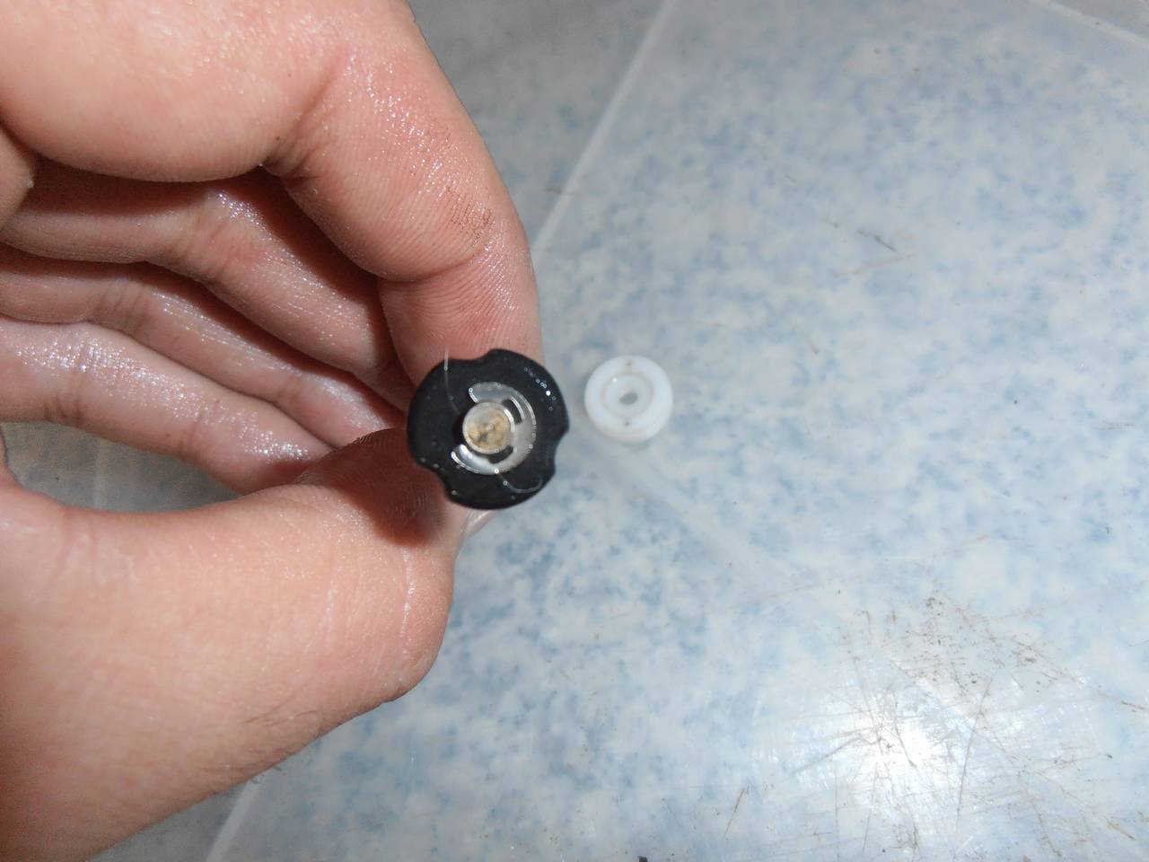

So, gestern war die Post da, der Dämpferumbau konnte beginnen, hierzu habe ich mir Dämpferkolben von FG bestellt, diese waren vom Aussendurchmesser etwas zu groß, musste etwas Material abtragen damit sie in den Dämpfer passen, war aber nur minimalst. Als nächstes musste ich sie innen Aufbohren, da das Loch nur 3mm hatte und mein Gestänge 4.
Danach wurden die neuen O-Ringe eingesetzt, alles zusammengebaut und mit dicken Silikonöl befüllt. Erste Trockentests haben gezeigt das alles dicht ist, furztrocken! Dämpfer haben noch schöne Söckchen bekommen, damit der Zustand auch lange beibehalten wird.
Nach dem Einbauen erstmal erleichterung, es dämpft!!! und wie es das tut, die Viskosität passt perfekt, das Fahrwerk fühlt sich richtig gut an, wenn der Zustand so bleibt, dann sind die Dämpfer so wie sie sind perfekt, hab jetzt 10 Euro investiert, denke das ist ok, neue Dämpfer hätten gute 40 Euro+ gekostet, und wenn es passt, dann gibts ja keinen Grund dafür, man wird sehen.
Fotos gibt es leider kaum, meine Hände waren so schmierig
Eins hab ich jedoch gemacht, links die 08/15 Möchtegerndämpfung, rechts ein Dämpferkolben von FG.
