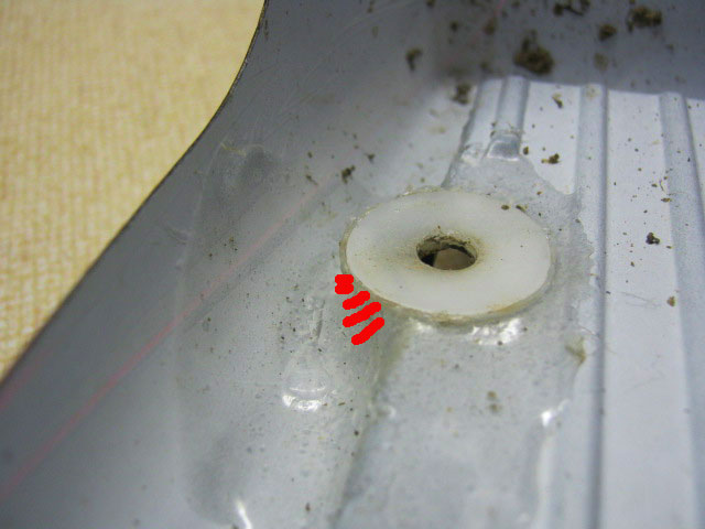

    Ja das ist leider eine extreme Schwachstelle bei der Karo.
    Ich hab die Spacer wie du ja schon erwähnt hast von unten eingeklebt aber noch zusätzlich alles rund herum mit Shoo Goo verstärkt.
    Vor allem dieser Bereich ist wichtig:
    Dadurch wird der Druck auf eine grössere Fläche verteilt.
    Hat zwar auf der oberseite den Lack bischen abgelöst aber es hält bombenfest.
    Mal sehen ob deine Lösung funkt Wink

    Ja leider ist der Bereich bei mir teilweise nicht mehr vorhanden. Smile

    Jo einfach alles mit einer ordentlichen Ladung Shoe Goo zukleistern.
